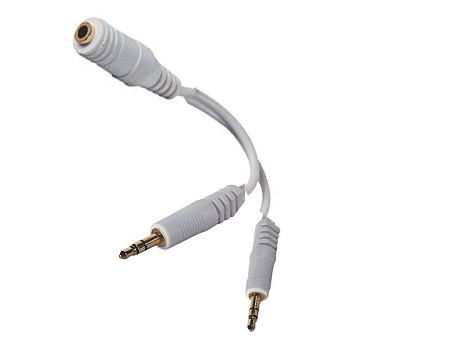

@64bitfreak
eben genau das nicht. Ich brauche wie schon mehrmals geschrieben eine 1x3.5 Klinken BUCHSE zu 2x 3.5 Klinken STECKER!!!!!
So also damit alle wissen was ich meine:
1A Photomontage :lol:
attachment.php
P.S.: Ja ich weiß das es Audio Switches gibt und nein es wird dann immer nur von einem PC Sound über Lautsprecher laufen, nicht beide gleichzeitig!
Das hat schon einen Grund, dass es sowas nicht gibt. Bei deiner Anordnung hast du einen Kurzschluss...

wenn dir ein switch zu teuer ist kauf dir doch ein zweifach umschalter mit drei anschlüssen und löte dann die passenden kabel dran
du solltest schonmal löten können oder jemand kennen der dir das macht. dann schneidest du zb ein kabel mit 2 Klinkensteckern in der Mitte durch und machst die kabel an den schalter. selbiges noch mit einem kabel mit ner buchse
Naja also löten kann ich schon, das sollte also kein problem darstellen. Und wo muss dann welches kabel an den von dir gezeigten Kippschalter?
Ich denke ja mal so:
Links - 1x KlinkenStecker
Mitte - 1x KlinkenBuchse
Rechts - 1x KlinkenStecker
Und was ist mit dem von Thunderworm erwähnten Kurzschluss, kann mir das damit nicht auch passieren?
ja müsste so gehen (wenn du den schalter richtig hältst^^). dann zb oben der anschluss für links, in der mitte der für masse und unten der für rechts. kurzschluss kann eigentlich nicht sein da die beiden PCs ja nicht zusammen verbunden sind. es sei denn du verbindest etwas falsch
na gut werd ich dann wohl mal probieren so zu basteln. Ich hoffe ich krieg das auch ohne Kurzschluss hin. Der von dir verlinkte Kippschalter is auch der richtige oder muß ich nen andern nehmen?
