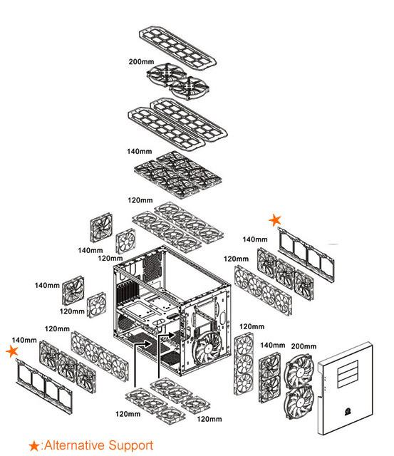

Thermaltake core 9x mainboard liegt standardmäßig flach ! Und kannst du 6x120mm Lüfter unten verbauen. 4x140mm vorne und hinten und oben z.b. 8x120mm oder 6x140mm oder 4x200mm
Geht auch alles ohne wakü krempelwie auf den Bildern zu sehen
