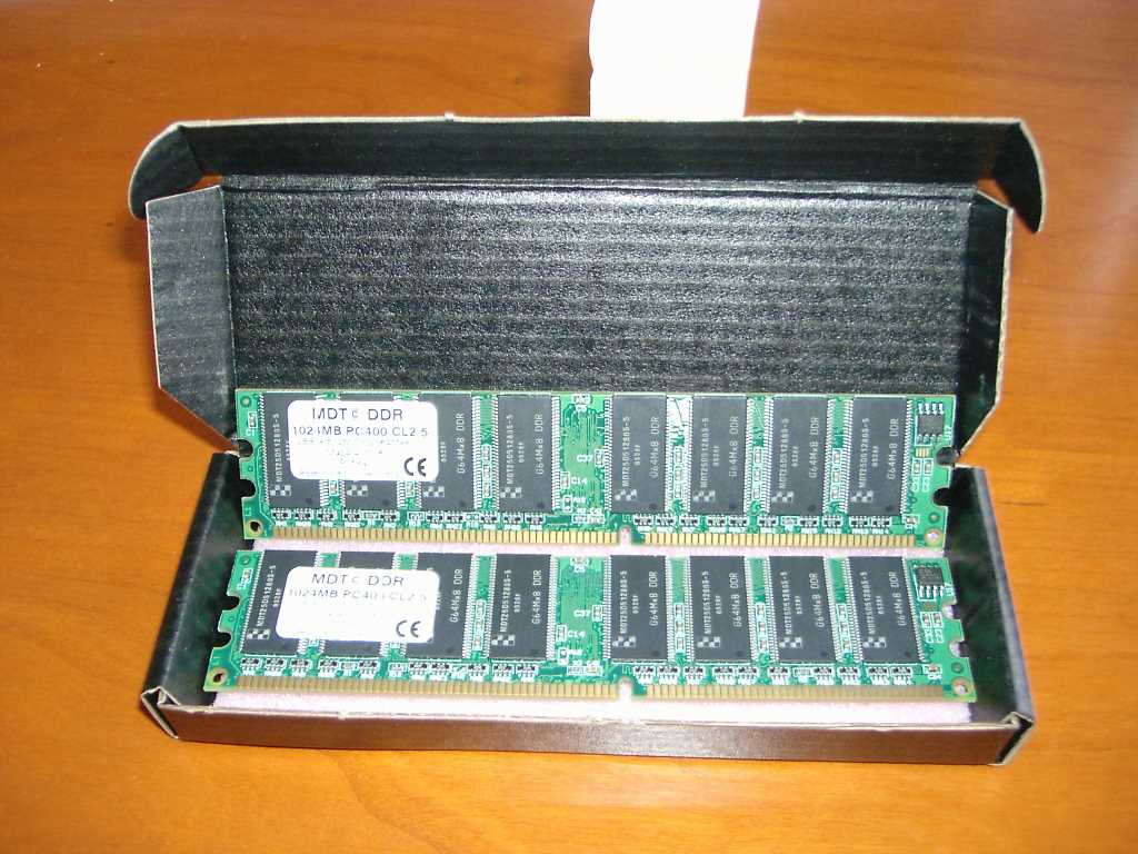

Meine MDT sind eben gekommen und laufen erstmal auf NF2 mit DC, für 165,- kann ich erstmal nicht meckern jetzt nur noch etwas testen.
Natürlich als TSOP :

Also 2GB sind schon viel Ram und sollten erstmal auch reichen, und da diese in Sockel 939 Boards Problemlos laufen steht dem A64 Umstieg in "ferner" Zukunft nix entgegen.
Memtest 1.55 habe ich schon laufen lassen und 3DMark 05 (absolut keinen Punkt mehr :hmm: ), scheint stabil zu sein.
Laut Everest laufen die auch mit 1T ohne Probs, echt schön und wohl etwas Glück gehabt.

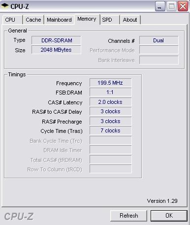

CL2 @ 200 Reicht schon natürlich bei 2.6V
