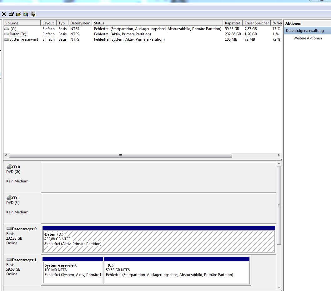

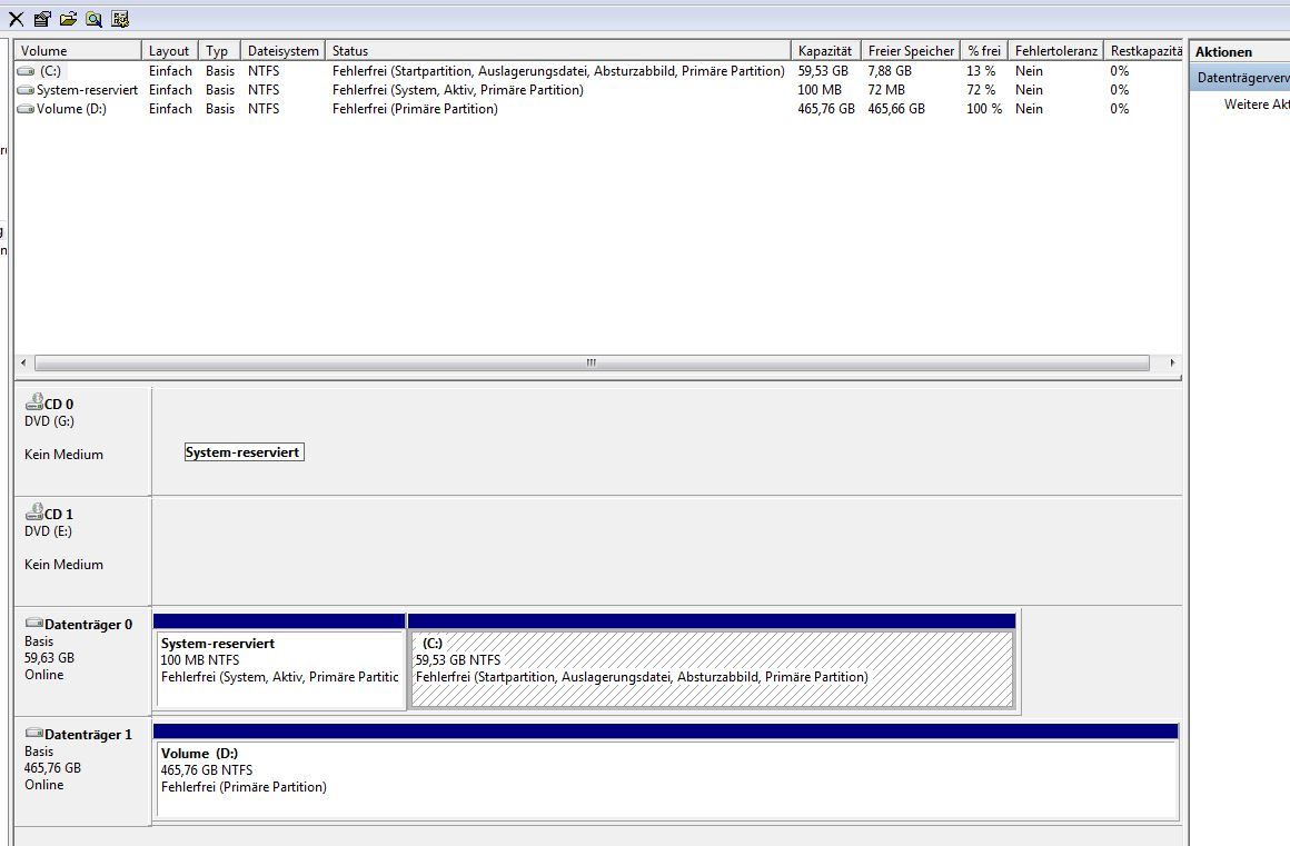

Screenshots der Datenträgerverwaltung findet ihr anbei.

Alte Platte raus, neue rein, Power on, Bios lädt (komme auch in das Bios rein), danach bleibt der Bildschirm schwar.
Die einzige Möglichkeit wie ich den Laptop starten kann (bzw. windows geladen wird) ist wenn ich im Bios F5 drücke.
Die Taste F5 bewirkt bei den HPs anscheindend entweder die änderung der Bootreihenfolge oder aber das irgendwelche konfigurationseinstellungen übersprungen werden (finde den Link nichtmehr). Die Festplatte wird vom Bios auch erkannt (sonst würde ich sie dann später in WIN 7 auch nicht sehen).
Meine Vermutung geht in die Richtung das der MBR korrigiert werden muss, bin mir a aber nicht sicher und b kenn ich mich damit zu wenig aus.
