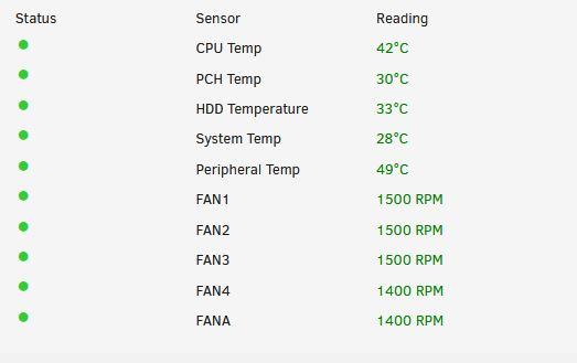

Hier mal meine Aktuellen Stats (I3.9100F bei AKztuell 13% CPU Last) , die Lüfter stehen in der IPMI Firmware auf FULL und werden über Unraid geregelt, falls die Lüfter unter 500 rpm , gibts ne Meldung im Log aber kein gepiepe oder sonst was. Die Lüfter sind 4x Noctua NF-A8 PWM und direkt an 4 Polig am Board. Läuft seit fast einem Jahr ohne Probleme

Was ist diese Peripheraltemp? An welcher Stelle wird das von was erfasst?
Das konnte ich bislang noch nicht erörtern , ist auch nicht wirklich gut Dokumentiert. Meine Vermutung ist dass da der Cipsatz gemessen wird. Dieser hat ja nur nen kleinen Passiven Kühler.
"Chipsatz" wäre PCH (?) Ich schätze Peripheral sitzt irgendwo an den PCIe Slots. Vor den x11 war da ja ein Sensor der damals noch den Fan-A triggerte.
