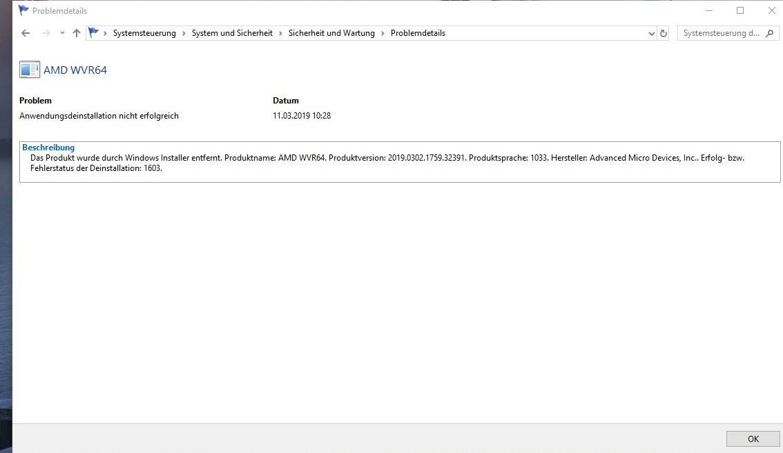

PS. Nach der Deinstallation vom Treiber mit DDU bekomme ich in Windows folgende Fehlermeldung (Anhang).

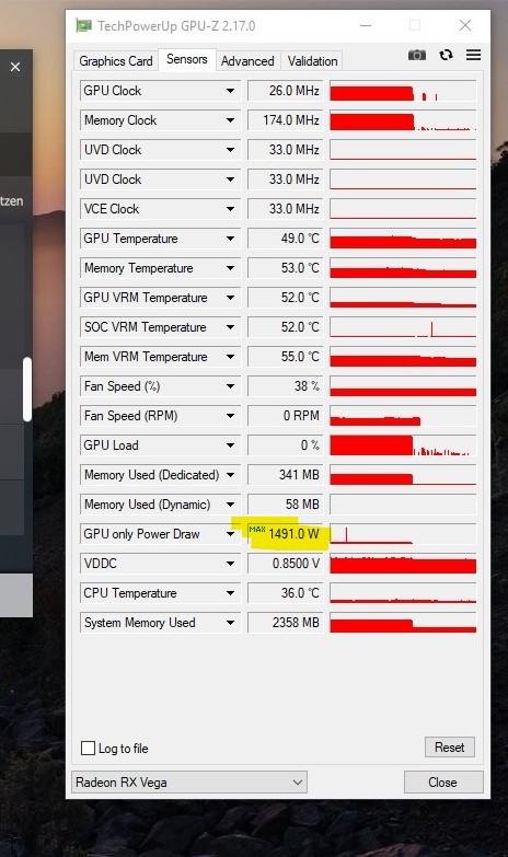

Die knappe 1500W sind wohl eher ein Bug, so viel kann es dann auch nicht sein (maximal 2x TDP)
