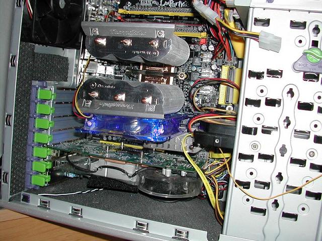

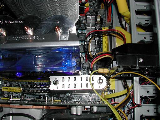

Sooo...hab heut meinen Hr-05Sli eingebaut...der Einbau sieht mehr exotisch aus, als normal :d
Aber die Kühlleistung hammer :d
Unter Last kühlt der meine NB auf 40° bei einer Raumtemp von 26°
Vorher waren es 51°
PS: Auf dem Kühler sitzt ein langsam drehender 80mm Kühler von Coolermaster..hatte grad keinen anderen zur Hand :P Meine Noiseblocker sind alle im Gehäuse verbaut...aber der is zum Glück auch leise ;)
Beides mit einem Spiel hochgepowert...

hast du ihn nach oben oder nach unten eingebaut?
falls nach oben, wieviel platz ist da noch zum cpu kühler (und welcher ist das)
bitte noch n foto :)
Der ist nach unten und bissel geknickt...wegen dem AC Silencer 5...passte sonst net.
Vllt kommt der heut auch nach oben, wenn ich meinen neien CPU Kühler hab das dann alles passt :)
