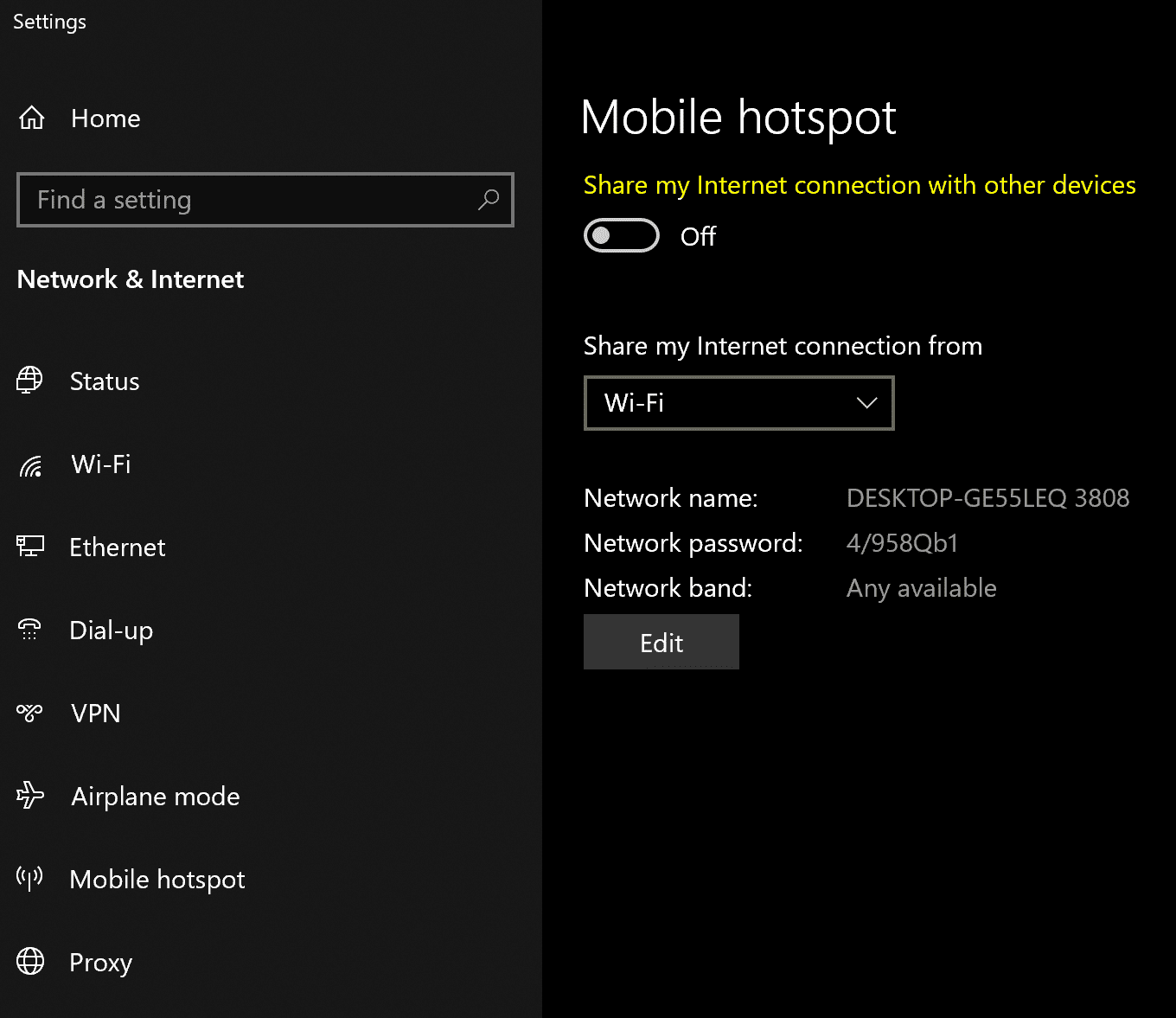

Der Internetzugang sollte so am 1sten Internetverbundenen PC eingerichtet werden:
Am 2ten PC muß man sich dann mit dem bei "Network name" angezeigten Netzwerk verbinden und dann sollte der auch Internet haben.

Das klappt solange ich am 2'ten PC auch Wifi habe. In dem Fall könnte ich mich aber auch direkt von dort mit dem Router verbinden. Der 2'te PC ist aber nur via Ethernet/Rj45 mit dem ersten verbunden. Ich benötige sozus. ein Tunneling der (Wifi)Internetconnection auf das Ethernet und damit an den verbundenen 2'ten PC. Scheint irgendwie nicht zu gehen ohne dass dabei die Remotedesktopverbindung deaktiviert wird?! :hmm:
