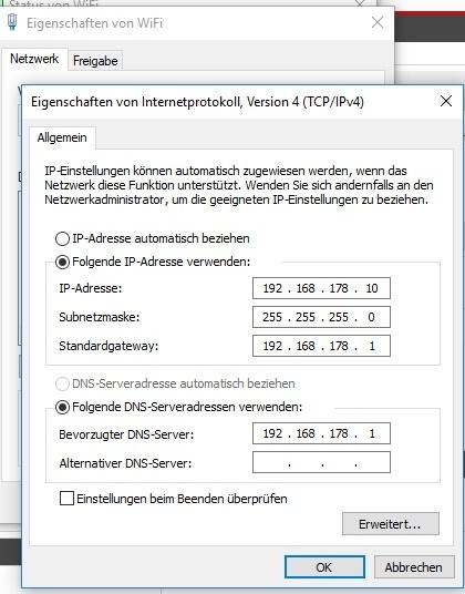

und zwar will ich via Wlan 2 PC´s zwecks Datenaustausch und Druckerfreigabe über die FritzBox 7490 verbinden.
Die PC´s sehen sich auch im Netzwerk, kann aber nicht drauf zugreifen. Als Gateaway und DNS-Server ist die IP der FritzBox eingetragen.
Bei PC 2 ist bei der IP hinten statt einer 10 eine 20.
