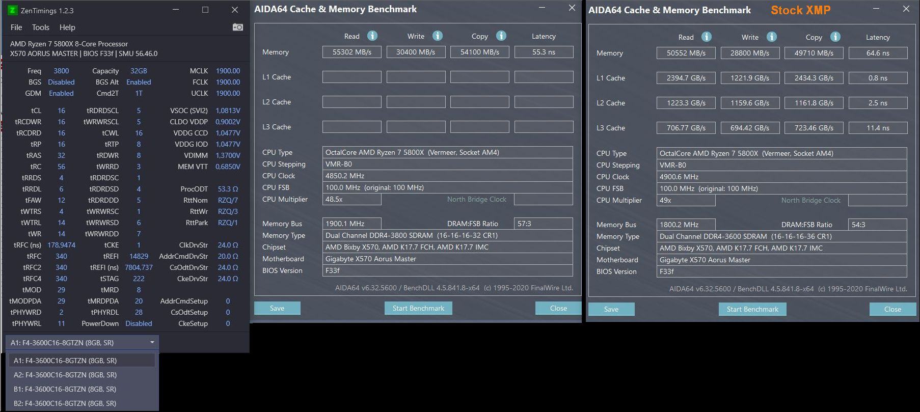

Ich hatte beim Wechsel von Intel auf das AMD System zwei identische RAM-Sets zum Ausprobieren:
- 32GB (2x 16GB) G.Skill Neo 3.600 MHz @ CL16-16-16-36 (F4-3600C16Q-32GTZN) Samsung B-Die
- 32GB (4x 8GB) G.Skill Neo 3.600 MHz @ CL16-16-16-36 (F4-3600C16D-32GTZN) Samsung B-Die
Hab einige Benchmarks und Games (Ingame-Benchmark) mehrfach mit beiden RAM-Kits im XMP-Profil durchtestet. Das 4er Kit war minimal besser, welches mir auch optisch deutlich mehr zugesagt hat. Wenn du kein Billig-Board kaufst und die CPU halbwegs gut mitmacht, sollte OC bis zu einem gewissen Grad auch mit dem 4er kein Problem sein. Mein Setting (3.800 MHz @ CL16-16-16-32 1,37v) lief beim 5800X problemlos und jetzt beim 5900X auch. Folgende Timings hab ich drin:
