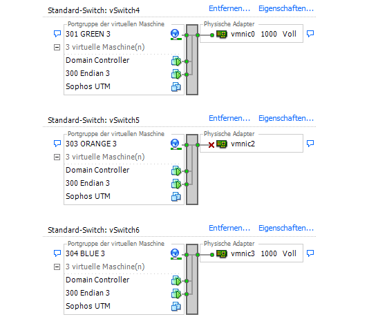

So würde das aussehen:

Hab noch eine Grafik von einem Teil meiner Host Netzwerkkonfiguration angehängt. An RED ist dann noch das WAN

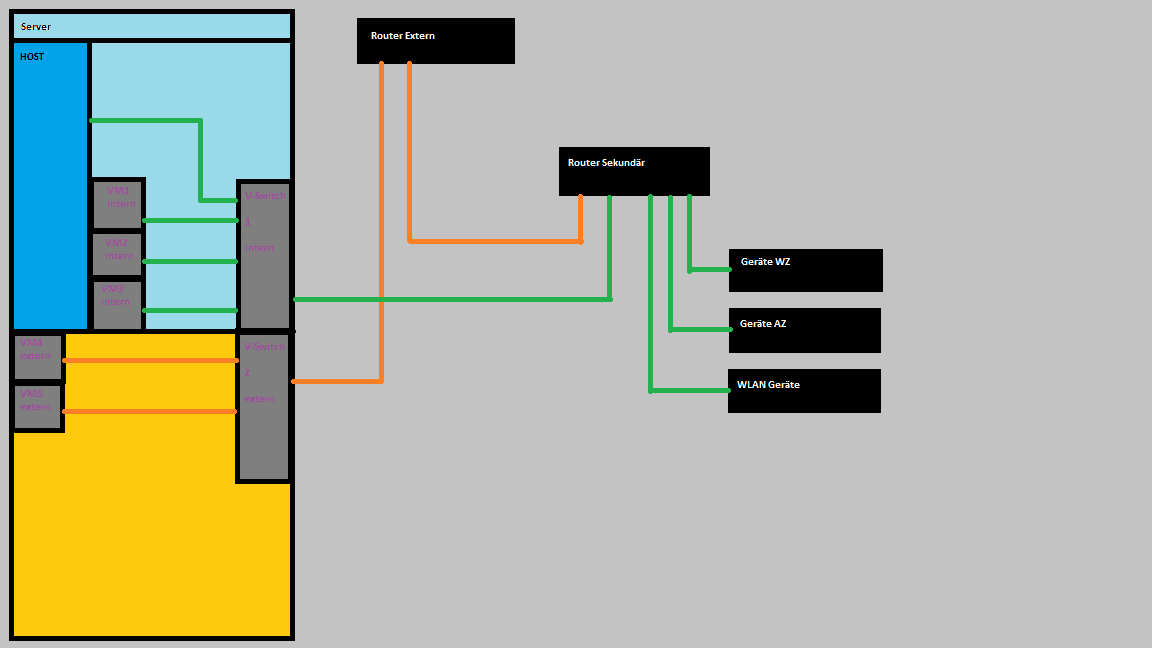

Dann versuch ich mir das ganze nochmals zu zeichnen.
Nun ein neuer Versuch;
Hi
Jo, sieht gut aus! Ich habs WLAN vor der Firewall (bei Dir wär das der primäre Router), da ich nicht auf's LAN zugreifen muss über Funk. Macht das LAN ein wenig sicherer.
Edit: schon zum Schluss gekommen, was für ein Host OS, bzw. was für einen Hypervisor Du einsetzen wirst? ESXi find ich ganz cool, und da kannst Du bis auf Mac OSX so ziehmlich alles virtualisieren,... Da könntest Du auch mal mit der virtuellen Firewall rumspielen, einfach 2-3 weitere vSwitches erstellen (geht auch ohne physikalische NIC) und loslegen.
Bei mir muss der Zugriff vom WLAN auf das Lan erfolgen, da im WLAN mein Drucker/Scanner mit drin hängt.
So, bin wieder da ;)
Also das sieht jetzt OK aus.
Als Nachtrag, die Verbindung zwischen den V-Switches - dann aber eben nur mit FW - war dazu da um die Daten für Externe weiterhin nur in der internen Zone zu lassen.
Aber das haben wir ja jetzt vereinfacht und die Daten werden von intern in die DMZ "gespiegelt"...also *keine* Verbindung der V-Switches mehr...ist auch sichererererer
