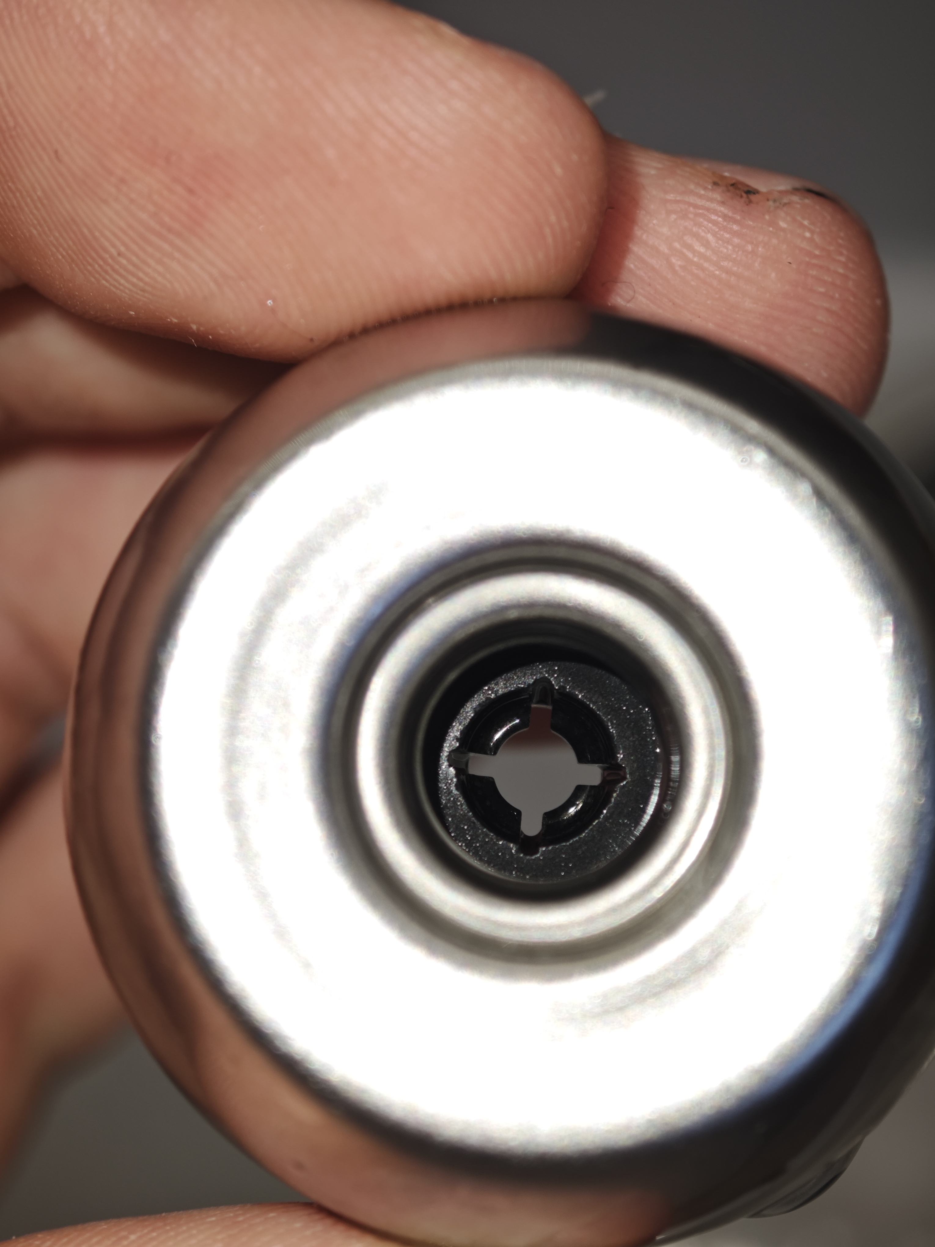

Hallo, tut mir leid dass ich bisher noch keine Fotos eingestellt habe. Bei mir ist zur Zeit viel um die Ohren, nächste Woche sollte es klappen. Ich habe irgendwie stark das Gefühl dass es am Rotor liegen muss, da sich bei der Elektronik durch die Reinigung ja nichts verändert. Ich werde versuchen an einen neuen Rotor zu gelangen und meine Erfahrung teilen
Ich bin jetzt dabei meinen PC nochmal von grundauf komplett zu reinigen, dabei sind mir doch verdächtig viele Schmutzpartikel entgegengenommen, v.a. im CPU Block. Es scheint mir als hätte einer Ner radis, welche ebenfalls gebraucht sind ordentlich was abgelassen. Eigentlich habe ich die auch gespült, wohl nicht gründlich genug. Ich habe mit zudem eine ddc 4.2 PWM besorgt, werde aber versuchen die 3.2. im anderen PC zu verwenden, da die meiner Theorie nach vielleicht doch nur aufgrund der Verunreinigungen Probleme gemacht hat.
Der alte Rotor sieht von innen auch unscheinbar aus

Die alten DDC sind jetzt nicht gerade für ihre lange Stabilität bekannt und haben öfter dann Anlaufprobleme, bis diese dann gar nicht mehr anlaufen. Besser eine D5 und co. holen.

Vielleicht sind die Rotoren der alten Pumpen einfach so abgenutzt, dass mehr Fläche an der Keramikkugel reibt?

Mein Gefühl sagt mir dass es ein Problem mit dem Rotor ist, die Elektronik sieht auf den ersten Blick unscheinbar aus. Gerade dass sich der Rotor schon deutlich schwerer drehen lässt als bei einer neuen erscheint mir verdächtig nach Reibungsproblemen. Bei Gelegenheit werde ich mal den neuen Rotor in eine der alten Pumpen packen und schauen wie es dann aussieht.
Ich könnte mir vorstellen das bei trockenlaufen o.ä. einfach der rotor sich an der keramiklagerung abreibt und somit mehr Reibungsfläche im Lager ist. Die DDC 3.2 PWM dürfte jetzt ja auch nicht extrem alt sein, die war höchstwahrscheinlich bei dem EK FLT360 mitgeliefert.
