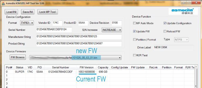

ps: Die Bezeichnung "012345678901234567890123456789012345678901234567" steht für einen ASM1051-Chip, bei dem die Firmware aktualisiert wurde. Das weiß ich, weil ich vier 3,5"-Gehäuse von Fantec (DB-F8U3) mit einem Firmwaretool von ASMedia aktualisiert habe. Vor dem Update war die Performance dieser Gehäuse mittelmäßig, nach dem Update waren SMART-Unterstützung vorhanden und Transferraten jenseits von 200 MB/sec möglich :) (Allerdings nervt jetzt der lange Gerätename, wenn ich die HDDs sicher entfernen will ;))

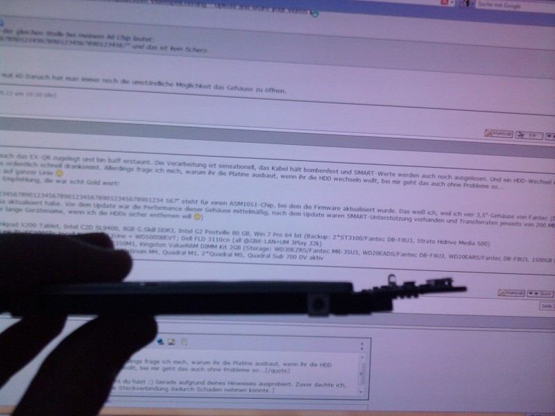

Wie recht du hast ;) Gerade aufgrund deines Hinweises ausprobiert. Zuvor dachte ich, dass die Steckverbindung dadurch Schaden nehmen könnte. Ich habe mich schon gewundert, wieso das PCB des Brückenchips ewas angewinkelt auf der Festplatte steckt. Siehe Bild
Jetzt weiß ichs: Damit man, auch wenn der Chip im Gehäuse verschraubt ist, de Festplatte draufstecken kann, ohne das etwas bricht oder ähnliches ;)

ps: Die Bezeichnung "012345678901234567890123456789012345678901234 567" steht für einen ASM1051-Chip, bei dem die Firmware aktualisiert wurde.

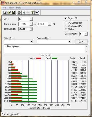

Wieder was gelernt. Das Update habe ich nie eingespielt, das es laut Changelog nur Problem mit 3TB-HDDs gelöst hat. 200 MB/s erreicht meine SSD (Intel X25-M) lesend auch ohne das Update und SMART-Werte gibts wie bereits erwähnt auch. Siehe Atto-Screen.
Ich denke da kanns ichs Upgraden sein lassen.

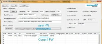

Was mich halt wundert ist, dass alle Vorteile der neuen FW bereits habe ohne es angewandt zu haben. Ich habe auch definitv nicht diese neue FW eingespielt. Habe das mit dem UpdateTool überprüft.

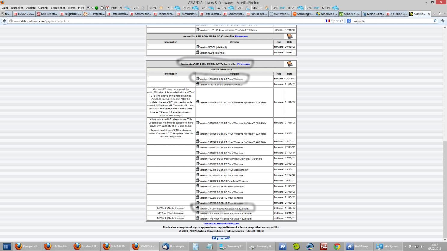

laut der Seite habe ich Alles richtig gemacht:
ASMEDIA-Station-drivers

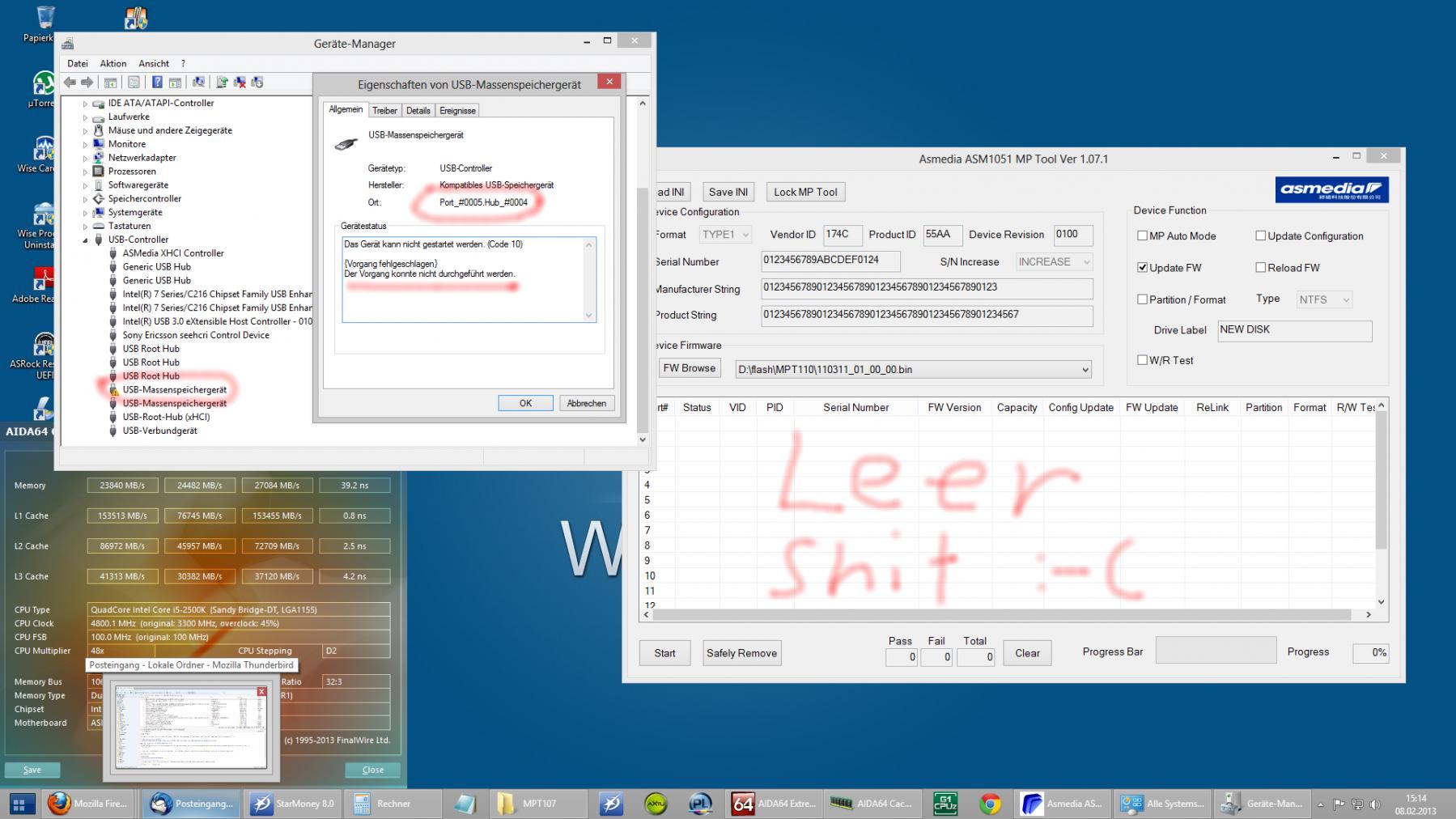

der chip ist da und dem fehlt auch nix, aber Windows 8 kann ihn im GM als "kompatibeles USB Gerät" nicht starten......
