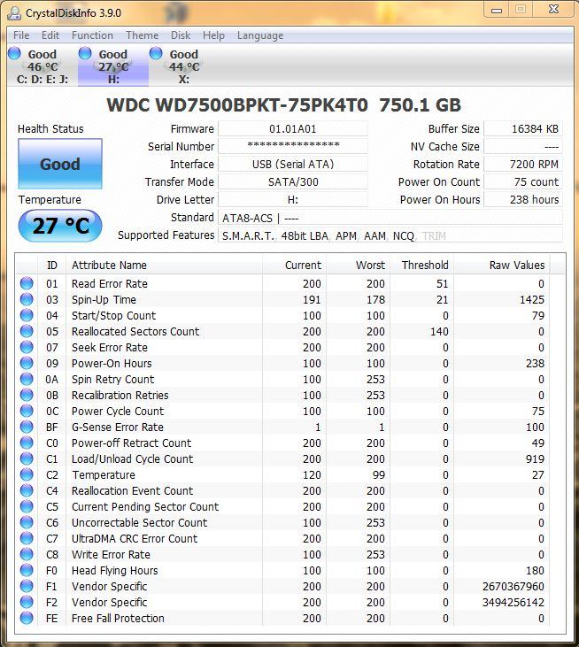

Das Lian Li EX-10QR, sowie das RaidSonic Icy Box IB-230StU3-G schwarz lesen mir die SMART-Werte meiner Western Digital Scorpio Black 750GB aus, einschließlich der Temperatur (siehe Anhang). Der USB-SATA-Brückenchip ist ein ASMedia ASM1051. Dieser ist auch im Sharkoon Rapid-Case als auch im RaidSonic Icy Box IB-223StU3+B verbaut. Von diesen Gehäuse kann ich das mit Sicherheit sagen. Habe alle selbst überprüft bzw. andere User haben den Chip im Gehäuse identifiziert. Eine vollständige Aufzählung ist das aber nicht ;)

Warum werden bei mir mit dem RaidSonic Icy Box IB-230StU3-G GRAU keine Smart - werte übertragen?
Liegt es am Mainboard oder muss ich einen USB 3.0 Controller haben um die Werte lesen zu können?
Rechner siehe Systeminfo.
Edit: Ich habe rausgefunden, dass mein Gehäuse einen ASMedia Chip besitzt, der eine höhere Nummer trägt als ASM1051. Ich habe an einem anderen Rechner und an einem Notebook ausprobiert. Keine SMART-WERTE ausgabe. Das Gehäuse geht zurück.
Also ein ASM1052?
Bei meiner Icy Box (auch die RaidSonic Icy Box IB-230StU3-G) ist der ASM1051 drinne und die SMART-Werte lassen sich via USB 3.0 (Asus U3S6), als auch mit USB 2.0 (Mainboard: GA-P55-UD3) auslesen.
Habe das eben nachgeprüft.
ne ASMT 2105 USB Device
Ich würde es behalten wenn ich wüsste ob es durch einen Firmware update zum Auslesen der SMART-Werte führt.
Wie kann man genau heraus finden was für ein Chip auf der Platine im Gehäuse verbaut ist?
Es ist wirklich ein AS2105.
Oder gibt unterschiede zwischen schwarzer und grauer - Version. Ich habe die graue - Version.
Ich weiß, dass die Festplatte WD Scorpio Black 750GB bei mir, mit einem 3,5 " Gehäuse von Coolermaster X-Craft, die SMART-Werte angezeigt werden.
