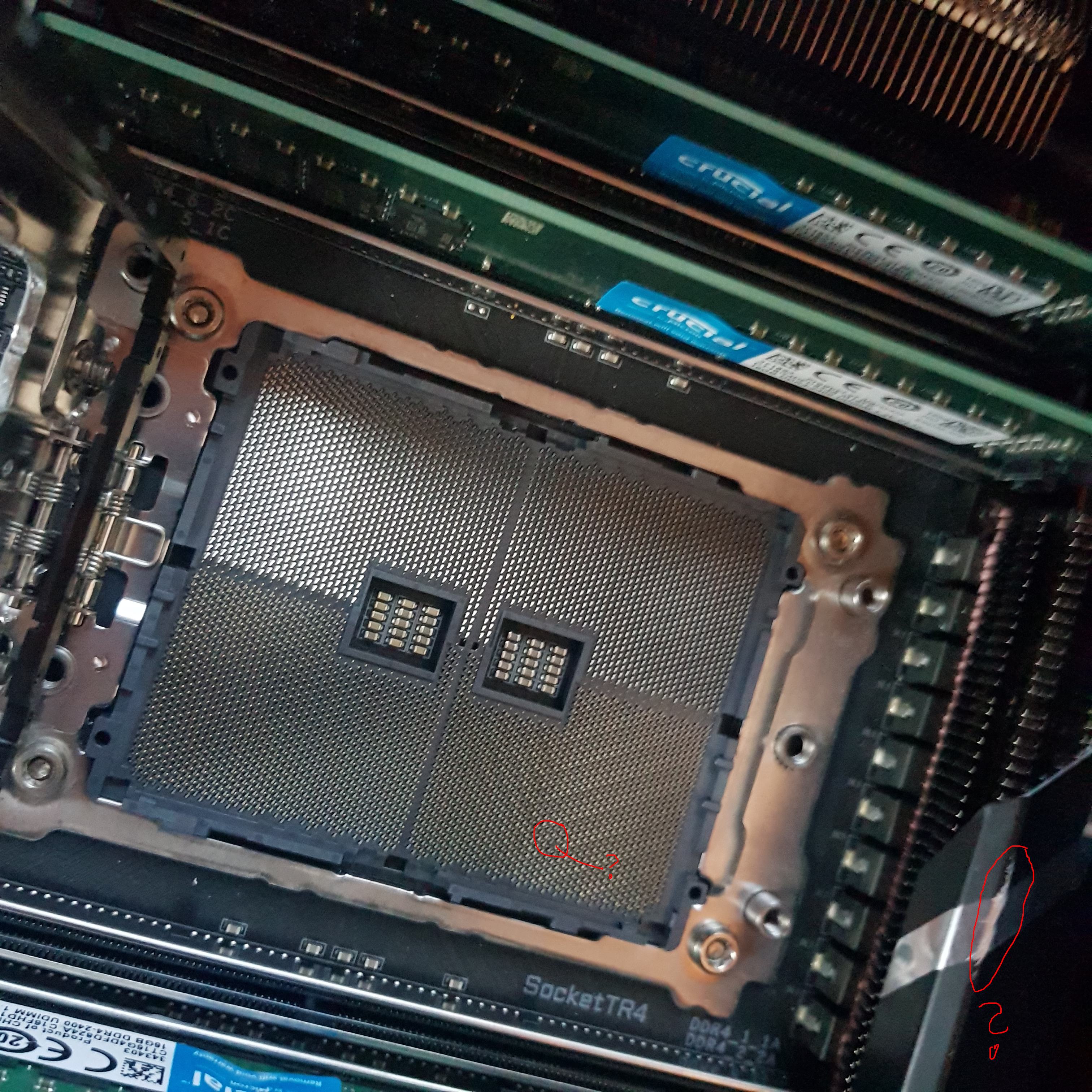

Board war aus dem Alternate Outlet und sieht optisch relativ verlebt aus....
Habe ansonsten kaum Erfahrungen mit Alternate bzw. deren Outletartikeln.
Schwer zu sagen ob da was an den Pins ist für mich...
Jedenfalls befindet sich da Lötzinn oder Silberleitlack am VRM Kühler...

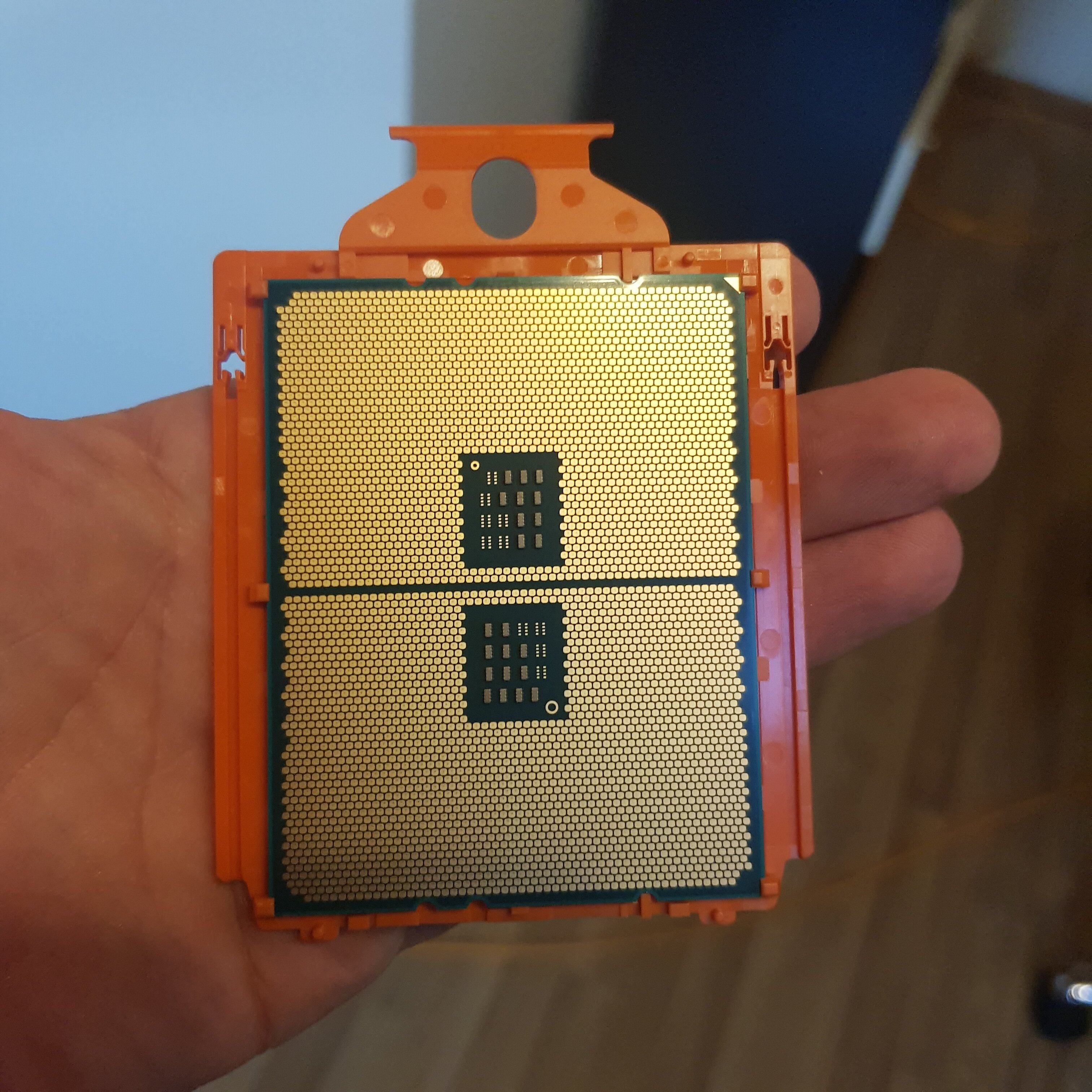

CPU sieht für mich optsich okay aus.
Meine in dem rot markierten Bereich eine Anomalie zu sehen.
Kann aber auch genauso gut Einbildung sein.

Outlet ist immer so eine Sache. A-Ware ist es selten bei Mainboards.
Der markierte Pin im Sockel schaut in der Tat nicht 100% gut aus (kann aber auch das Foto täuschen).
Würde mich allerdings wundern wenn ein Pin drei DIMMs deaktiviert...
