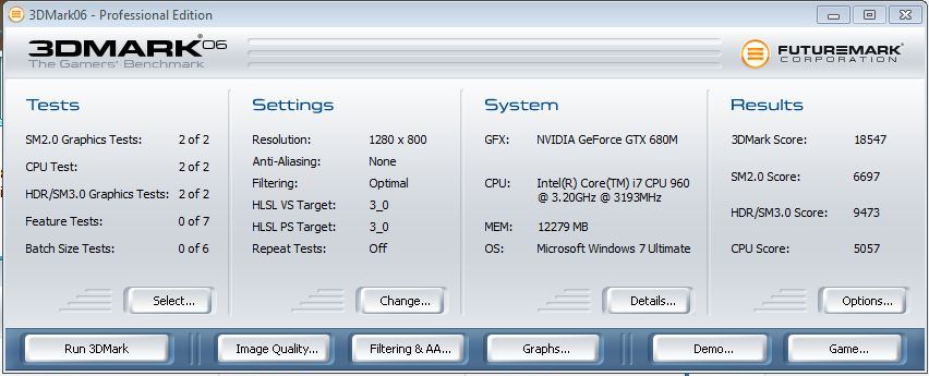

Meine Benchmarks:
Ich habe den 3D Mark 06 laufen lassen und festgestellt dass die 680M etwa die gleiche DX9 Leistung wie die 485M mit mod-bios hat.

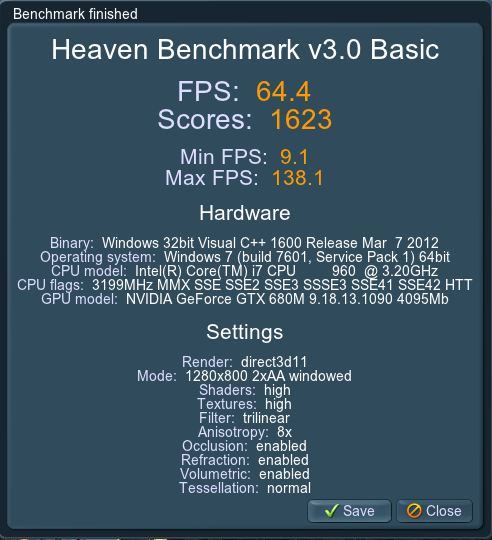

Da ich auch DX11 Ergebnisse posten wollte habe ich noch Heaven Benchmark getestet:
Um eine Vergleichbarkeit zu erreichen könnte jemand bitte noch den Benchmark mit anderen Karten laufen lassen?

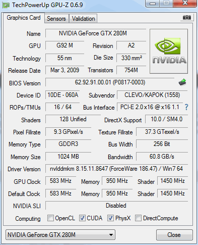

Nun geht es jedoch an das seid geraumer Zeit existierende Problem der Taktraten. Diese läuft aktuell wie bei vielen anderen die getestet haben nur im 2D Takt oder wie das auch immer korrekt heißt.
GPUz zeigt mir in der Infoansicht die wohl üblichen Taktraten an (Default):
GPU Clock: 675 MHz
Memory: 625 MHz
Shader: 1350 MHz
Im Sensor Fenster sieht man dann halt wo sie aktuell wirklich liegt und nicht rüberkommt/ höhertaktet:
GPU Core Clock: 202,5 MHz
GPU Memory Clock: 162 MHz
GPU Shader Clock: 405 MHz

Zur 280M: Ich hab ein VBIOS von der gtx 285m rübergezogen und es läuft. Der Antoß dafür war, dass ich auf der clevo treiberseite neue treiber für die gtx 285m gesehen habe.

Hab mal die "3D" Takfrequenzen und Spannung mit dem NiBiTor bei "Low 3D" eingetragen,sprich gleicher Vorgang wie bei der 485M. Gibt bei mir auch keine Fehlermeldung.
Hättest dich eher hier angemeldet, hätte ich dir das mit dem neuen Treiber sagen können, das Thema hatten wir hier im Forum schon mal :)
  • MOD460M.zip

Sodele. Konnte gestern den flash des VBIOS durchführen. Und was soll ich sagen, ich bin hellauf begeistert das das funktioniert hat, wie auch von der nicht zu verachtenden mehrleistung der Karte im Vergleich zur alten. Klar ist es kein Riesensprung aber das hält das Gerät für mich nochmal mindestens 1 Jahr locker tragbar ohne ständig zu denken warum ich dieses oder jenes nicht starten kann.
@ SFVogt, Dankeschön für das gemoddete VBIOS.
Eine Frage hab ich jetzt noch, sind 82 Grad unter Volldampf (über mehrere Stunden getestet mit allerlei Anwendungen) jetzt viel oder ist das noch grad so aktzeptabel? Ich hab gelesen maximale thermische belastung liegt wohl bei 104 Grad. Wenn nicht, was könnte man noch verbessern? Lohnt sich so ein aktives Untergestell mit Lüftern? Wie laut sind die Dinger? Der 4te Lüfter im Chassis selbst würde da auch nicht viel bringen oder?
Kein Thema, bitte. Freut mich das es läuft. Nutzt die Karte den vollen Takt in 3D?
Eine Frage hab ich jetzt noch, sind 82 Grad unter Volldampf (über mehrere Stunden getestet mit allerlei Anwendungen) jetzt viel oder ist das noch grad so aktzeptabel? Ich hab gelesen maximale thermische belastung liegt wohl bei 104 Grad.Wenn nicht, was könnte man noch verbessern?
Ja tut sie. Hab aktuell noch ständig GPUZ nebenbei laufen um die Temperaturen zu überwachen und da geht sie sobald man irgendwas Grafikintensiveres aufmacht sofort auf den Volltakt hoch.
Sieht auf den ersten Blick etwas hoch aus. Aber wenn du gerade bei dem hitzigen Sommertagen ne hohe Raumtemperatur hast, sollte das okay sein. Ich nehme an du hast schon zu einer sehr guten WLPaste gegriffen und die Passgenauigkeit deines gemoddeten Kühlers überprüft? Sprich geschaut ob der GPU DIE gleichmäßig am Kühler anliegt über die gesamte Fläsche und dies nicht durch zu hohe WLPads auf den RAMs und Spannungswandler gemindert wird?!
Ja das liegt alles sauber auf. Habe zwar den Originalkühler der 280 verwendet aber den so fein säuberlich mit Dremel usw. abschleifen lassen und immer wieder probehalber angelegt. Wärmeleitpaste ist Arctic Silver 5. Soweit ich gelesen hab ist das immer noch das Nonplus Ultra. Und Wärmeleitpads habe ich die genommen die du ganz vorne empfohlen hast. Sprich diese Teile von Phobya.
