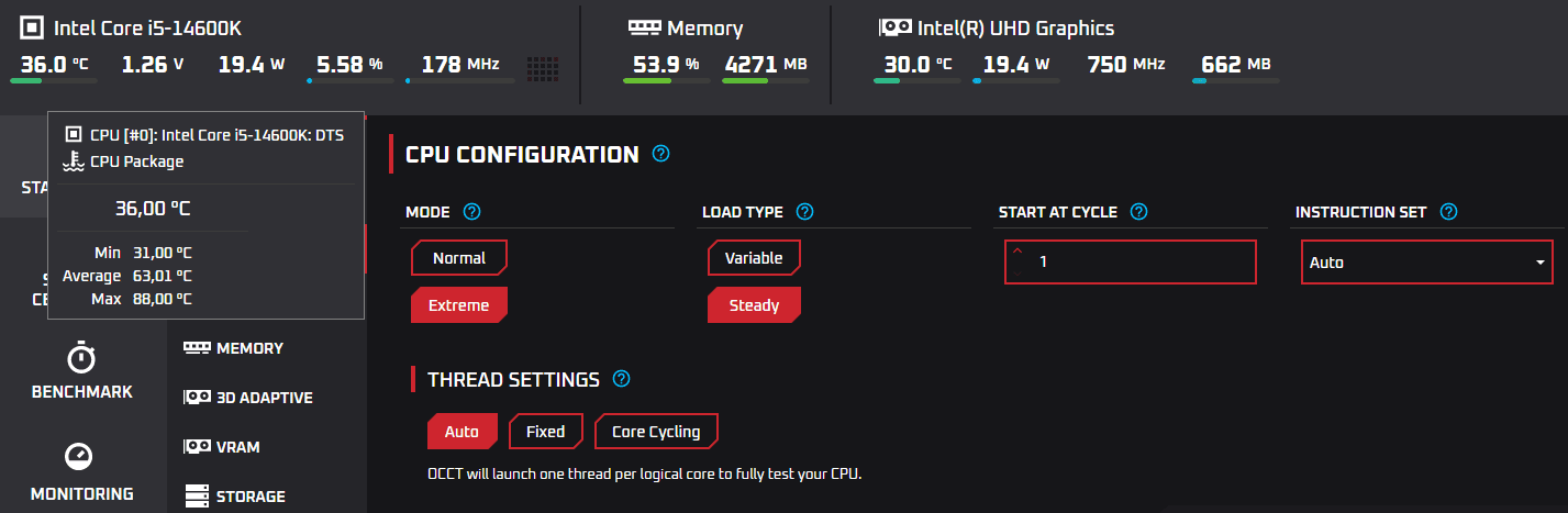

Als Software wurde verwendet: Windows 11 Pro (Build 26.100.9168, 24H2), HWInfo64 (Loggingfrequenz 2s), OCCT, FanControl und natürlich Excel zum Erstellen toller Diagramme. Lautstäkemessung mit Android-App Physics Toolbox Suite
Bei der Montage wurde eine zentrale Linie Wärmeleitpaste auf der CPU aufgetragen. Bei der Demontage wurde auf guten Spread geachtet.
Der Kühler wurde zwei Minuten mit OCCT vorgewärmt. Anschließend durfte er sich zwei Minuten wieder nahe Idle einpendeln. Mit OCCT im Lastmodus Extreme wurde 5 Minuten Last angelegt und anschließend weitergemessen, bis die CPU wieder deutlich unter 40°C angekommen war.

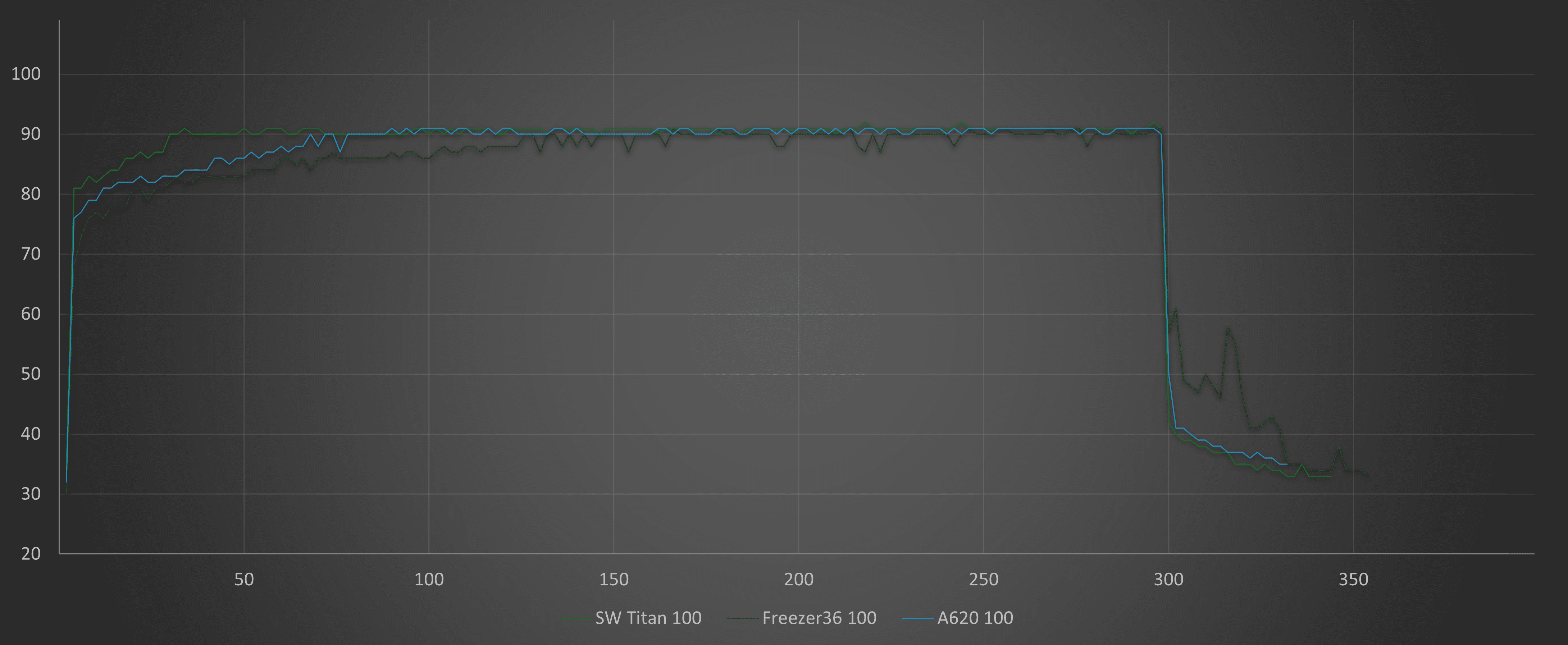

Bei 100% kann der Titan dann jedoch nicht mehr ganz mithalten. Der Freezer36 setzt sich an die Spitze (mit einigen Lastspitzen, die die Abkühlung behindert haben), dahinter der A620, dann erst der Titan.

In den Abkühlphasen kam es leider immer wieder zu kurzen CPU-Spitzen, die die Vergleichbarkeit des Abkühlverhaltens deutlich einschränken.
