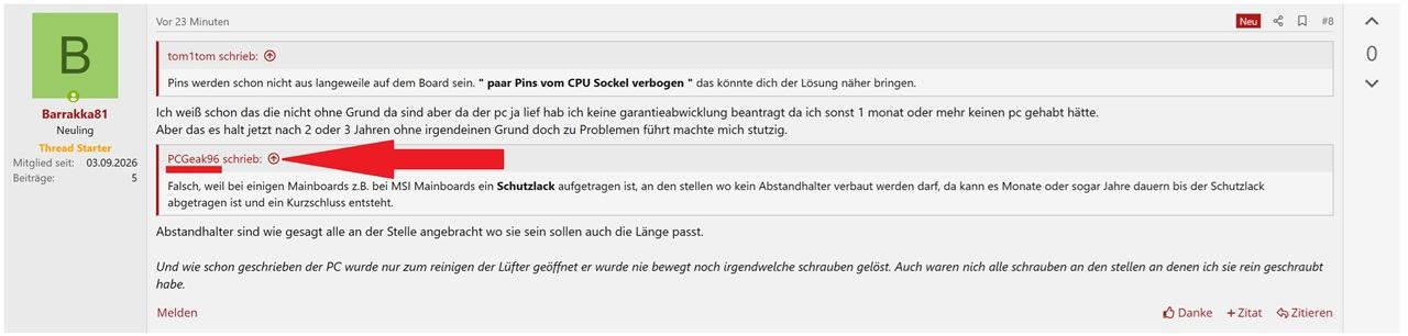

Es waren beim Mainboard vom Kauf an schon ein paar Pins vom CPU Sockel verbogen da aber alles problemlos ging habe ich es nicht zurück geschickt kann das jetzt ca 2/3 jahre später zum mainboard/cpu defekt geführt haben?
Bitlocker hab ich zum Glück vor ein paar wochen noch deaktiviert
Abstandhalter sind richtig montiert PC lief ja jetzt Jahre lang fehlerfrei. Hab außer zum Lüfter reinigen Gehäuse nie geöffnet am Tag davor lief er auch noch bis auf die signalverlust bei Maus bewegen was ja anscheinend durch nvidia Treiber oder dem Juli update geschuldet sein kann.
CPU AIO ist seit dem ich das System hab drauf und auch beim test mit iGPU CMOS Clear und nochmaligen RAM testen war das Mainboard nicht mal im Gehäuse sondern auf einem benchtable.
" Es waren beim Mainboard vom Kauf an schon ein paar Pins vom CPU Sockel verbogen da aber alles problemlos ging habe ich es nicht zurück geschickt kann das jetzt ca 2/3 jahre später zum mainboard/cpu defekt geführt haben? "
Pins werden schon nicht aus langeweile auf dem Board sein. " paar Pins vom CPU Sockel verbogen " das könnte dich der Lösung näher bringen.
Ich weiß schon das die nicht ohne Grund da sind aber da der pc ja lief hab ich keine garantieabwicklung beantragt da ich sonst 1 monat oder mehr keinen pc gehabt hätte.
Aber das es halt jetzt nach 2 oder 3 Jahren ohne irgendeinen Grund doch zu Problemen führt machte mich stutzig.
Falsch, weil bei einigen Mainboards z.B. bei MSI Mainboards ein Schutzlack aufgetragen ist, an den stellen wo kein Abstandhalter verbaut werden darf, da kann es Monate oder sogar Jahre dauern bis der Schutzlack abgetragen ist und ein Kurzschluss entsteht.
Abstandhalter sind wie gesagt alle an der Stelle angebracht wo sie sein sollen auch die Länge passt.
