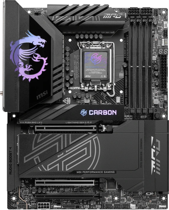

Ich mag ja kein MSI, aber im Vergleich nicht so uninteressant, irgendwie...? Wobei mein MSI Hate 1. auf deren Dragon/MSI-Center Software abzielt und 2. auf deren weitläufige ECC-Nicht-Unterstützung bei AM4/5. Is irgendwie so eine Kacknoob Marke für mich. Hab mein B550 dann rausgeworfen, speziell wegen (1), (2) war dann nachher auch noch ein Thema, hat sich aber für mich passiv gelöst.
Gelaufen isses aber problemlos, muss man fairerweise sagen (und läuft beim Kumpel weiter).
Immerhin 2x TB4, 10G USB zum Abwinken und ne total nutzlose 5G NIC (gibt keinen einzigen Switch, da ist ne 10GbE NIC am 10G USB noch besser).
Minus fürs Layout, bei Nutzung der unteren GPU (selbst eine mit nur 2 Slots) kannst den PCIe Slot ohne Riserkabel nimmer nutzen, Spoiler, Riserkabel ist richtig unzuverlässig und scheiße, hab ich hier am X570 TaiChi Razer das Problem. Hängt ne M.2 per Adapter dran, beim Aufwachen kann die ab und zu nicht mit geweckt werden und Win Bluescreened. Müsste mal aufmachen und neu stecken, dann gehts wieder ne Zeit. Nicht, was man haben will.

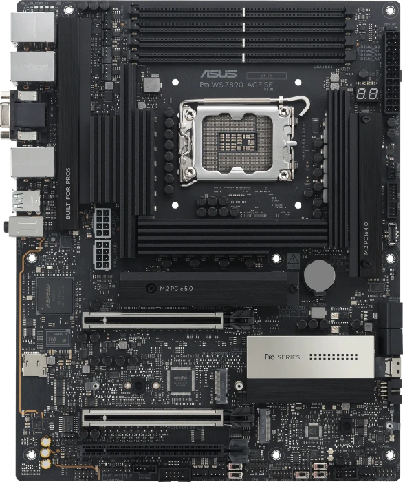

Dann noch das Asus Pro Ace Workstation Board:
Hat IPMI/BMC. Soll das Ding nun Workstation oder Server sein? Ginge auch per NanoKVM (oder JetKVM, PiKVM etc.)... aber wenns schon dabei ist.
