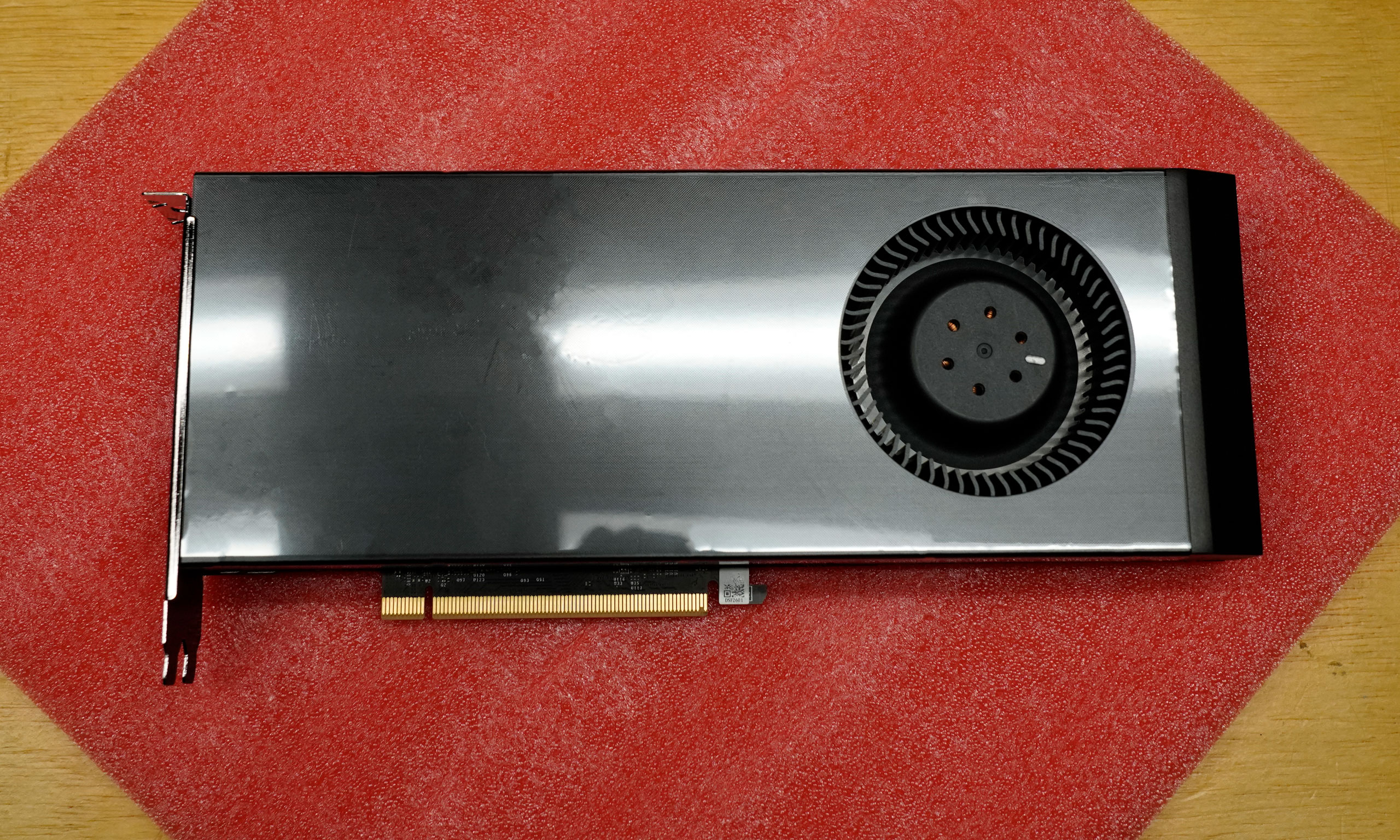

Für alle die über das Upgrade ihrer 4080(S) nachdenken: Aufwändig und kostspielig!
Ich habe mal geschaut, was ich dazu finde. Für den Umbau wird ein spezielles PCB (meist mit Blower Kühler) benötigt, welches eine beidseitige Bestückung mit Speichermodulen ermöglicht. Dann muss von der Spenderkarte die GPU und die 8 Speicher heruntergenommen werden, reballed und anschließend zusammen mit 8 weiteren Speicherchips (insgesamt also 16) auf das custom PCB gelötet werden.
Die zusätzlichen Chips (z.B. Micron D8BZF) kosten ca. $240 und das PCB habe ich noch nicht mal gefunden, wo ich das kaufen kann. Das Custom-PCB inkl. Kühler für eine Blower 4090 => 48GB kostet ca. $300. In dem Bereich wird dann wohl auch das der 4080(S) 32GB liegen.
Ich denke das diese GPU nicht auf den klassischen PC Gamer ab zielt sondern eher auf kleinere Andwendungen im KI. So wie halt momentan alles.
Wirtschaftlich macht es jedenfalls keinen Sinn sich so ein Ding für 4K Gaming anzuschaffen. Da kannst (finanziell gesehen) gleich eine 4090 nehmen und glücklich sein, die 24GB VRAM werden dafür auch noch lange Zeit ausreichen.
Wie kühlen die den vram auf der Rückseite?
Passiv mit der Backplate 🔥
