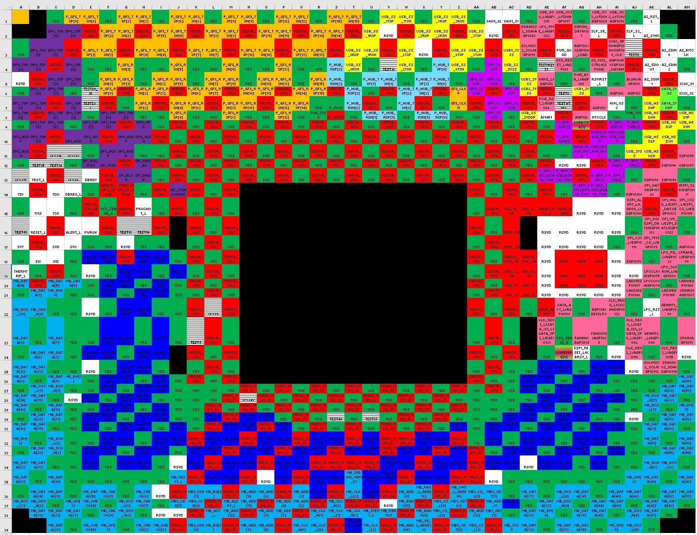

Da es ohne Bilder schwer ist hier mal das AM4 pinout.

Nach dem Bild von @zog88 würde ich sagen A37 und C39 sind bei mir abgebrochen/weg. B38 könnte noch etwas verbogen sein.
