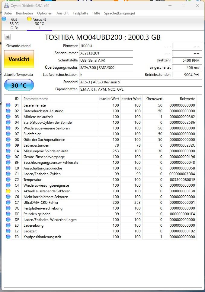

CrystalDiskInfo gibt diese Daten raus:

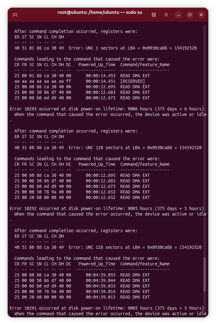

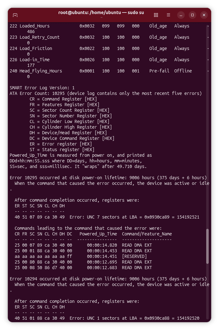

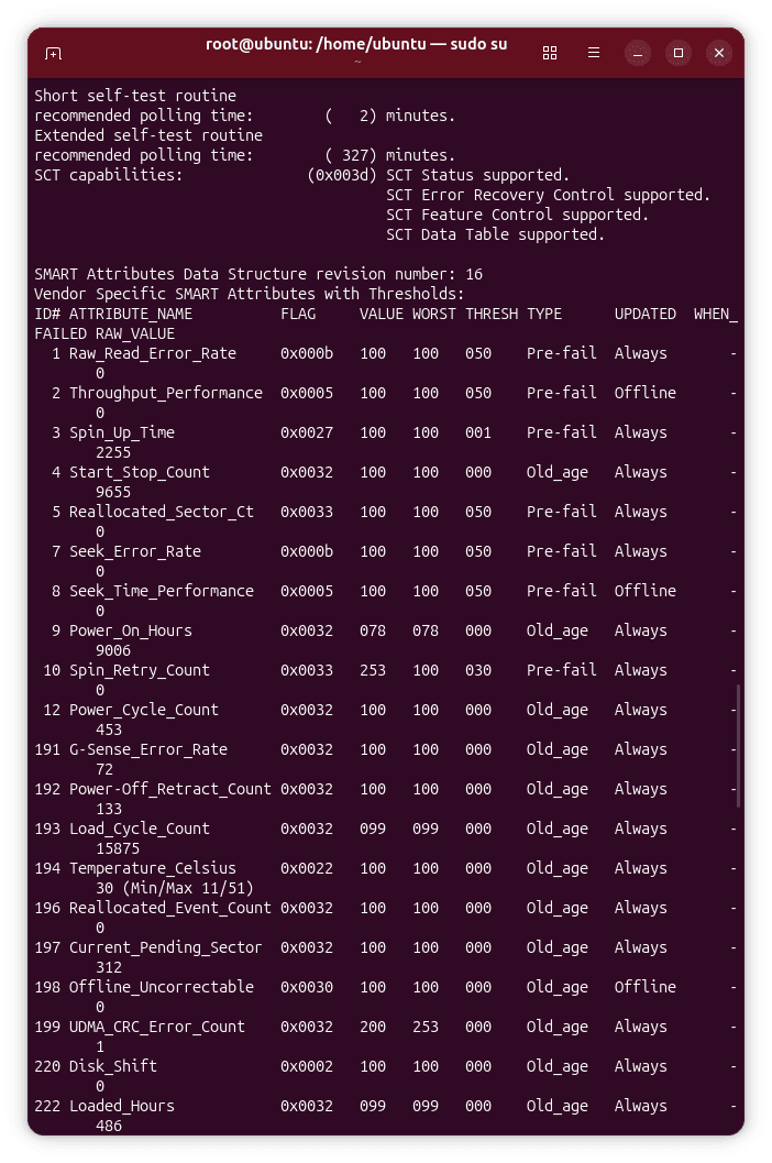

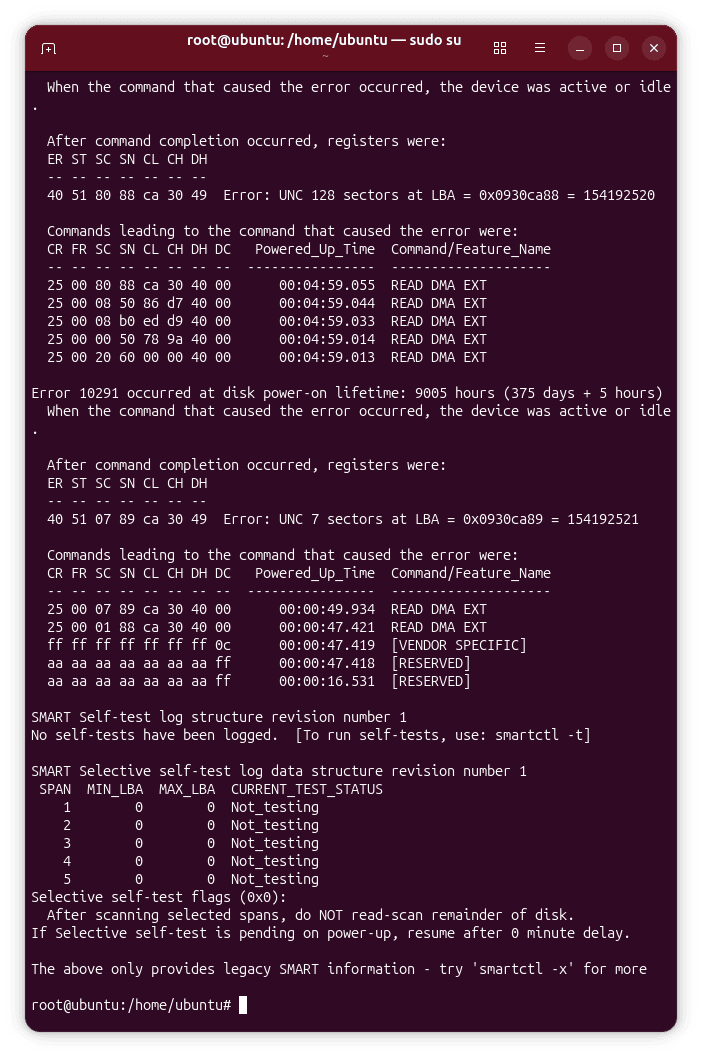

Die Platte hat 312 schwebende Sektoren, da dürfte eine dabei sei, dass wichtige Metadaten enthält, vermutlich welche des Filesystems, da ja noch erkannt wurde, dass es nur eine Partition gibt. Gibt es ein Backup?
Wenn nicht, dann mache nichts mehr mit der Platte, die scheint am Sterben zu sein. Besorge Dir zwei weitere Platten mit mindestens 2TB, besser mehr, boote ein Live Linux und kopiere sie dann mit ddrescue auf die neue Platte. Dann kannst Du auf dem Klone eine Datenrettung mit Testdisk oder einem kommerziellen Tool probieren und dabei die Daten auf die dritte Platte retten. Wenn Du Dir den Schritt des Klonens mit ddrecue sparst und Testdisk direkt auf die Platte loslässt, gehst Du das Risiko ein, dass sie dabei ganz über den Jorden geht und nichts mehr zu retten ist. Das Klonen ist ein sequentielles Lesen und beansprucht die Platte weit weniger als die Datenrettung, die mit vielen Kopfbewegungen verbunden ist.
Und wenn du die Daten gerettet hast:
Kaufe eine weitere Platte und mache regelmäßig ein Backup deiner Daten!

- Auf eine der neuen Festplatten spiele ich die Linux (soll ich die Ubuntu-Version nehmen?) und das Pgm ddrescue auf.

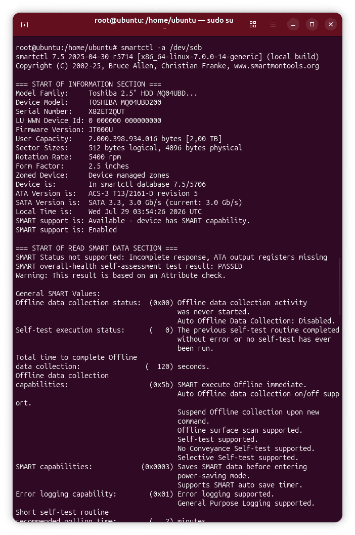

ddrescue ist Teil von Linux und man braucht es nicht auf eine der beiden Platten aufzuspielen, es gibt Live Linux Systeme. Manche dich vorher damit vertraut wie Linux Laufwerke bezeichnet um bei ddrescue die richtige Platten als Quell- und Ziellaufwerke auszuwählen! Da könnte man z.B. smartctl -a nehmen, um zu sehen welche Platte bei Linux welche Bezeichnung hat.
- Dann boote ich meinen Laptop über Linux, also über die 1. neue FP und klone die defekte FP auf diese (mit ddrescue).
Was keine gut Idee wäre, da Du dann ja Dein Systemlaufwerk überschreiben würdest. Deshalb ja auch der Hinweis auf ein Live Linux, welches man einfach auf einen USB Stick ziehen kann.
- Dann kann ich die geklonten Daten mit Testdisk auf die 2. neue FP retten. Soll ich Testdisk auch auf die Klone-FP aufspielen und unter Linux ausführen oder auf dem Laptop und unter Windows laufen lassen?
Richtig. Testdisk kannst Du auch unter Windows nutzen. Nur ddrescue muss unter Linux laufen, es gibt wohl auch eine Windows Portierung, aber Windows würde im Hintergrund womöglich Zugriffe machen und versuchen was zu reparieren, daher sollte man dies unter Linux machen. Google halt man dazu wie man ein Live Linux macht und dann benutzt und nach einer Anleitung für Testdisk.
