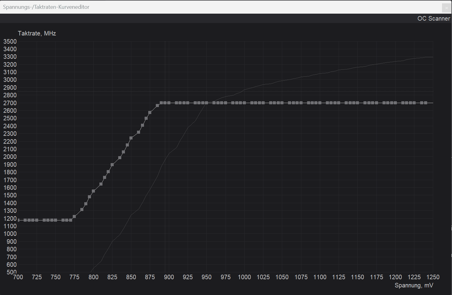

Ich habe wegen der Abwärme im Sommer etwas mit Undervolting getestet. Mir ist klar, dass jede Karte anders reagiert. Aktuell komme ich auf ca. 10 Grad weniger, rund 150 W weniger Last und nur etwa 1–2 % weniger FPS. Damit bin ich grundsätzlich zufrieden.
Was mich irritiert: Die Kurve sieht so aus, als würde die Karte auch im Idle auf ca. 1200 MHz takten. Ist das normal oder habe ich etwas falsch eingestellt? Würdet ihr außerdem erfahrungsgemäß das Undervolting mehr ansetzen, ohne dass man groß Fames verliert? Erfahrungswerte wären top.
Weil du scheinbar alle Punkte angehoben hast, das macht man nicht.
Nur den einen Punkt beim gewünschten Volt-Punkt wählen und hochziehen, jetzt nur noch alle Punkte rechts angleichen.
