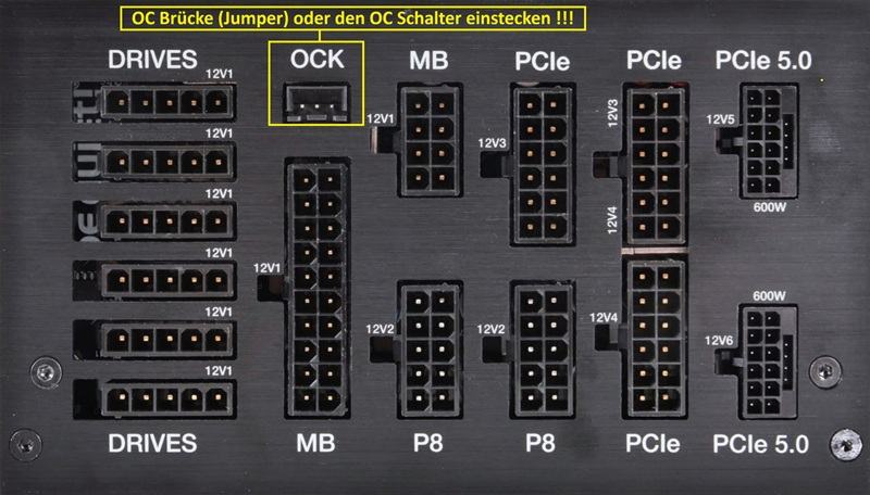

Am be quiet! Dark Power Pro 13 1300W ATX 3.1 Netzteil die Single Rail (OC) Brücke oder den OC Schalter einstecken und Single Rail aktivieren.
Am Netzteil und an der Grafikkarte den 16-Pin PCIe 5.1 Stecker ausstecken und auf Brandspuren prüfen, darauf achten das der Stecker vollständig am Netzteil und an der Grafikkarte eingesteckt ist.

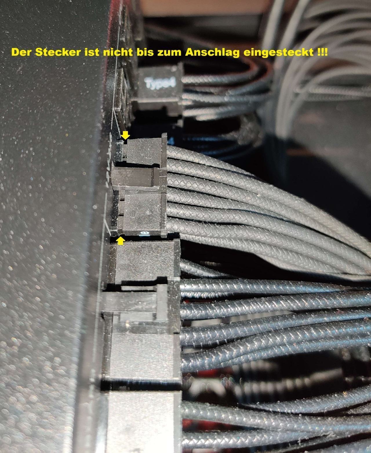

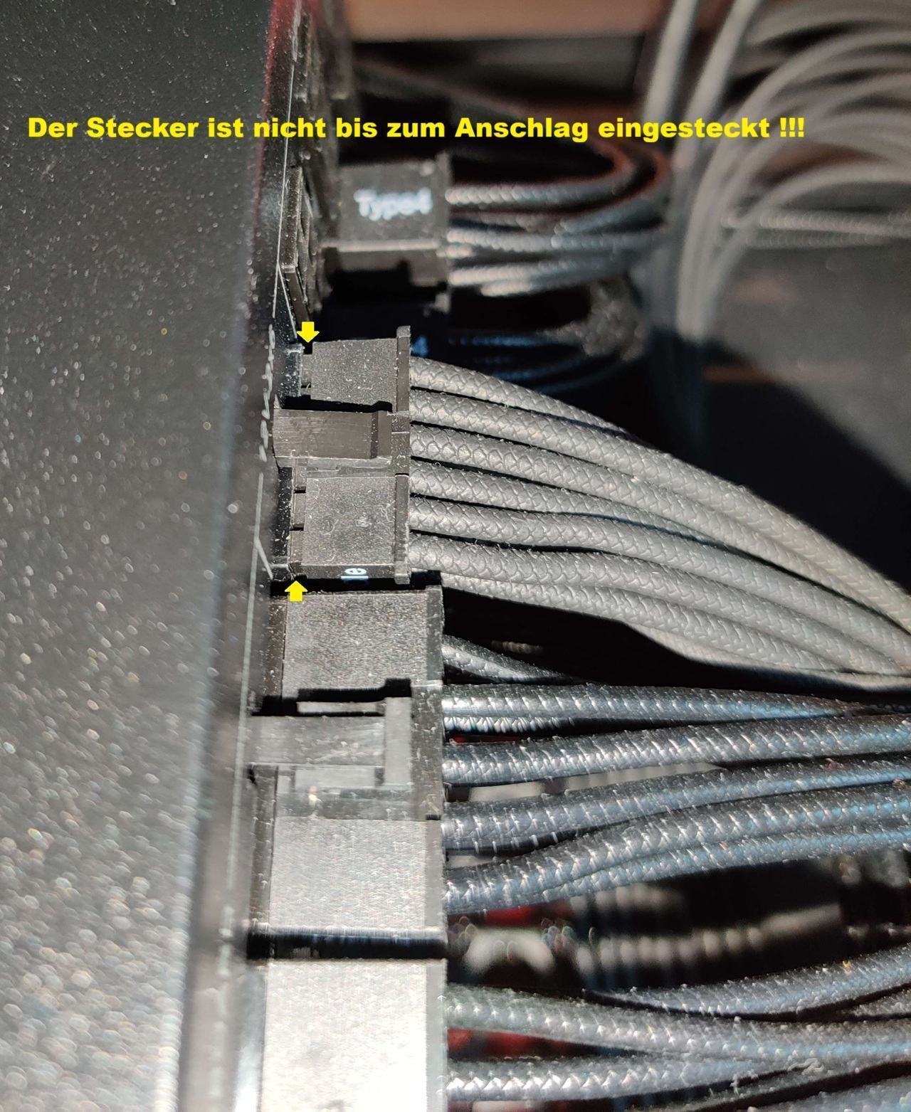

Alle anderen Stecker am Netzteil und am Mainboard ebenfalls prüfen, ob die Stecker vollständig bis zum Anschlag eingesteckt und eingerastet sind, so wie unten auf dem Bild sollte das bei dir nicht aussehen, der 16-Pin PCIe 5.1 Stecker ist nicht vollständig eingesteckt.

Am be quiet! Dark Power Pro 13 1300W ATX 3.1 Netzteil die Single Rail (OC) Brücke oder den OC Schalter einstecken.
Der OCK (Jumper) ist seit Tag 1 drin. Alle Kabel sind bis zum Anschlag eingesteckt und auch eingerastet, Grafikkarte weißt keine Brandspuren auf. (Grafikkarte und Kabel hab ich gestern bereits nachgeschaut ob alles richtig drin ist usw. als ich testweise die 2 RAM Riegel ausgebaut habe.)

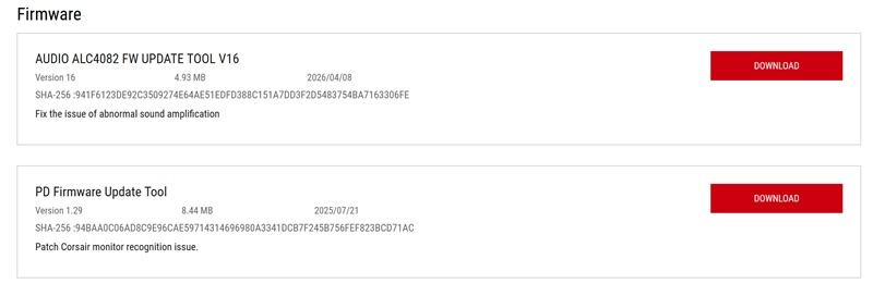

Die PD und Audio Firmware auf dem ASUS ROG Maximus Z890 Hero ist aktuell?
