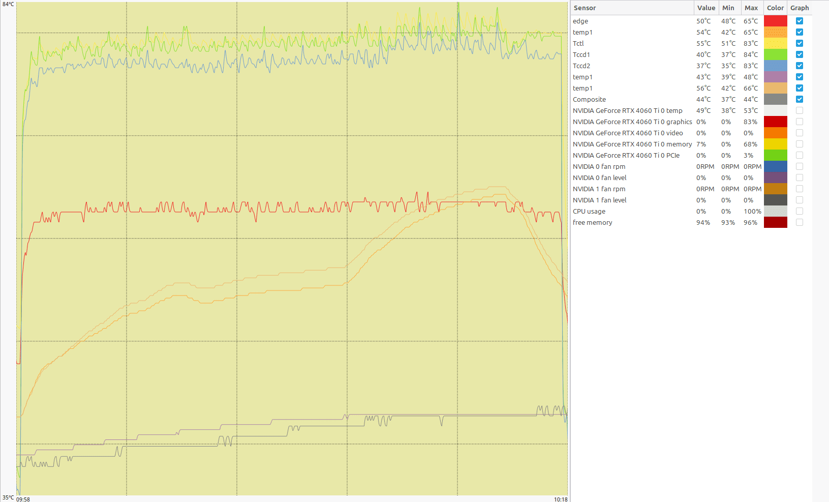

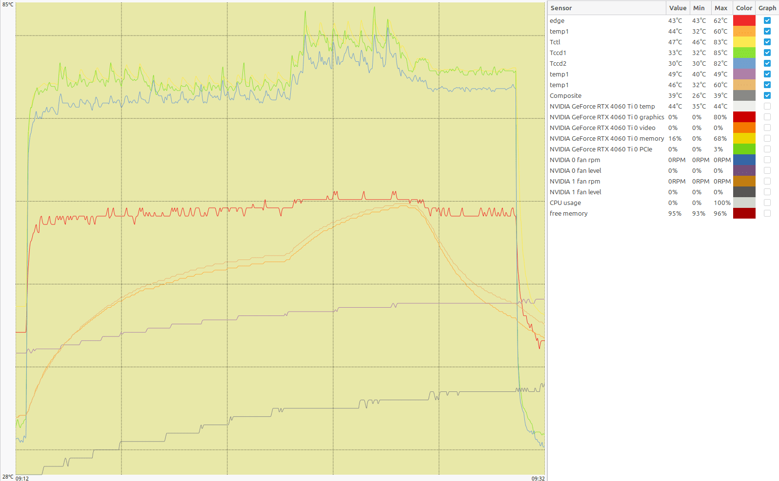

Hi,
ich habe den Endorfy Fortis 5 Dual Fan auf einen Ryzen 9 9950x drauf (geizhals)
Nun wird die CPU gefühlt ziemlich warm. In Spielen, in den nur ein CCD verwendet wird ist sie oft nur wenige Prozent ausgelastet, wird jedoch 75°C heiß. Den Lüfter hört man auch deutlich, obwohl der laut Tests eher leise sein solte.
Der Kühlkörper selbst ist jedoch nicht besonders warm.
Ich habe ggf. zu viel Wärmeleitpaste drauf getan. Alle Folien wurden entfernt.

Zu viel Paste ist auch mehr ein Isolator als das wozu die gedacht ist. Was sagt die CPU denn wenn man mal Prime95 anwirft? 🔥💥 :LOL:
Genau, wie warm wird es denn unter Volllast? Ich bezweifle, dass ein Kühlerumbau hier was bringt. Die Ryzen haben so ihre Eigenheiten, was Taktverhalten und entsprechende (ausgelesene) Temperaturen anbelangt.
Ich würde die Lüfterkurve bearbeiten. Natürlich kannst Du testweise mal die Paste erneut auftragen, viel wirds mMn. nicht bringen.
Nun wird die CPU gefühlt ziemlich warm. In Spielen, in den nur ein CCD verwendet wird ist sie oft nur wenige Prozent ausgelastet, wird jedoch 75°C heiß. Den Lüfter hört man auch deutlich, obwohl der laut Tests eher leise sein solte. Der Kühlkörper selbst ist jedoch nicht besonders warm.
Eventuell die Aggressivität der Lüfterkurve reduzieren, wahrscheinlich ist hier der IHS der Flaschenhals nicht die Lüftergeschwindigkeit, und auch wenn nur ein CCD ausgelastet sind boosten die individuellen Kerne doch und werden dadurch warm.
Zu viel ist fast unmöglich, ich würde wie Pyrocrack und funkyjot schon erwähnt haben einmal Volllast testen um zu schauen ob die Montage "korrekt" war, wenn da nichts auffällig ist dann würde ich einfach wie vorher erwähnt die Lüfterkurve anpassen.
