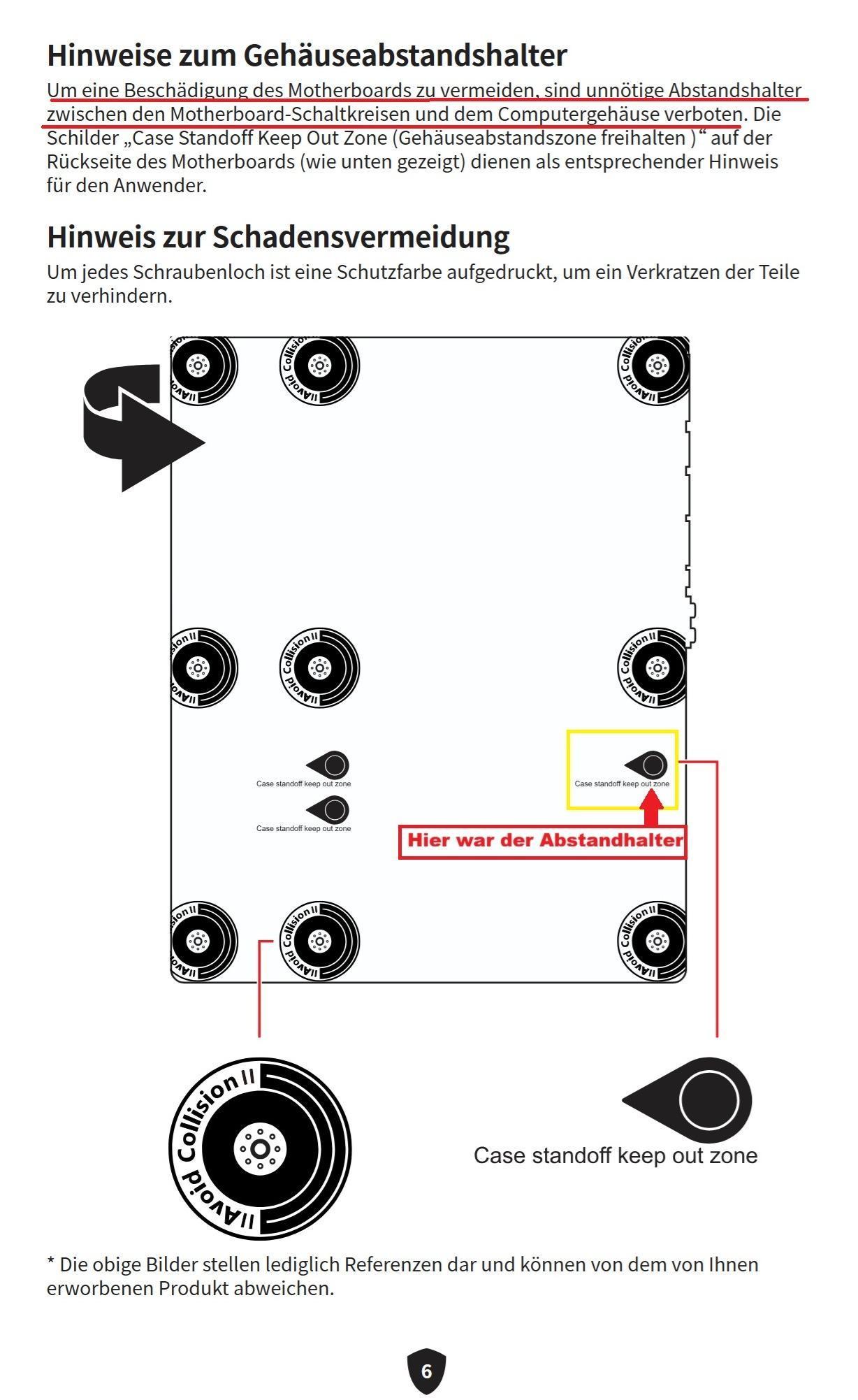

Es dürfen keine überflüssigen Abstandhalter im PC Gehäuse eingebaut werden, jeder Abstandhalter im PC Gehäuse ohne Loch im Mainboard kann Probleme verursachen und das Mainboard zerstören.

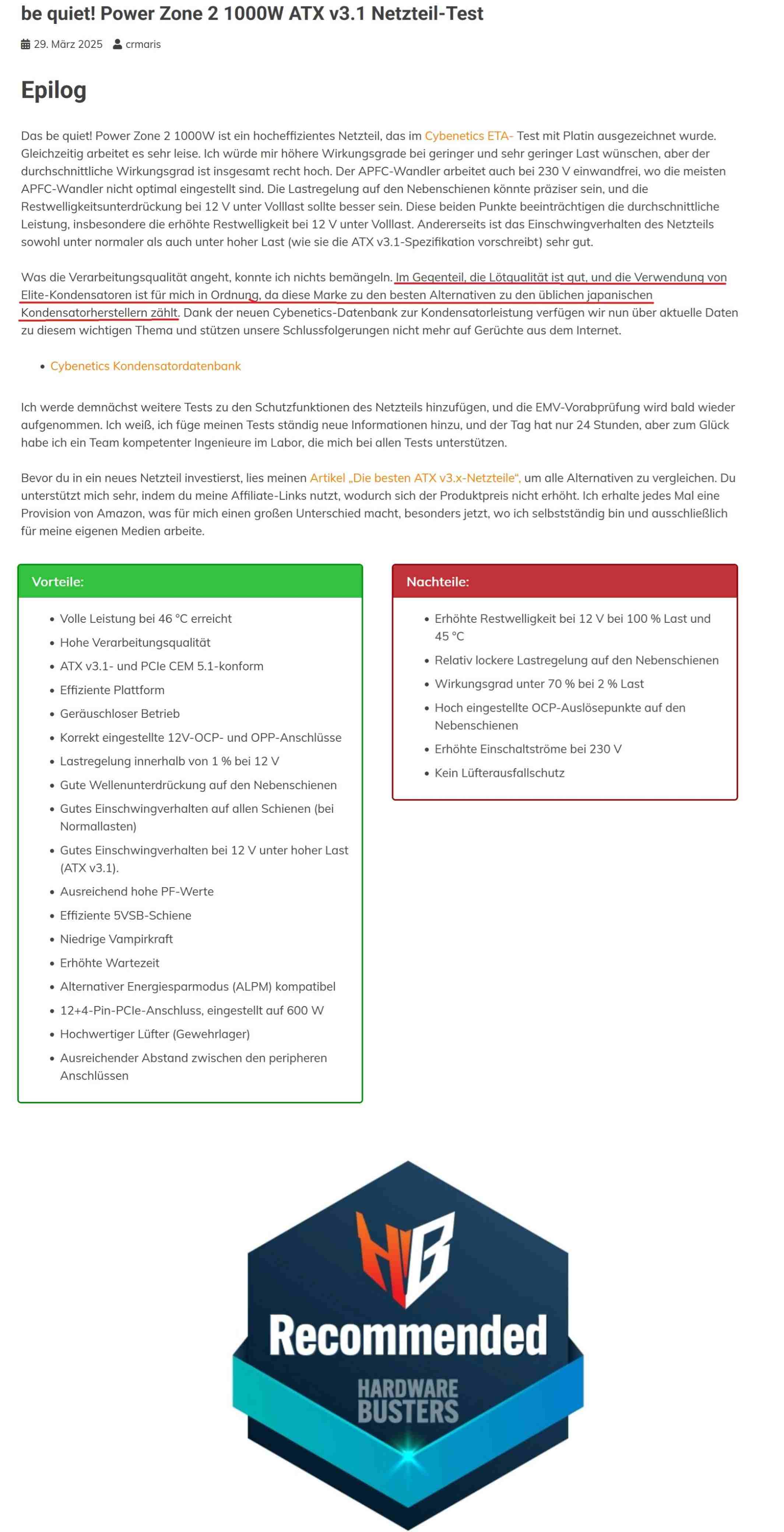

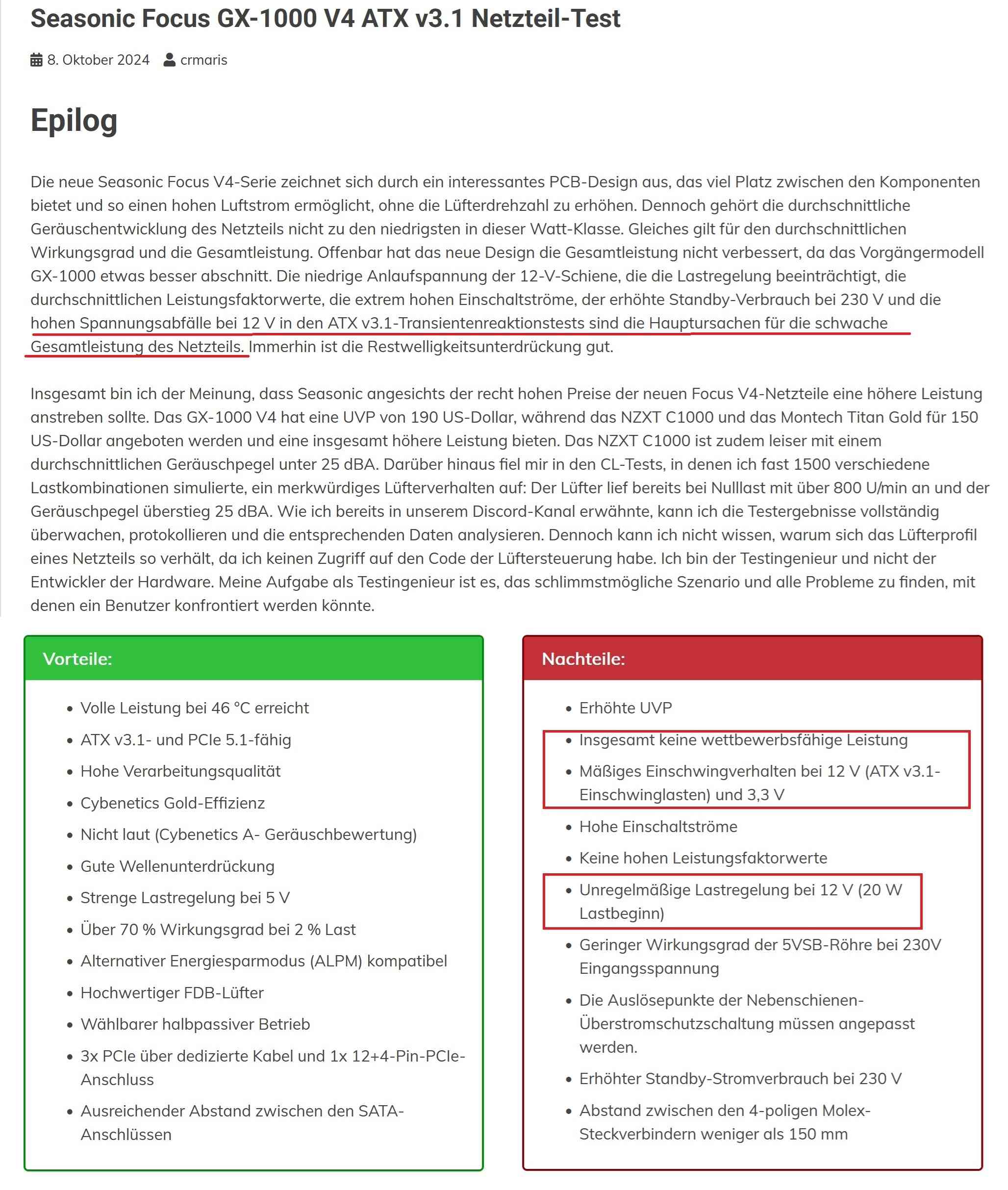

1) Welches Netzteil verwendest du, ist die 9070 XT Grafikkarte an 3x 8 Pin angeschlossen mit drei einzelnen Kabeln?
Möglicherweise ist das Netzteil zu alt oder defekt.
Check!
Seasonic Focus GX-1000
Jeweils drei einzelne Kabel.
Ist Neuware.

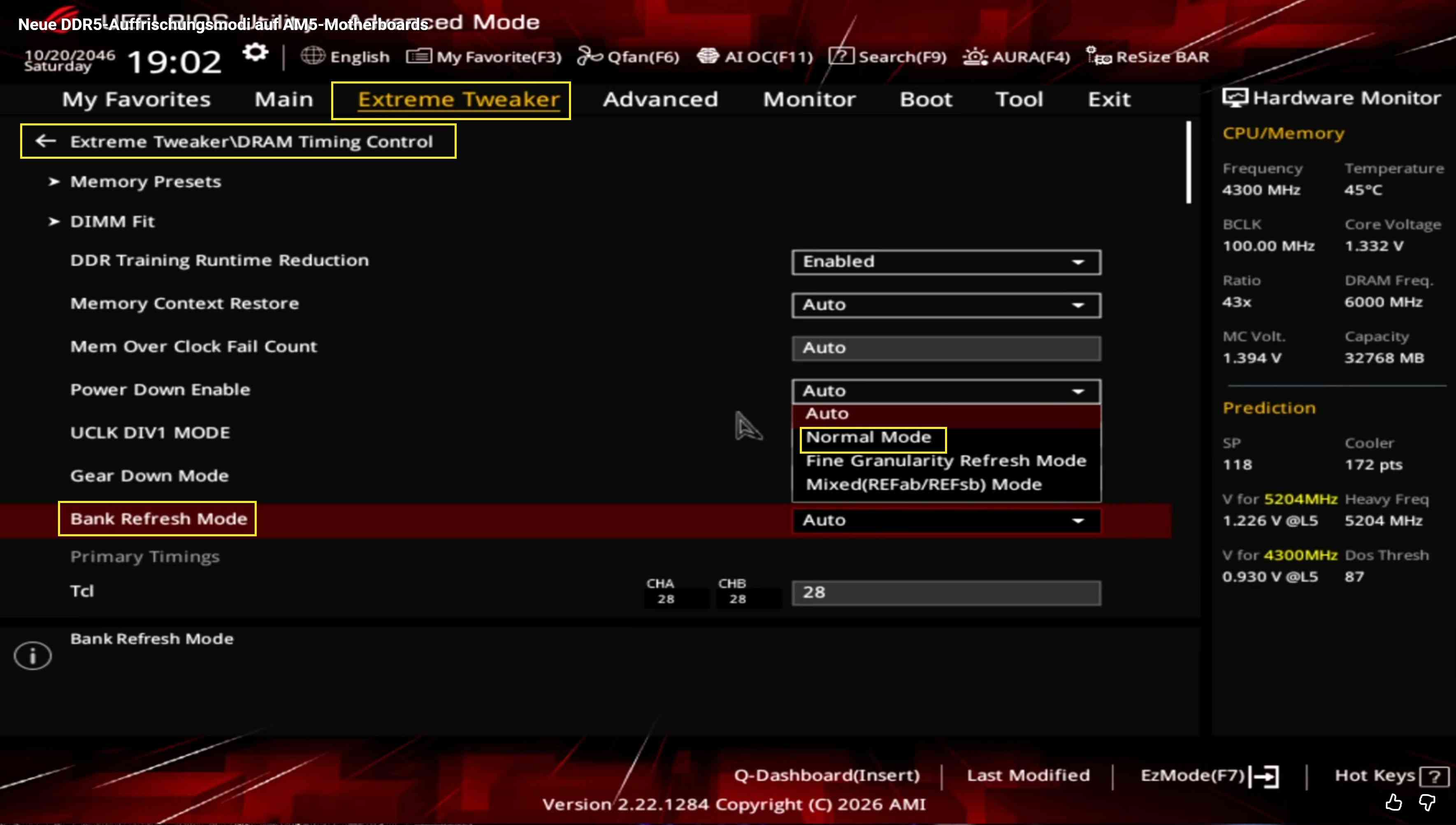

EXPO Profil 1 laden, Speicherspannung VDIMM händisch auf 1,40V einstellen.
Oft genug übernimmt das EXPO / XMP die Spannung nicht korrekt und dann laufen die Speicher unrund.
Danke für den Tipp, aber das hat leider auch nicht zum gewünschten Erfolg geführt.
