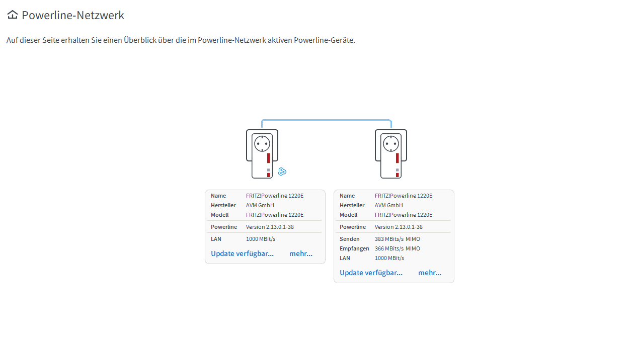

Im anderen Haushalt, waren beide ebenfalls direkt nebeneinander in einer Doppelsteckdose. Hier dazu mal noch ein Screenshot von der Verbindung aus dem Powerline-Tool.

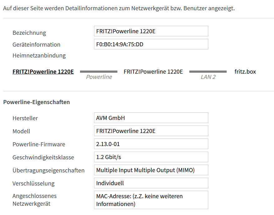

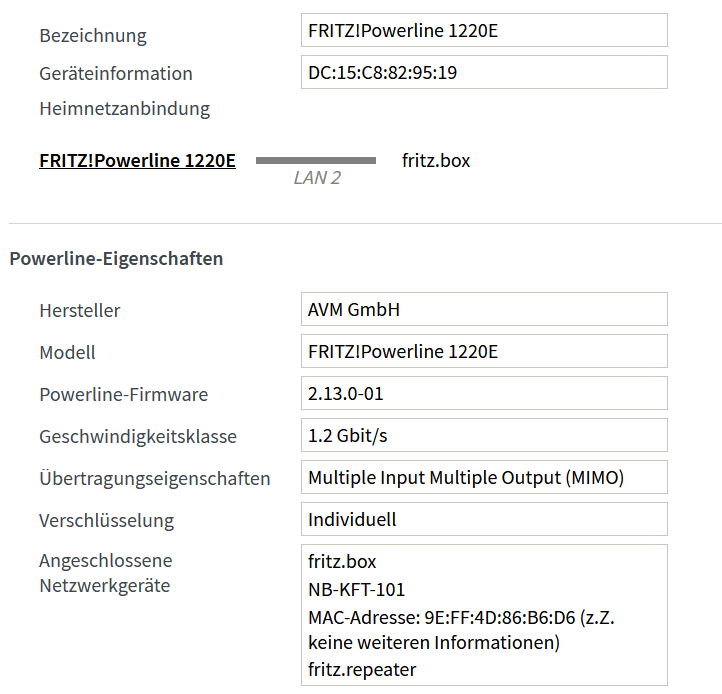

Das sieht eigentlich alles gut aus. Aber egal welchen Rechner ich dann an den Empfänger hänge. Es kommt nix an und der Rechner sagt, er ist ohne Internet an einem unbekannten Netzwerk verbunden. Heute wars aber auch bissel komisch, dass der eine von beiden erst nach mehrmaligen Versuchen wieder sichtbar war.
Auch sehe ich gerade, dass der Empfänger (der mit den heutigen Problemen) MIMO aktiv hat. Hab im Netzt jetzt auch nen Beitrag gefunden, der da zu Instabilitäten geführt hat. Oder ist der linke das Problem, welcher erst gar keine Upload/download Raten anzeigt.
