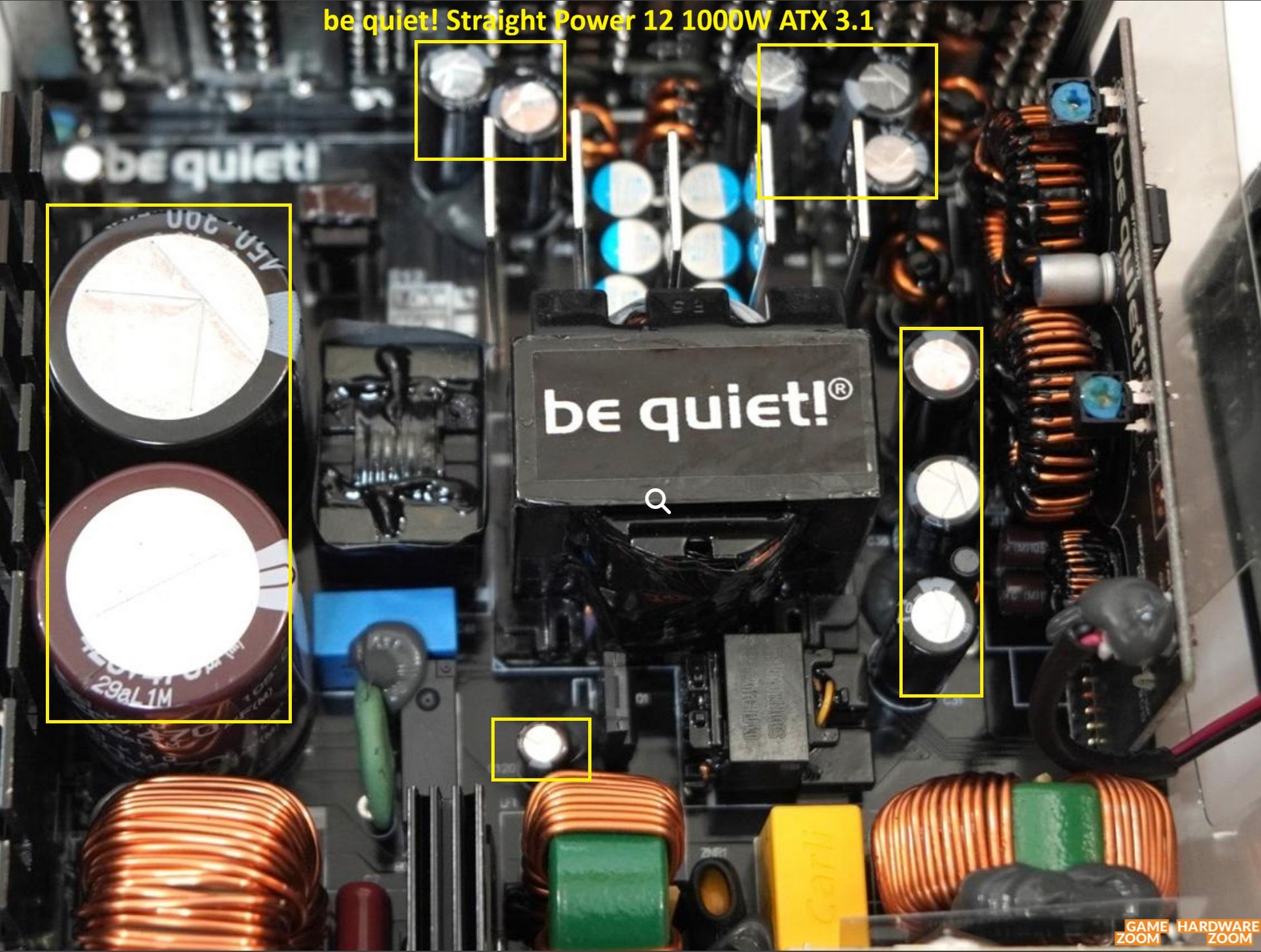

Ok aber warum hat es geknallt? Weil das Netzteil vom Werk her kaputt war oder gibt es eine andere Fehlerquelle wodurch das Netzteil seine schutzschaltung aktiviert hat?
Na weil das halt das wahrscheinlichste ist das mit dem Netzteil. Vermutlich Kondensator geladen und versagt würde ich raten
Also dann ab Werk schon kaputt und keine andere Fehlerquelle die das ausgelöst hat?
This, dass vermute ich auch 👍
Edit: Vermutlich ab Werk defekt. Alles weitere lässt sich aus der Ferne nicht beurteilen. Die gängigsten Sachen hast du ja bereits überprüft und ausgeschlossen.

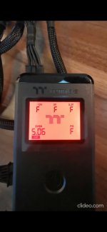

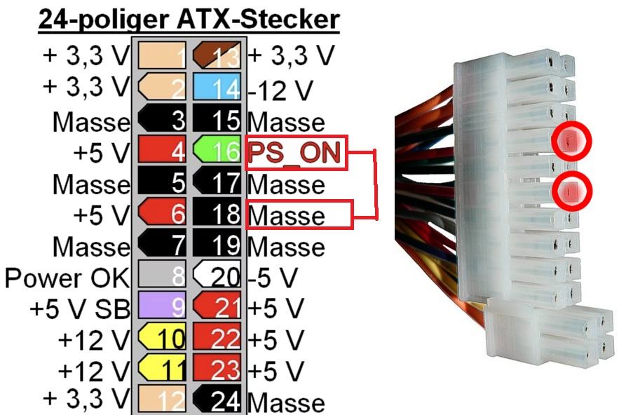

Kannste doch testen - ALLES abmachen und 2 pins am atx stecker brücken - lang halt nirgends hin und steck einfach dann nur den stecker an der steckdose rein und raus
