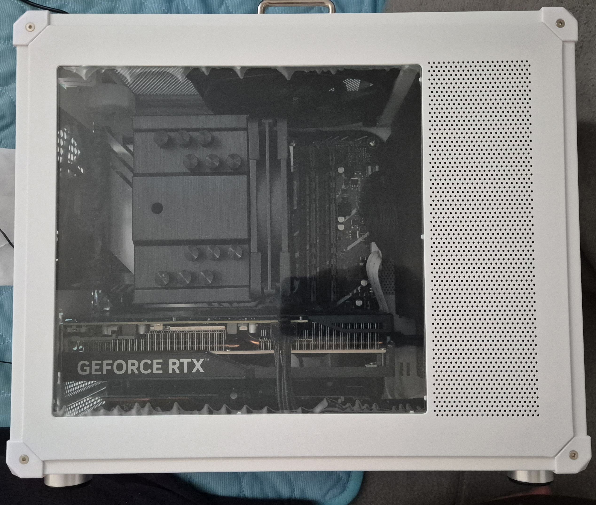

Aktuell sieht mein Airflow so aus:
- hinten + unten: Frischluft rein
- GPU: zieht Frischluft und bläst nach oben
- CPU: zieht Luft von hinten und bläst Richtung Netzteil
- Netzteil: zieht Luft von vorne und bläst nach oben
- oben: Lüfter und Kamineffekt
(Siehe Bild)
Idee für die Seite: Glas raus und Mesh Gitter einsetzen für zusätzliche Frischluftzufuhr.
Warum diese Konfiguration?
Weil sie sich subjektiv und nach Tests als die angenehmste erwiesen hat.
2. Meine Idee - ergibt das Sinn?
Ich überlege, die CPU auf Wasserkühlung umzurüsten, um bei gleicher Temperatur eine geringere Lautstärke zu erreichen (muss nicht flüsterleise sein).
Mein Plan wäre:
- hinten: 120‑mm‑Radiator + Lüfter
- oben: 140‑mm‑Radiator + Lüfter
- unten: weiterhin Frischluft rein
(Siehe Bild)
Vorne ist kein Platz für Lüfter, aber das Gehäuse hat vorne, oben, unten und an den Seiten Mesh.
Meine Fragen:
- Ergibt diese Radiator‑Konfiguration überhaupt Sinn?
- Kann ich damit realistisch eine leisere Kühlung erreichen?
- Bleibt der PC transportabel oder muss ich beim Transport besonders aufpassen?
- Die Lüfter für die WaKü würden die Luft rauspusten, da Gaming mehr GPU Performance erfordert.

also ich habe das Thema auch durch weil mich das enorm gestört hat. Allerdings habe ich mir wesentlich mehr Platz gegönnt. Bei mir war es die Grafikkarte die unglaublich laut wurde. In deinem Fall wirst du meiner Meinung nach mit Wakü und dem Gehäuse nicht weiterkommen, es sei denn du gehst extern.
Allerdings gibt es aus meiner Sicht durchaus Sachen, die du ändern kannst, ohne viel Geld auszugeben, und trotzdem etwas zu erreichen. Zu allererst solltest du aber trotzdem erstmal herausfinden, wer den Krach eigentlich hauptsächlich produziert. Ich tippe hier mal auf die TR TL‑H12015B und die Grafikkarte. Du solltest Graka und CPU separat belasten, ohne das die Gehäuselüfter laufen, und dann mal die Gehäuselüfter einzeln hochdrehen, um die "lauten" Teilnehmer zu identifizieren, und den Grad ab dem sie stören -> das dann als Grenzwert einstellen bei den Lüftern.
Aus meiner Sicht offensichtliche Verbesserungen:
1. GPU und CPU undervolten -> wie oben geschrieben.
2. unter der Graka klemmt etwas, Soundkarte? brauchst du die? die blockiert den Luftstrom etwas.
3. Grenzwerte bei den Lüftern sinnvoll wählen, 1900rpm sind halt einfach mega laut. Aber die können ja auch mit 800 - 1000 laufen, dann hast du aber evtl. Throttling
4. 15mm Lüfter entsorgen und gegen brauchbare standardlüfter austauschen, der Platz sollte da sein laut Bild. Sehr gute Modelle sind natürlich teuer, aber Arctic macht auch gute günstige 120mm Lüfter, ansonsten gibt es auch Tests und Erfahrungen von Kollegen.
Ansonsten könntest du für die CPU auf eine AIO setzen mit 120mm und den Radi nach hinten legen, aber das bringt was die Kühlleistung angeht auch nicht viel. Du hättest einen etwas besseren Luftstrom im Gehäuse.
Wenn du in der Seite Meshintegrierst wird auf jeden Fall die Graka schon etwas von ihrer heißen Luft nach außen los.
1 bis 3 kannst du einfach so testen, und schauen, ob es schon etwas leiser wird.
Gruß

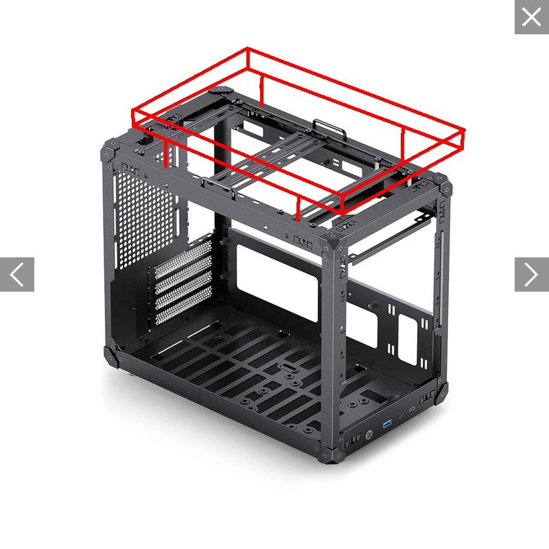

Vergiss es.
Da mein Budget begrenzt ist (Erwerbsunfähigkeitsrente)
Vergiss deine Ideen und gib auch sonst nicht unnötig Geld aus.
Check ob die Wärmeleitpaste ordentlich drauf ist und stell alles vernünftig ein.
Mein Tipp für das Case, 2x unten Luft rein und 2x oben Luft raus.
So schrottig wie hier dargestellt wurde, ist der Xilence Kühler nicht, gerade weil ein B12 drauf sitzt.
Das wird nichts bringen.
Mit etwas Geschick könnte man eine 360/420mm AiO so verbauen, dass der Radi oben am Gehäuse mit 4 Bolzen befestigt wird. Dazu muss halt der Deckel vom Gehäuse weg. Das wäre die einfachste und günstigste Option. Verzeiht mir meine Zeichenkünste.
