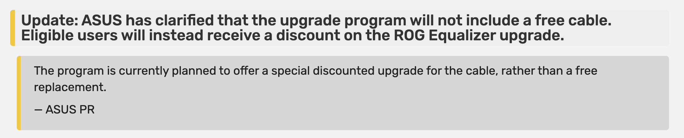

Artikel schrieb:
Für bestehende Nutzer eines kompatiblen ASUS-Netzteils der ROG-Thor-III- und ROG-Strix-Serie gewährt das Unternehmen einen Rabatt auf den Kauf des ROG-Equalizer-Kabels, kostenfrei wird es somit nachträglich nicht zur Verfügung gestellt.
PCGH schreibt was anderes, genau das Gegenteil, was den nu? :unsure:
PCGH schrieb:
Der Asus ROG Equalizer soll später auch in Zubehör-Programm des Herstellers aufgenommen und zukünftig mit dem Asus ROG Thor III und Asus ROG Strix Platinum serienmäßig ausgeliefert werden. Kunden, welche ein Netzteil der genannten Serien besitzen, können sich für ein kostenloses Upgrade an den Support wenden.
>Quelle<
Du magst recht haben, allerdings hatten wir diese Diskussion bereits hundertfach und sie führt zu nichts. 😉
ja, ich weiß....das machts noch trauriger. Ich habe allerdings noch nichts darüber gelesen das in diesen "Server KI Teilen" mit hunderten 5090 Derivaten alles abfackelt. Wie bekommen die Teile denn ihren Strom? Stellt euch mal vor so eine KI Fabrik fackelt ab, weil ein 5ct Stecker Feuer fängt. Die Dinger laufen doch permanent unter Volllast.
Es scheint wohl wirklich was zu kosten als Upgrade. Wie viel ist die Frage. Irgendwie blöd, ich bin dran interessiert und wollte ggf. eh das Thor 3 1600W kaufen. Aber wann man an eine Charge kommt, die das Kabel inkludiert hat weiß ja niemand. Ggf. hat Alternate viel Bestand, dann dauert es Monate. Ein 700€ Netzteil dürfte jetzt auch nicht unbedingt super beliebt sein.
Jop wird nichts mit kostenlos als Upgrade:

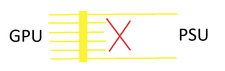

@Holzmann Du interpretierst deren Marketing falsch:
Der Strom kommt zwar nur über zwei Leitungen vom PSU, wird dann durch die Brücke im silbernen Knubbel aber GPU seitig wieder auf alle Pins verteilt. GPU seitig hast du die Ströme dann zwar schön "equalized", PSU-seitig geht dir dann aber trotzdem der Stecker in Rauch auf, weil 25A pro Pin zu viel ist.

@Holzmann
So hab ich es auch erst interpretiert aber in dem Schaubild wird die Verbindung PSU --> Equalizer als gebalanced genannt. In dem von dir beschriebenen Szenario müsste ja aber Equalizer --> GPU die "sichere" Seite sein und PSU --> Equalizer wäre problematisch

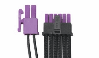

Weiß man eigentlich wozu der zusätzliche Anschluss an dem Kabel auf Netzteilseite ist? Vielleicht findet dort doch mehr statt als eine einfache Brücke in dem silbernen Klotz?
Edit: Ah okay, steht im Artikel. Ist zur Spannungsüberwachung, was aber wohl dann nur an Asus Netzteilen funktioniert
Das ist dieser IVS (Integrated Voltage Stabilizer) Anschluss für dieses "GPU First" Feature glaub ich
