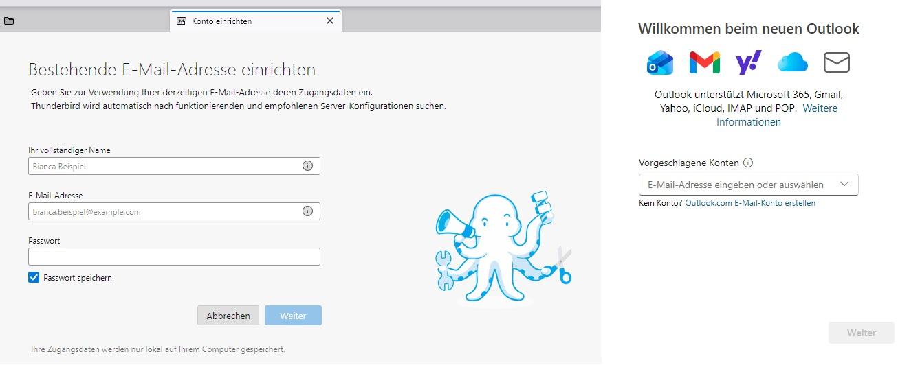

Sorry, wenn ich doof frage, aber bei Thunderbird melde ich mich mit dem Yahoo-Account an und bei Outlook? Ich habe auch ein Microsoft-Konto - sollte ich mich erst darüber anmelden oder direkt auch mit dem Yahoo-Account?
Grundsätzlich wäre die Idee, dass ich die gespeicherte Datei mit mehreren Programmen später werde öffnen können.
Bild: Links Thunderbird, rechts Outlook.
