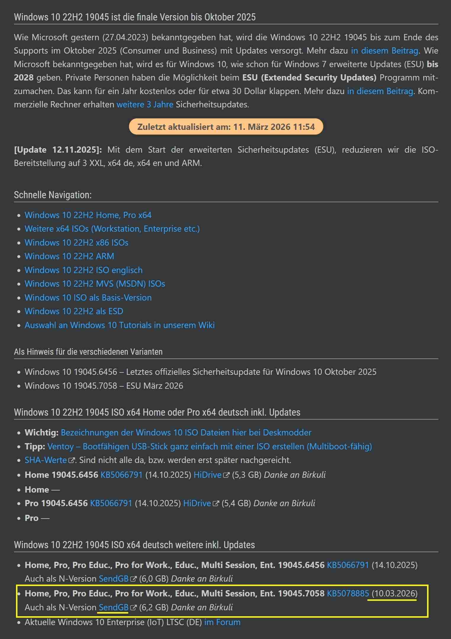

Ich würde Rufus verwenden und eine aktuelle ISO von Deskmodder mit aktuellen Windows 10 Updates nehmen.

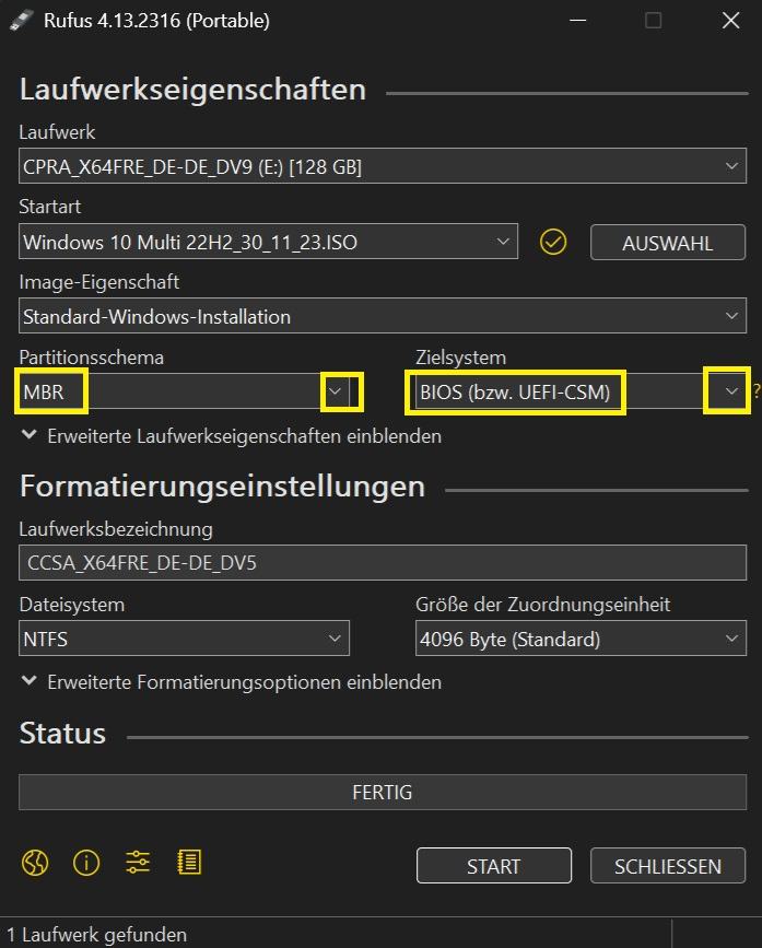

Ich habe das anhand von Windows 11 in einem anderen Thread erklärt (Link unten), funktioniert mit alter PC Hardware und Windows 10 ähnlich, den Haken bei Use "Windows CA 2023" signed bootloaders" nicht setzten mit deiner Intel Core 2 Duo E8400 CPU von 2008.
Deskmodder Windows 10 Version 22H2 ISO mit aktuellen Windows 10 Updates vom 11. März 2026:

Wenn du kein Uefi Bios installiert hast auf dem Mainboard mit der Intel Core 2 Duo E8400 CPU, musst du MBR und CSM/ Bios bei Rufus auswählen.

Soweit ist der Thread Ersteller noch nicht gekommen, siehe seinen Post 9, er hat den Windows USB-Stick nicht Bootfähig gemacht.
Einfach die Dateien aus der Windows 10 ISO Datei oder die komplette ISO auf den USB-Stick kopieren reicht nicht aus, um einen Bootfähigen USB-Stick zu erhalten.
Der HP Compaq Elite 8000 hat auf gar keinen Fall Uefi Bios, auch nicht mit der neusten Bios Version 1.14.
