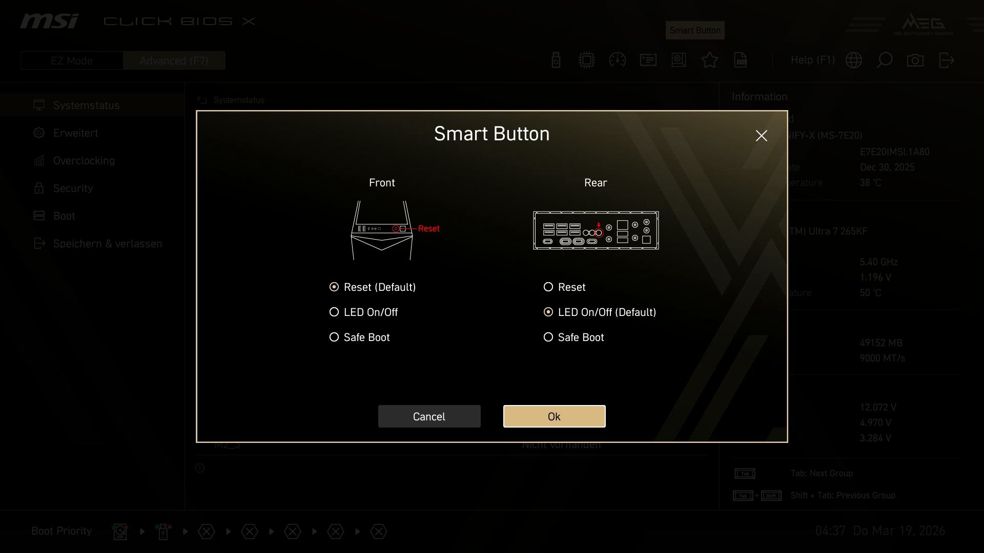

Smart-Button funktioniert bis heute nicht als Safe-Boot Knopf wenn man ihn konfiguriert.
So probiert, wie im Manual beschrieben? Musst halt den Smart-Knopf für Safe Boot einstellen und bei Ausführung den Knopf gedrückt halten und gleichzeitig das System starten.
Seite 25 im Manual:

Die Safe Boot funktion muß erst gesetzt werden, da der button zuvor nur als Lichtschalter dient
Ist bei Z Boards genauso und funktioniert auch.

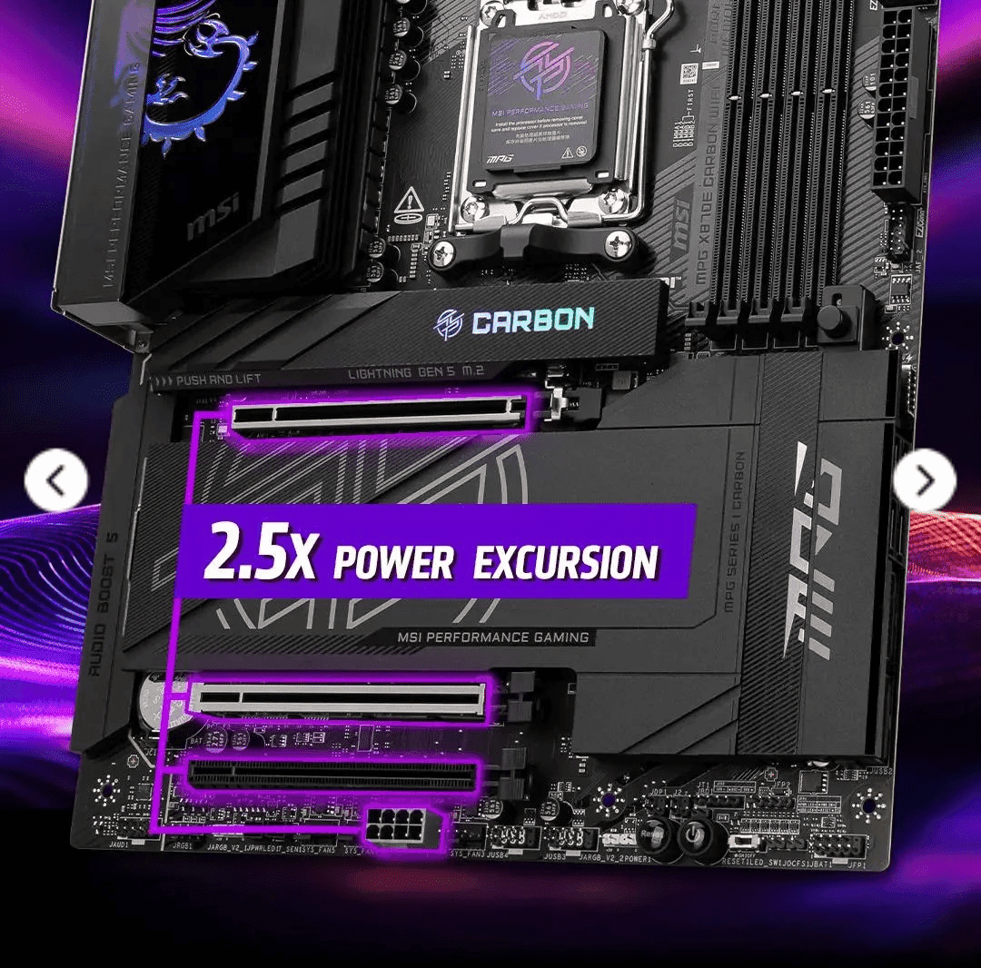

Habt ihr das Board mit oder ohne zusätzlichen Strom-Anschluss (der nur in einer Rand-Note im Bezug auf USB-C erwähnt wird) betrieben?
Ich hab zwar nur ein MAG Tomahawk, aber da ist der Stromanschluss scheinbar nicht optional. Ohne diesen funktioniert z.b. LAN (bei mir) nicht mit voller Geschwindigkeit und fehleranfällig.
Es gibt 2 zusätzliche Anschlüsse. Einmal 8-Pin unten und einmal 6-Pin neben dem 24Pin. Ersteres ist für die pcie anschlüsse soweit ich weiss und der andere nur damit usb c mit 60W liefern kann.
Ich nutze das Board und bin absolut zufrieden. Ich nutze den zusätzlichen 8 Pin. Habe es ohne nicht getestet ob es Probleme gibt.
Was mich an dem Board u.A enttäusch das es nur ein quick-guide und kein vollwertiges Handbuch gibt. Das ist bur online via pdf erhältlich. Zu dem Preis hätte es schon ein richties sein können.
Finde ich schon komisch, dass bei dem Preis nur ein PDF-Handbuch dabei ist. Gerade bei so vielen Features wäre ein ordentliches gedrucktes echt hilfreich beim ersten Aufbau.
Wir haben im Test den 8-Pin-PCIe-Stromanschluss unten am PCB mit dem Netzteil verbunden. Dieser dient laut MSI der allgemeinen, elektrischen Stabilisierung des Systems.

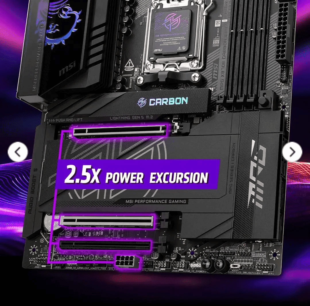

Gibt dazu auch ein Schaubild, zumindest beim Carbon Wifi.
Soweit ich weiß, wird dieser zusätzliche Stromanschluss auch für die 27w Power-Charging via Front-USB-C benötigt.
Wenn ein zusätzlicher PCIe-Stromanschluss für mehr als 27W beim internen USB-C-Port benötigt wird, dann befindet sich der Stromanschluss auch in der Nähe des USB-C-Headers und nicht am PCB-Rand unten.
Dies sind somit zwei verschiedene Paar Schuhe.
