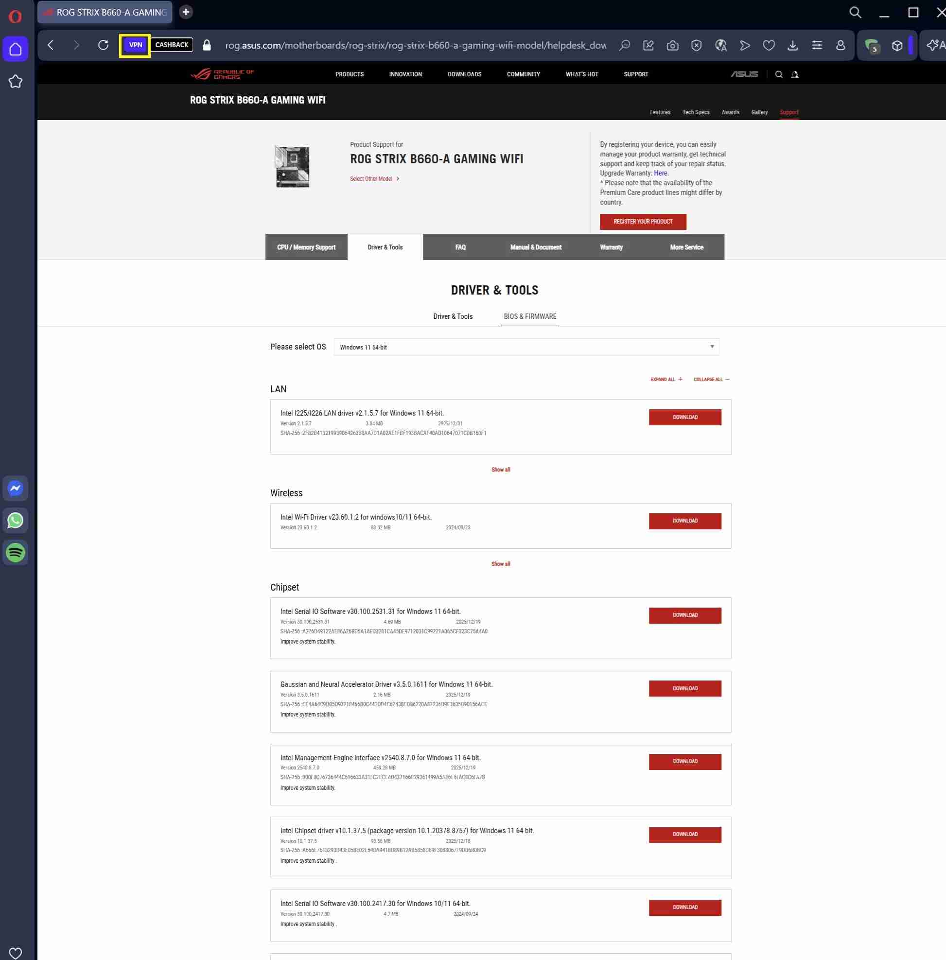

Im Moment kann man keine Mainboard Treiber/ Bios aus Deutschland mehr von der Asus Webseite Herunterladen, nur noch Per VPN z.B. mit Opera VPN, Beispielbild unten.
Ein Patentstreit zwischen Nokia und ASUS sowie Acer führt zu drastischen Konsequenzen.
Beide Hersteller dürfen in Deutschland keine PCs oder Notebooks mehr verkaufen.
ASUS hat seine Webseite gesperrt und baut diese um – wer gerade Treiber benötigt, hat nun ein Problem.

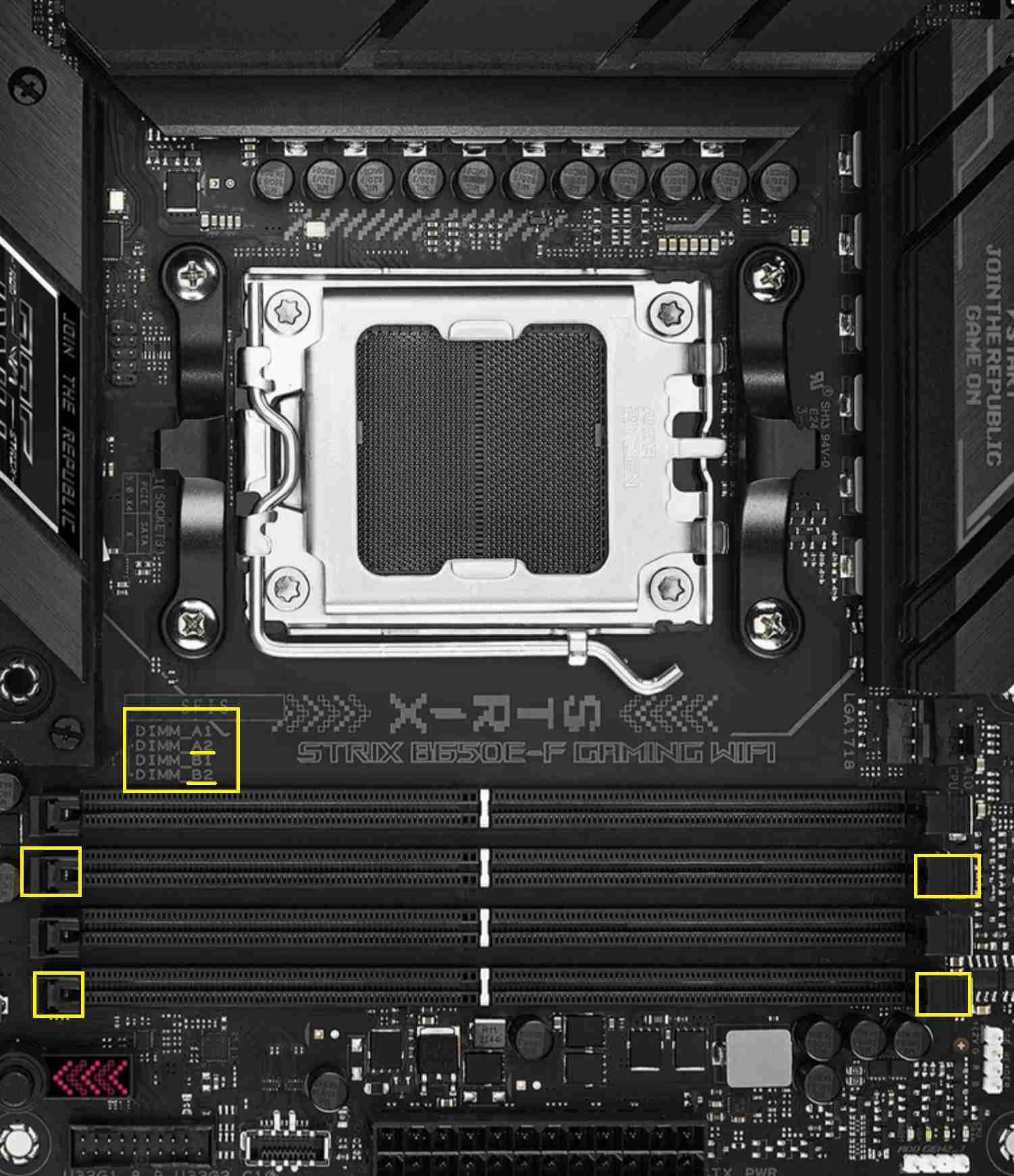

Kingston Fury DDR5 6000MT/s CL30-36-36 1.4V EXPO/XMP
Zwei oder vier Ram Riegel?
Weil 4 Ram Riegel verursachen auf jeden Fall Probleme.
2 Ram Riegel müssen in Ram Slot A2 und B2 eingesteckt werden.
