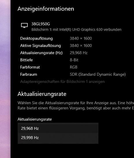

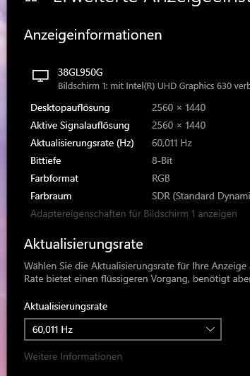

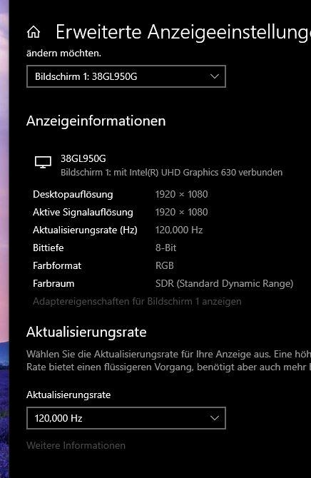

Über HDMI mit neuen 2.1 Kabel wird mir folgendes angezeigt.
1920x1080 @120hz
2560x1440 @60hz
3840x1600 @29,96hz
mehr geht nicht.
Wie gesagt, DP wird nicht angesteuert.
Du fragst die ganze Zeit wieso du nur 30Hz kriegst, schreibst aber gleichzeitig, das der DP-Anschluss aber überhaupt nicht funktioniert/nicht erkannt wird/kein Bild ausgibt....
Die nur 30Hz kriegst du also wohl am HDMI-Anschluss. Das wird sich auch nicht ändern, weil da nur HDMI1.4 läuft. Das ist so. Daran ändert sich auch mit einem Kabel für HDMI-Version 528 nichts. PUNKT.
Warum dein DP nicht angesteuert wird, ist eine ganz andere Frage, die dir hier aber noch keiner beantworten konnte.
Wenn du mehr als 30Hz in der Zielauflösung haben willst, dann muss du erstmal deinen Displayport zum Laufen zu kriegen.
