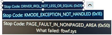

ich habe ein massives Problem mit meinem PC (s. Sic.) Beim Schauen von YT ging er aus. Zuvor war auch immer mal, dass das Bild schwarz wurde, der Ton aber noch nachlief (in letzter Zeit nicht mehr), aber das lag wohl an der GPU (nur UV). Nach Neustart war die GPU auf Stock gegangen.
Doch jetzt Startet er nicht mal mehr bis zum Anmeldebildschirm, es erschienen immer andere Fehlermeldungen.
Sollte ich mal bis zum Anmeldebildschirm kommen, schaltet er sich nach wenigen Sekunden wieder mit Fehlermeldung aus und starte von selber neu oder Neustart muss ich selber machen (Schalter am Gehäuse).

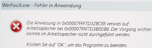

Bei der ersten Fehlermeldung sah es aus, als ob der (Arbeits-)Speicher nicht „written“ kann.

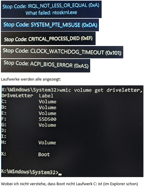

Anbei diverse Fehlermeldungen:
(das ist die häufigste Fehlermeldung)

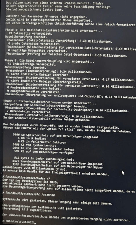

Wenn dann mal in den abgesicherten Modus gelangt werden kann:
Updates deinstallieren geht nicht.

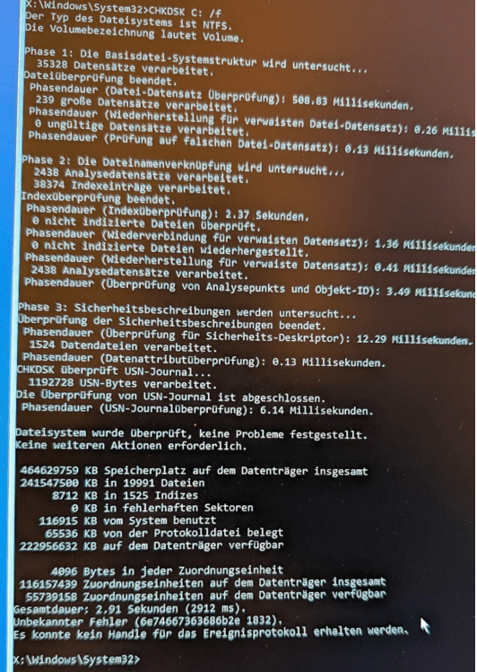

Anbei noch das Ergebnis von Chkdsk:

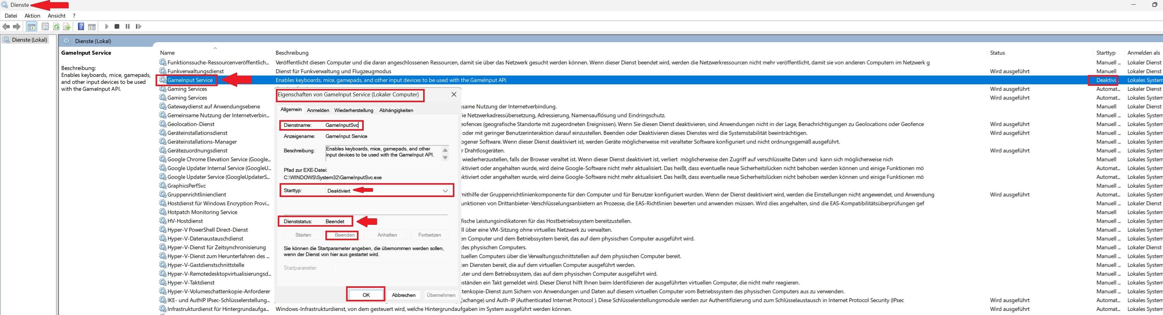

Ein Bekannter hatte so ein Problem, mit dem XBOX Controller, da kam diese Meldung beim Herunterfahren und beim PC Start ist der PC auch immer wieder abgestürzt.
Ich habe das Problem gelöst, indem ich bei Dienste GameInput Service beendet und deaktiviert habe.
Du kannst aber auch erstmal nur den XBOX Controller vom Mainboard entfernen, falls vorhanden, inklusive USB Empfänger.
