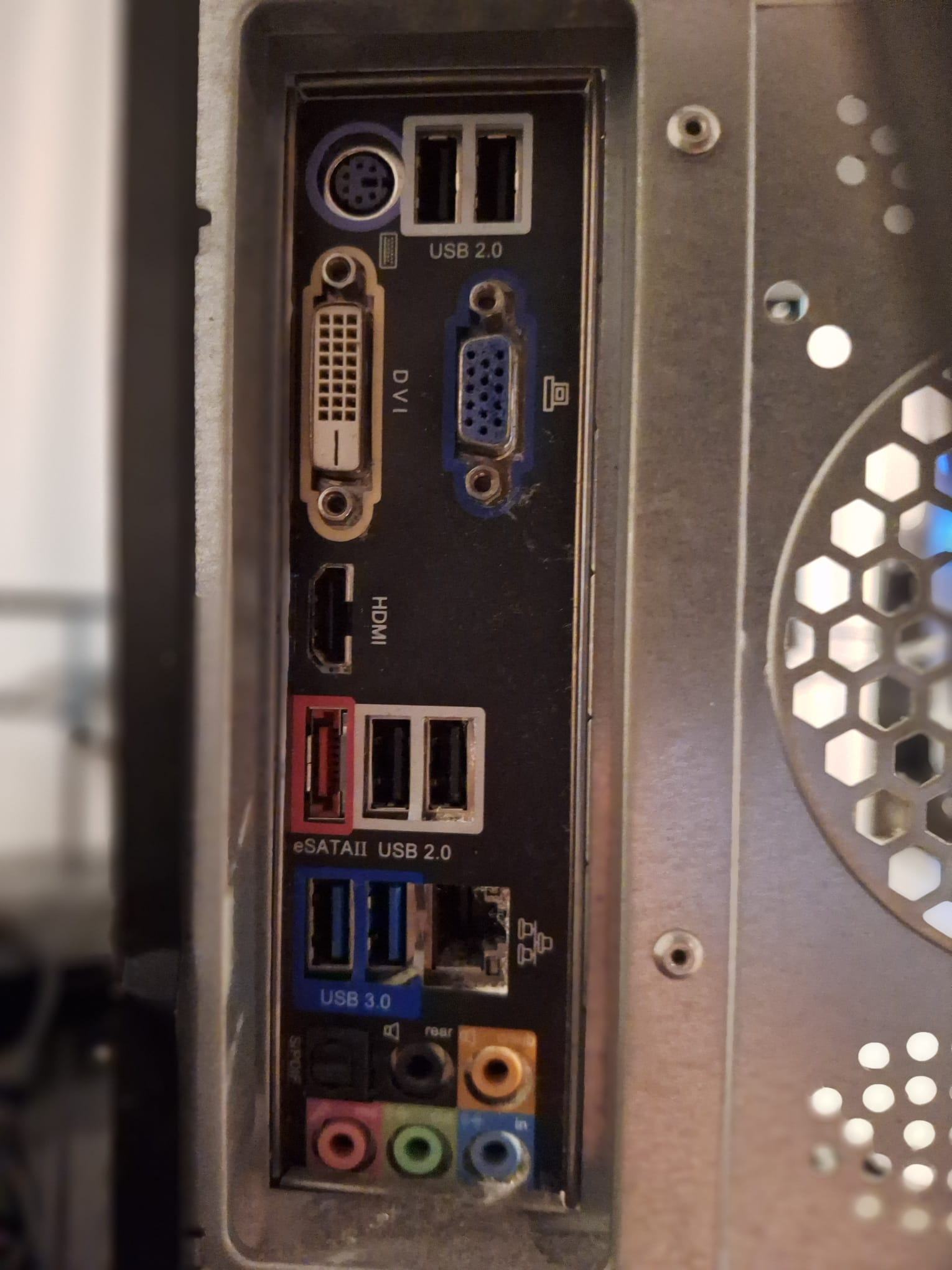

Seit kurzen bekomme ich über den VGA Anschluss kein Bild mehr wo ich der Meinung bin, das der VGA Anschluss am Board nun defekt ist.

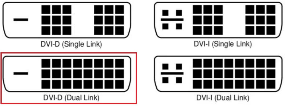

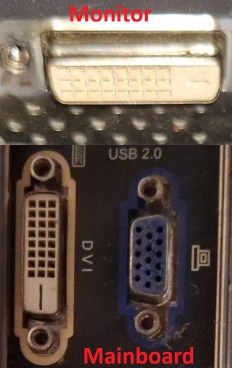

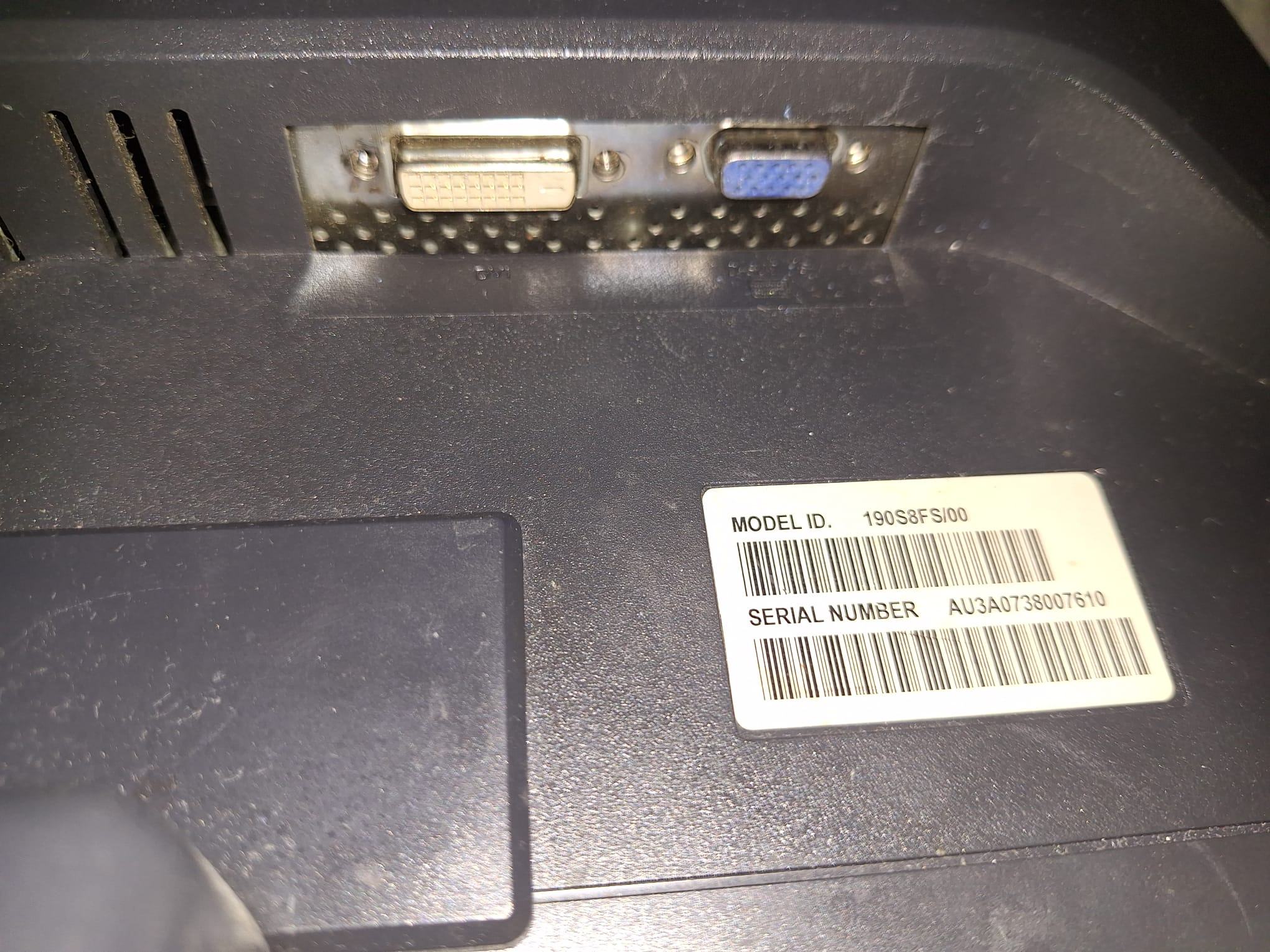

Frage kann ich vom Board den DVI Anschluss nehmen, mit ein DVi auf VGA Anschluss oder Kabel mit DVi auf DVI, weil der Monitor hat beides
Noch eine Frage über VGA hatte ich ja ein Bild, wenn ich jetzt den DVi oder HDMi vom Board nehme müsste ich doch ein Bild haben oder braucht die CPU die drin ist eine Grafikeinheit, weil die müsste doch die CPU haben sonst hätte ich doch kein Bild über VGA gehabt oder ?

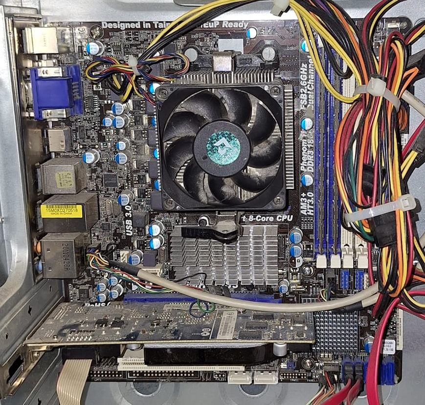

Ich muss mir das mal einen Tag ansehen jetzt erzählt er mir er hat das Monitorkabel also den VGA Anschluss unten an der Karte angeschlossen und hat ein Einschaltbild also diesen Splatscreen kommt aber nicht weiter, weil die Tastatur nicht reagiert.
Wenn sein Rechner funktionierte, bevor er über den VGA Anschluss am Board ein Bild hatte und der Rechner gebootet hat, warum das jetzt nicht, wenn er den Anschluss der Grafikkarte benutzt.
Dann bleibt der Rechner beim Splattsreen stehen ? wenn die Tastatur jetzt nicht reagiert müsste die Kiste ja trotzdem Booten.
Irgendwas ist da komisch.
Ich schaue mir das mal die Tage an BIOS und so weiter nehme auch eine alte Karte von mir mit und eine BIOS Batterie.

Das könnte auch ein defekter Ram Riegel sein, einfach mal die beiden Ram Riegel einzeln testen.

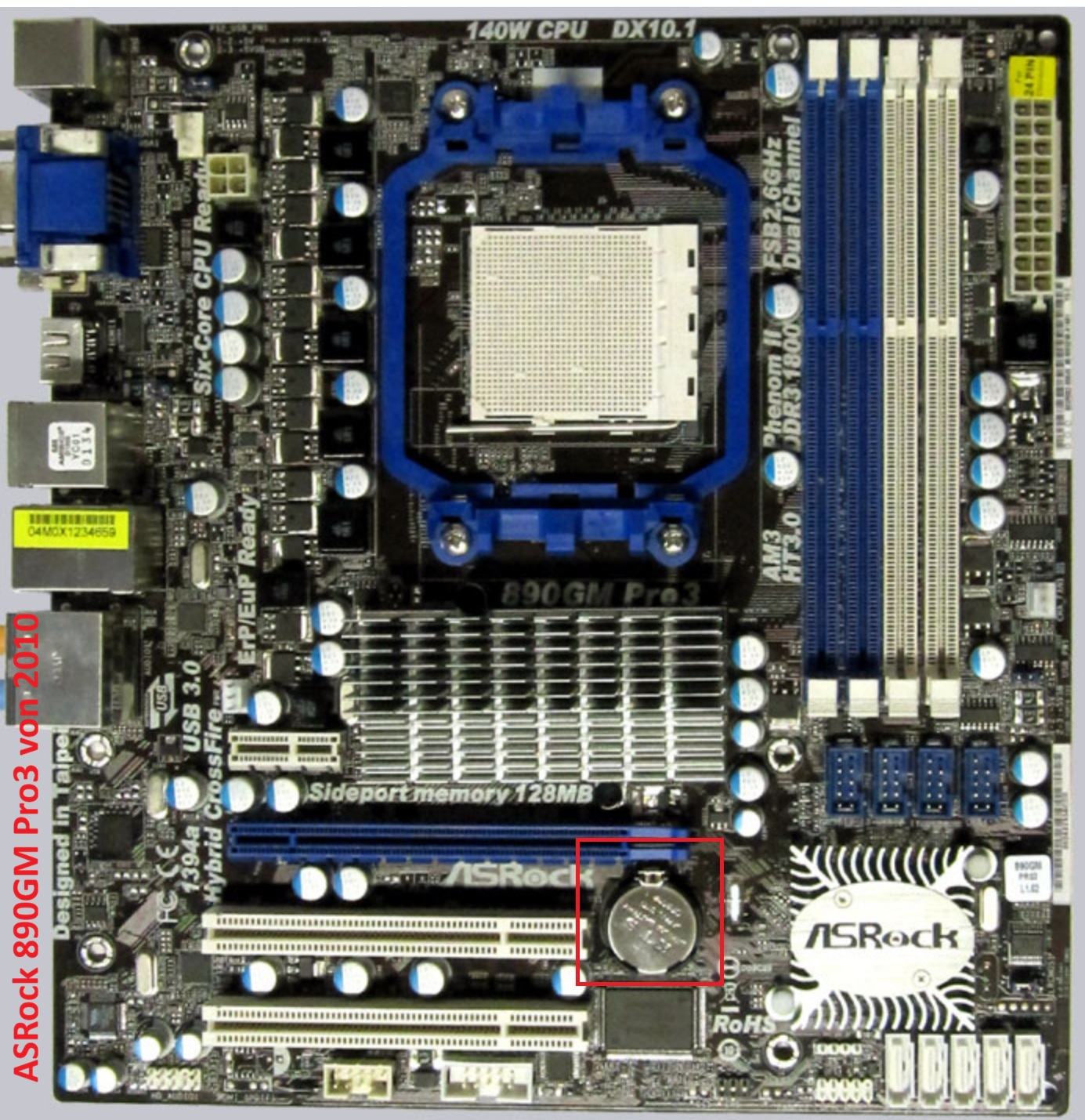

Die beiden Ram Riegel sind korrekt eingesteckt, falls jetzt jemand auf die Idee kommt, dass der Ram in den falschen Ram Slots steckt, laut ASRock 880GMH/U3S3 Handbuch Seite 17sollen bei zwei Ram Riegeln die beiden weißen oder die beiden blauen Ram Slots verwendet werden, Bild unten.

Das ist eine gute Idee! Eine leere BIOS Batterie bewirkt eben, das die Werte auf "Default" gestellt werden und das schaltet eben dann auf die dedizierte Grafikkarte um, wie in Post #17 beschrieben
