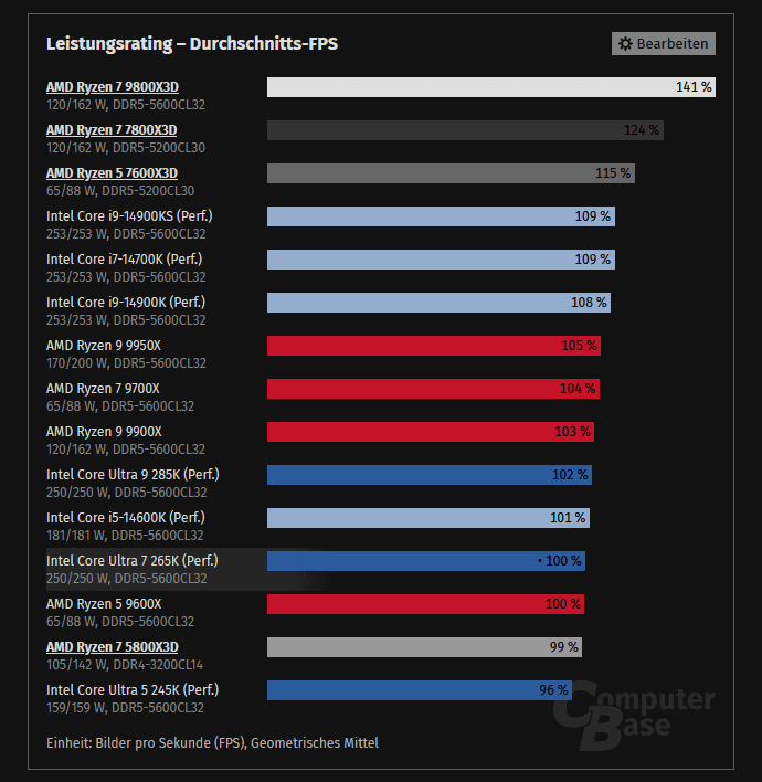

Wichtig vorab zu wissen das ich mir leider wohl blind und falschen Speicher gekauft habe.In der Befürchtung das die Preise weiter steigen schlug ich einfach zu und bestellte Crucial Ram Pro 6400 32 GB, weil ich anfangs dachte ich könnte mir ein AMD System aufbauen.
Die kannst du auch für AMD System nehmen, kein Problem
Bei Intel kommst du eh nicht mehr weiter, außer im Anwender vielleicht.
