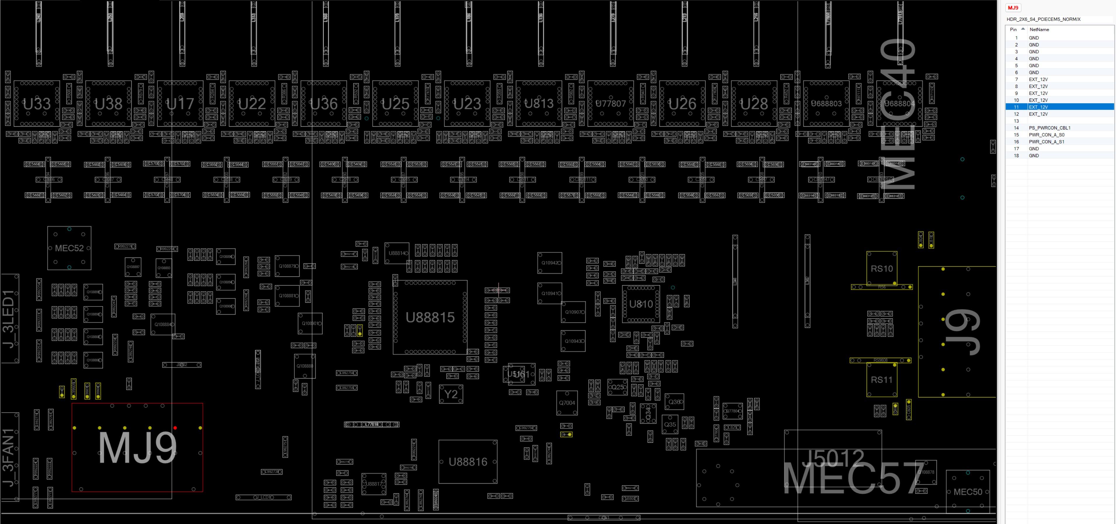

Bereits ab Werk sieht Gigabyte für die AORUS GeForce RTX 5090 Xtreme Waterforce WB 32G einen zweiten 12V-2x6-Anschluss vor. Die entsprechenden Lötpunkte und Layer sind im PCB vorhanden, allerdings verlötet Gigabyte den Anschluss nicht und so findet er sich auf der fertigen Karte auch nicht.
