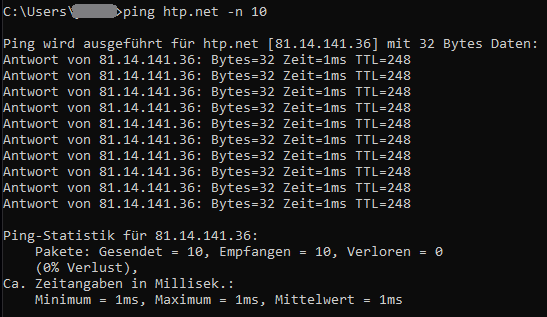

hier im Ort hat man die Möglichkeit DSL via Outdoor-DSLAMs oder Glasfaser zu buchen. Beides der selbe Anbieter.
Habe hier mal einen Test gemacht.
Alles beim selben Anbieter und selber Ort. Getestet zum ersten Hop (alles gleich). Der Rest ist sowieso abhängig vom Peering des Anbieters.
1. FTTH (Glasfaser) 500/250 1ms

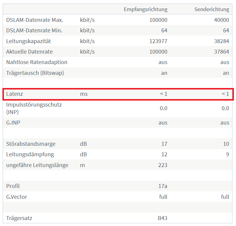

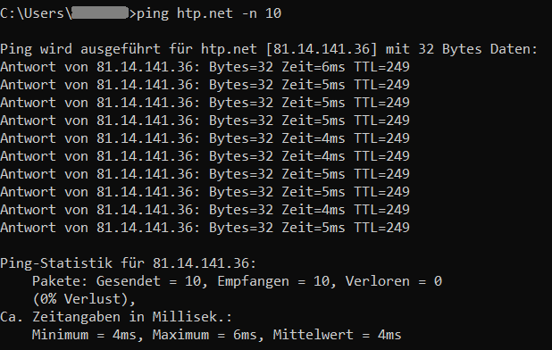

2. VDSL ohne Interleaving ("Fastpath") ~5ms

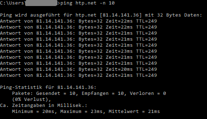

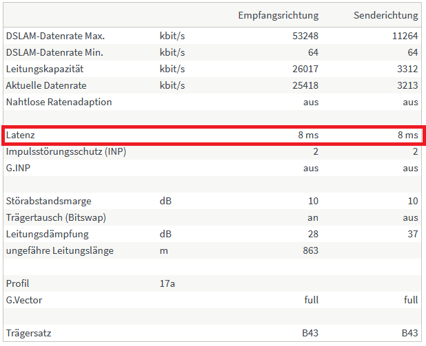

3. VDSL mit Interleaving (8ms + 8ms) ~21ms
Du siehst also, dass man mit DSL auch sehr gute Latenzen erreichen KANN.

Das nennt oder nannte sich "Fastpath" wie ich oben auch kurz beschrieben habe bei den Screenshots. Das bedeutet im Grunde nur, dass man die Fehlerkorrektur bzw. das Interleaving auf der Leitung abgeschaltet hat. Das geht aber auf Kosten der Bandbreite. eine Leitung die sowohl in der Empfangs- als auch Sendungsrichtung kein Interleaving hat kann gut und gerne 5-50% weniger Bandbreite haben. Daher wird dieses Fastpath Profil heutzutage nur noch bei wenigen Anbietern überhaupt geschaltet. Der hier örtliche Anbieter ist einer der wenigen. Daher konnte ich das überhaupt noch testen.

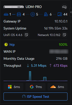

@even.de Was zeigt die Dream Machine dir für Laufzeiten auf Google, Microsoft und Cloudflare an?
6ms
