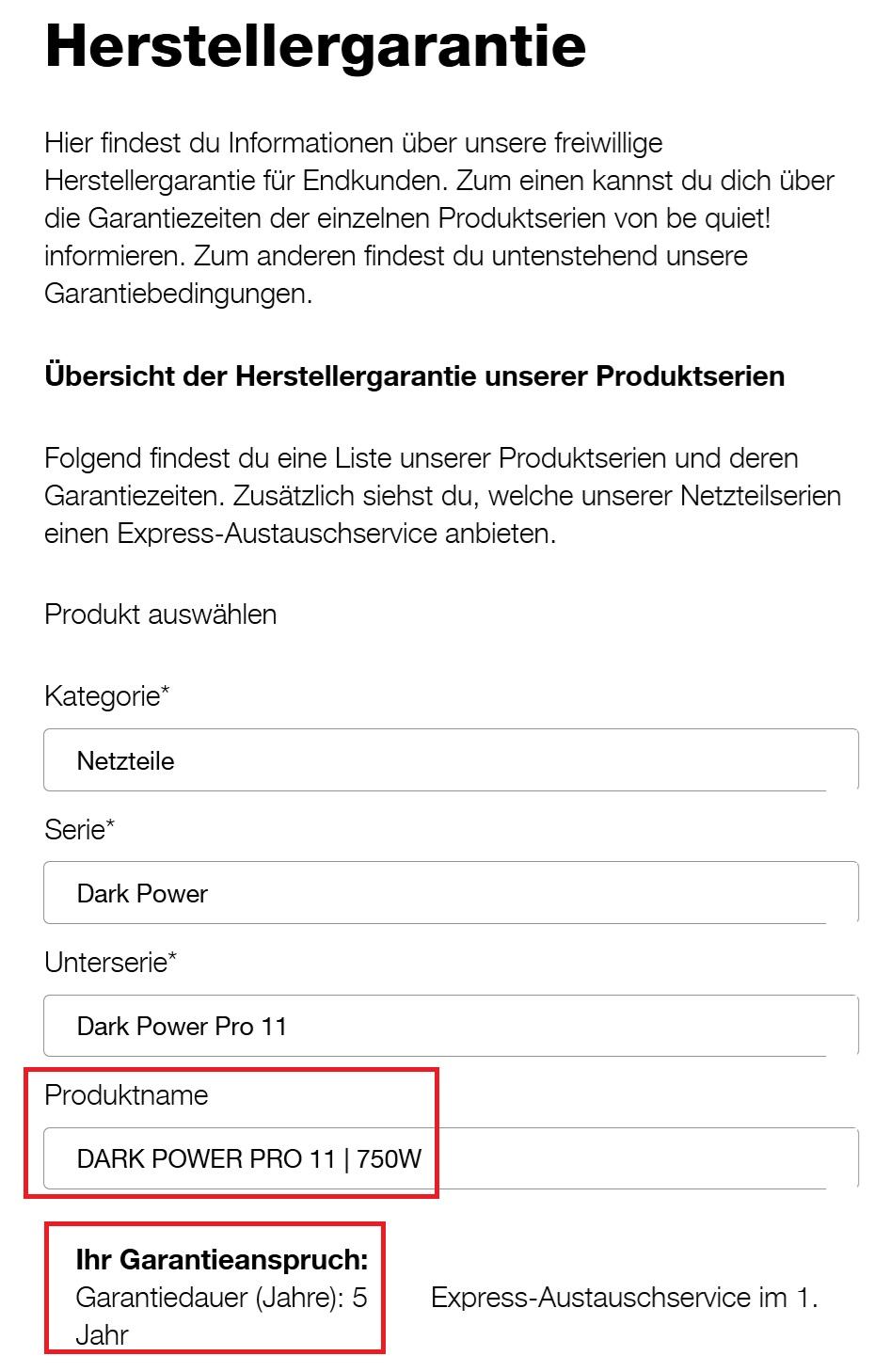

Du hast 5 Jahre Garantie auf das be quiet! Dark Power Pro 11 750 W Netzteil, falls das Netzteil defekt ist.
