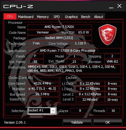

Den 5700X hat er doch, wenn man nach dem Screenshot geht 😉

Das Aufrüsten auf den 5950X wird bezüglich Gaming höchstens 5% mehr Leistung bringen und dass auch nur da, wo die CPU der limitierende Faktor ist. Der verbaute 5700X passt super zu der verbauten Nvidia 4070.

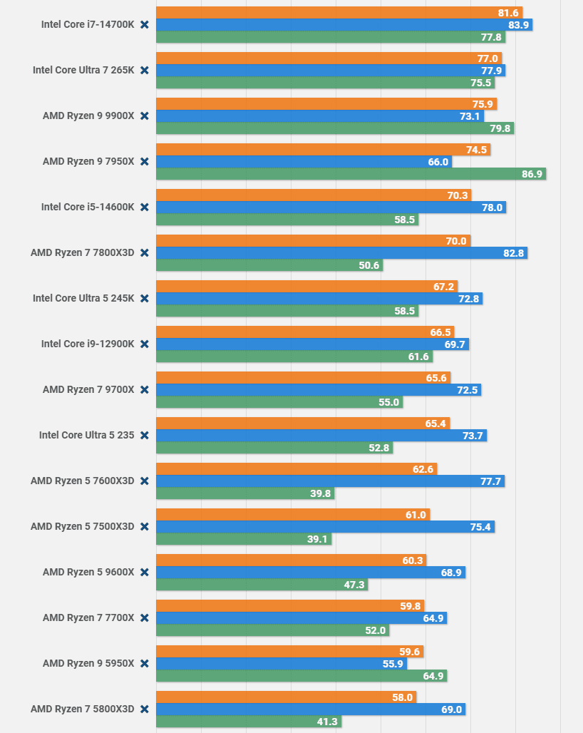

Der 14600k wäre schon ziemlich flott, allerdings muss man auch ein Abstriche mit dem DDR4 machen so das der Unterschied zum 5700X3D auch nicht mehr so riesig sein dürfte.
