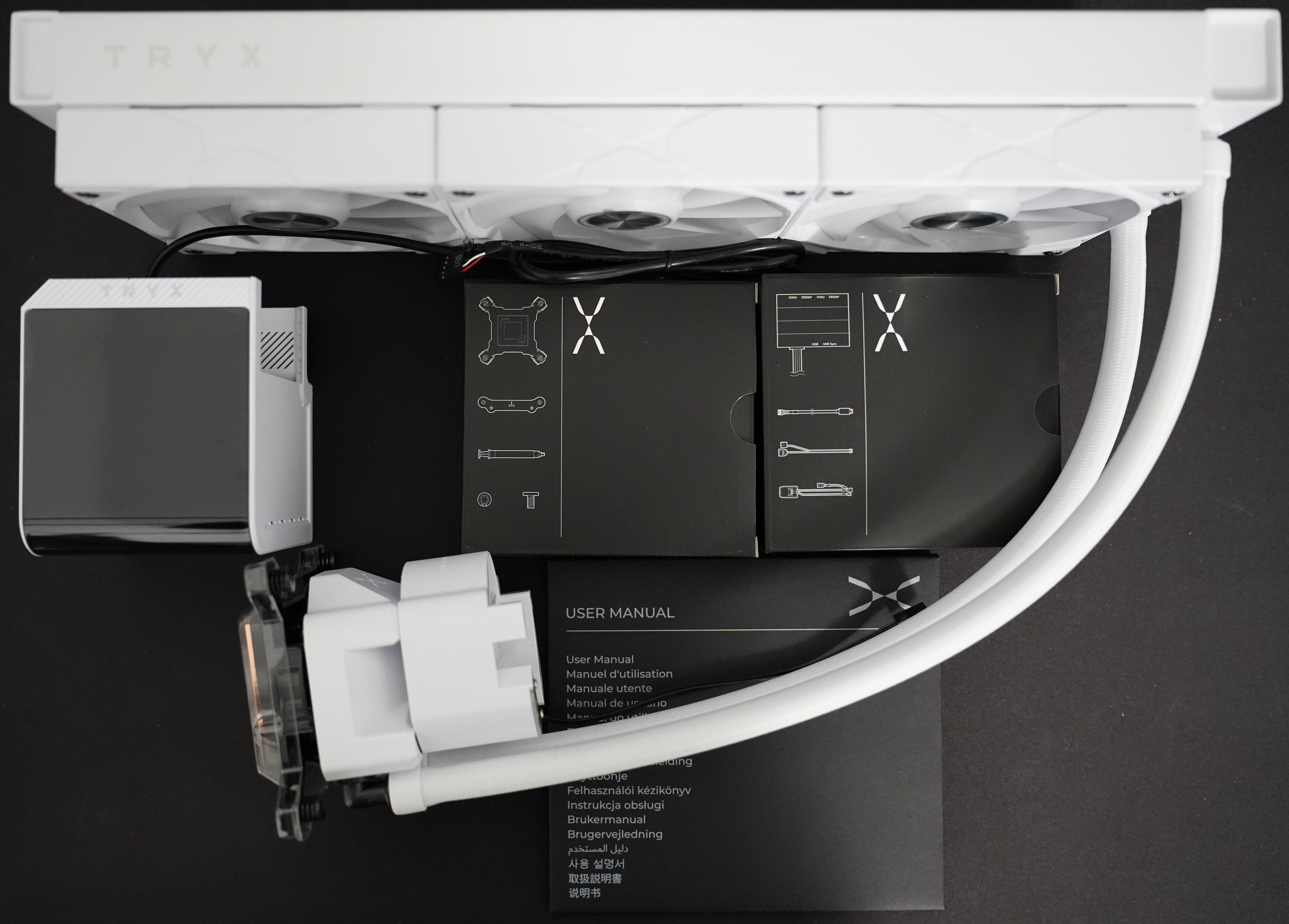

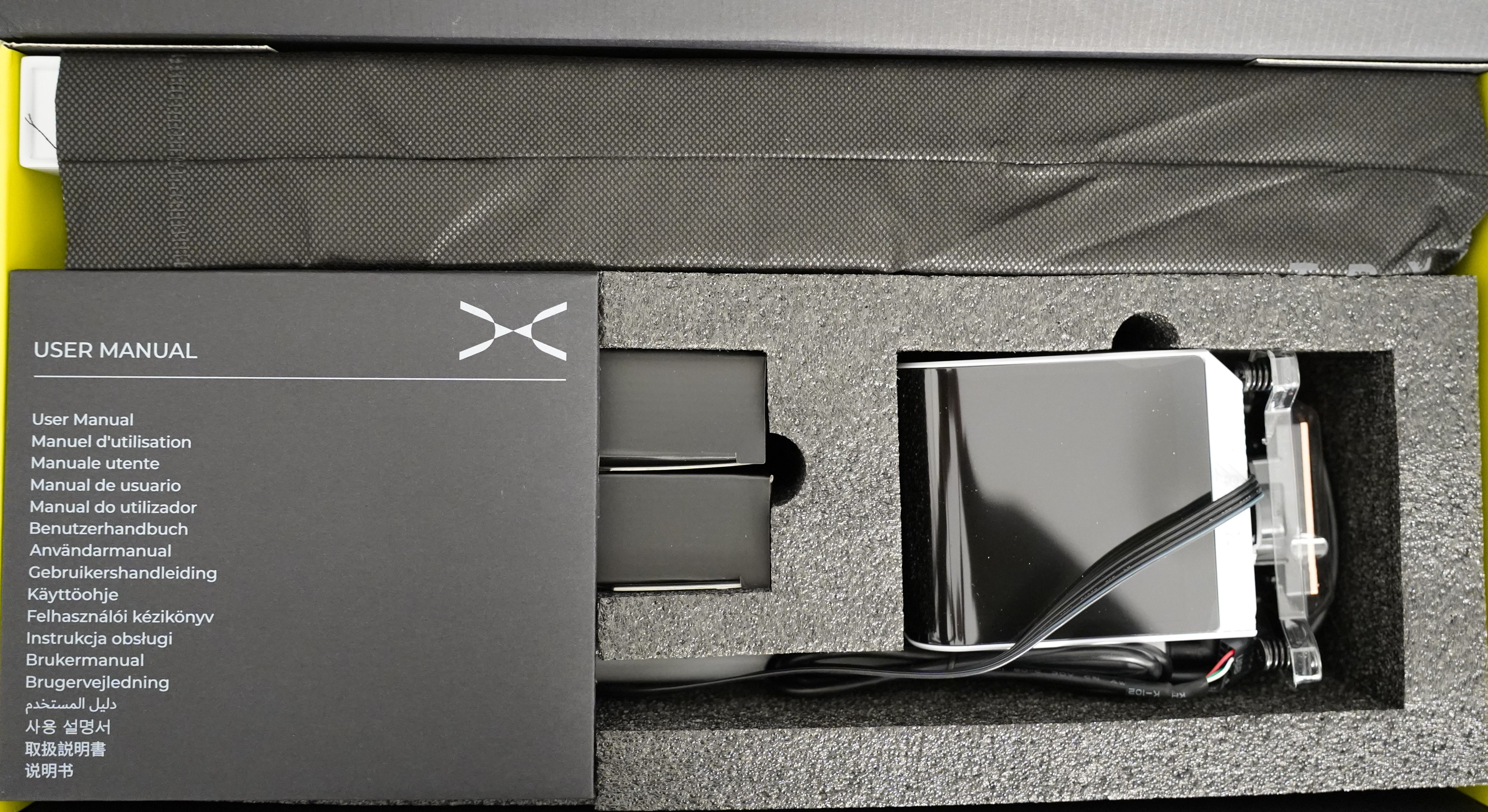

Die TRYX Panorama 360 ARGB ist unbeschadet angekommen. Der erste Eindruck war gut: Die Verpackung wirkte ordentlich, der Inhalt vollständig, und alles, was für Montage und Betrieb nötig ist, war enthalten. Auf den ersten Blick vermittelt das Produkt einen Premiumanspruch. Spoiler: bei der Montage, der Software und beim Pumpengeräusch vergeht dieser leider etwas.

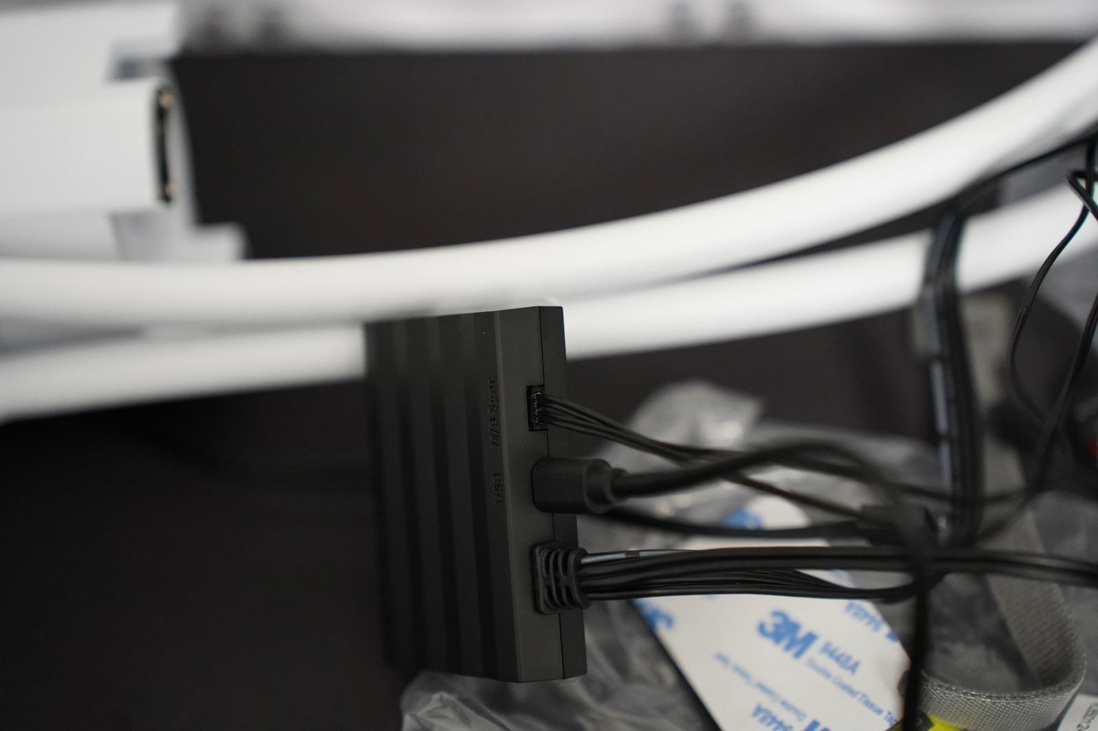

Einbau: unnötig fummelig auf AM5

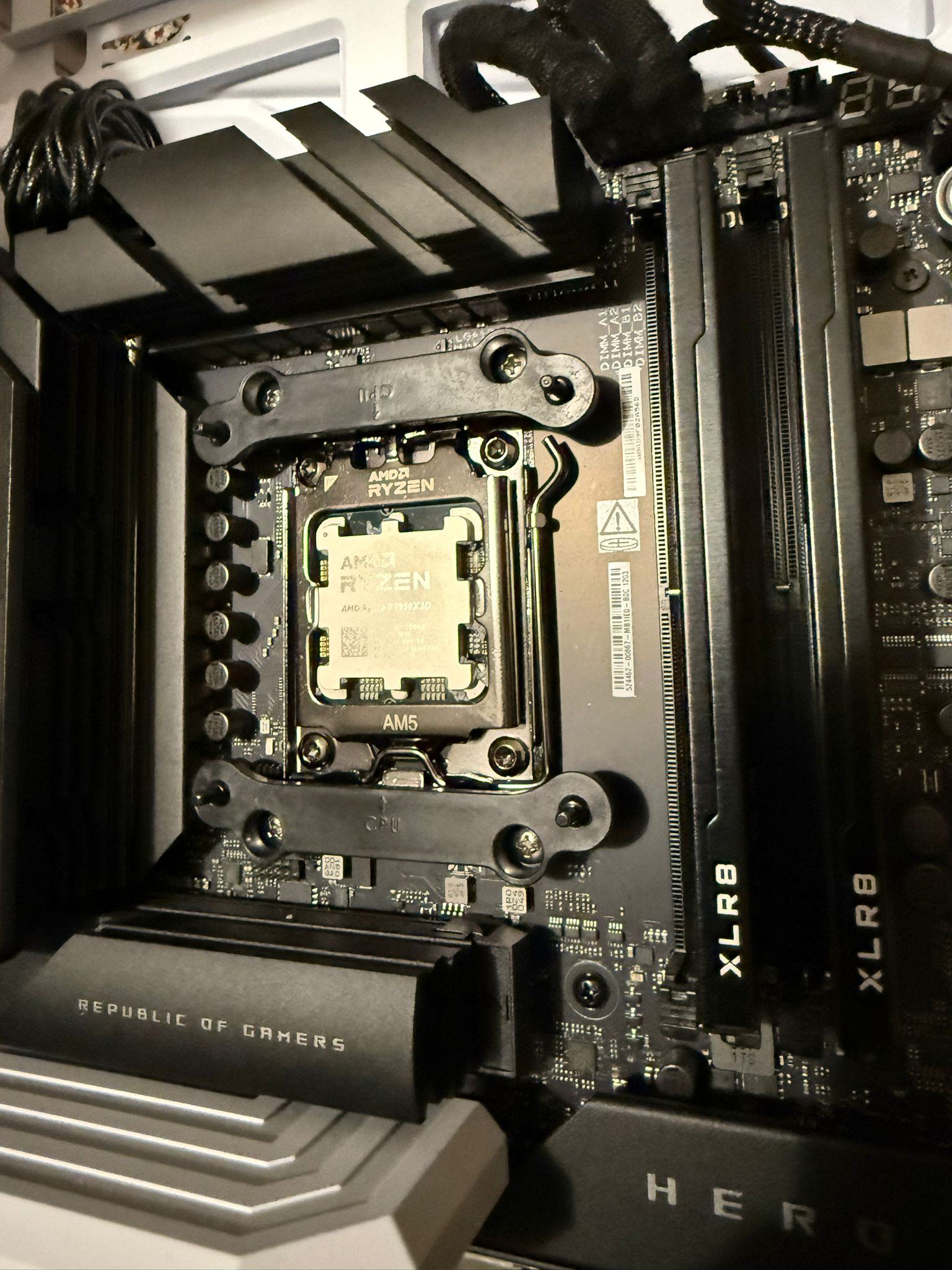

Der Einbau war deutlich umständlicher als er bei einem Produkt dieser Preisklasse sein sollte. Eine Offset-Montage nach unten ist auf AM5 nicht möglich. Die vorgesehenen Einstellungen an den Bügeln lassen das nicht zu. Ein seitliches Verschieben ist nur für Intel vorgesehen und hilft mir auf AM5 nicht weiter. Zusätzlich musste ich die vormontierten Schrauben erst so verschieben, dass sie sauber zum AM5-Sockel passen. Das ist nicht unlösbar, aber unnötig frickelig und fühlt sich nicht nach „Premiummontage“ an.
Ein wichtiger Punkt zur Montage: Der Radiator hat UNC-Gewinde (typischerweise 6-32 UNC). Das sollte man wissen, weil viele automatisch zu metrischen Schrauben greifen. Ich habe die UNC-Schrauben der be quiet! Light Loop verwendet, um Push/Pull realisieren zu können.

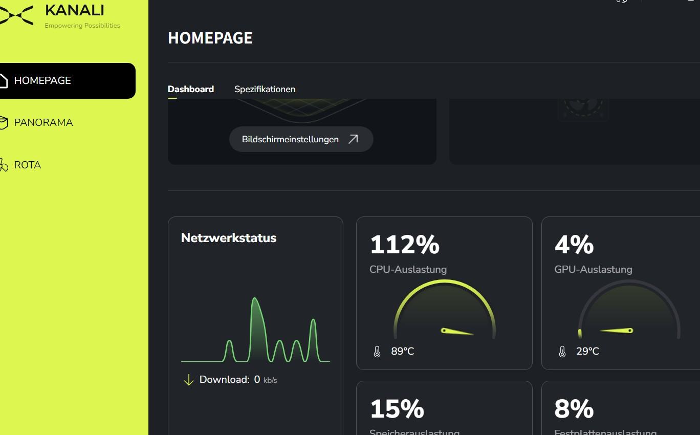

Firmware und Software (KANALI): unausgereift und unlogisch
Die Software ist für mich ein klarer Schwachpunkt.

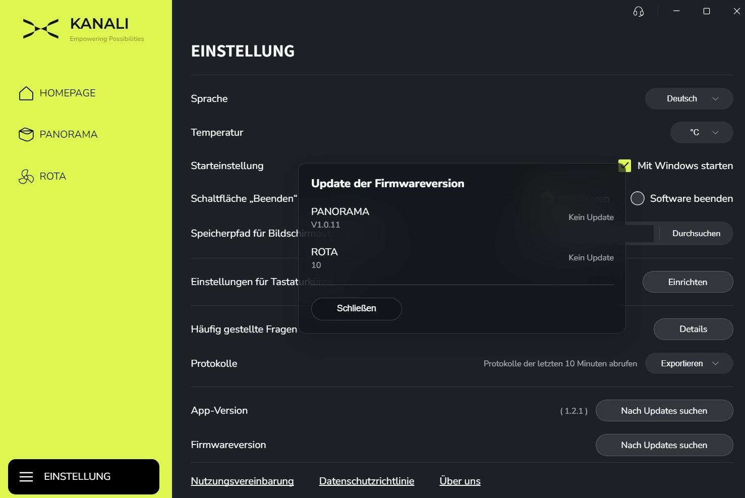

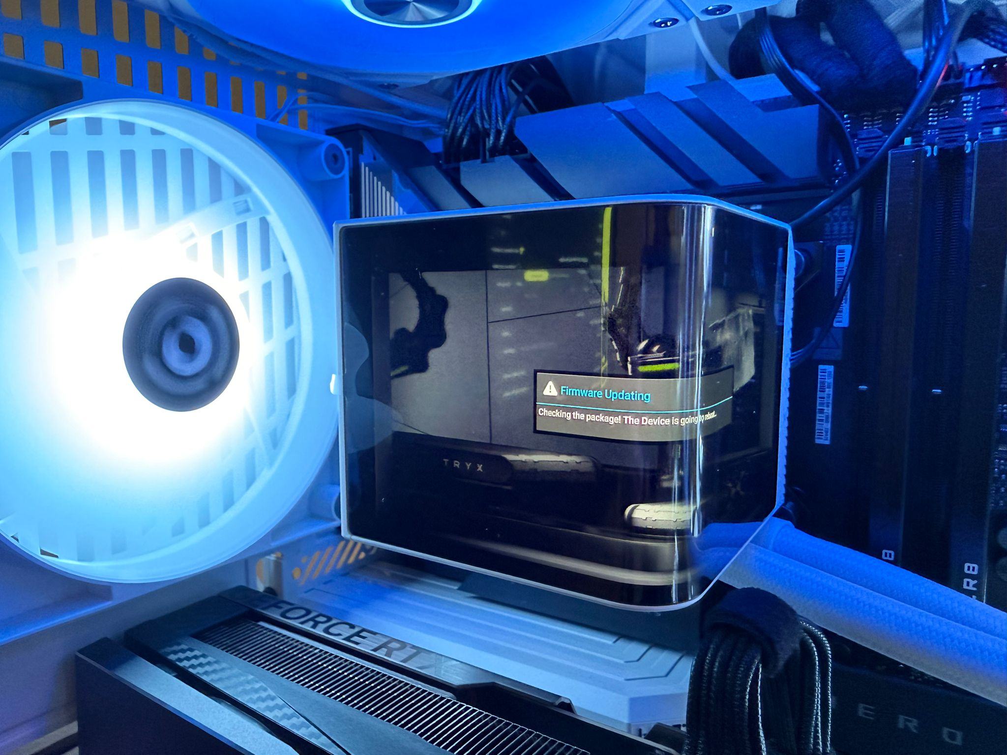

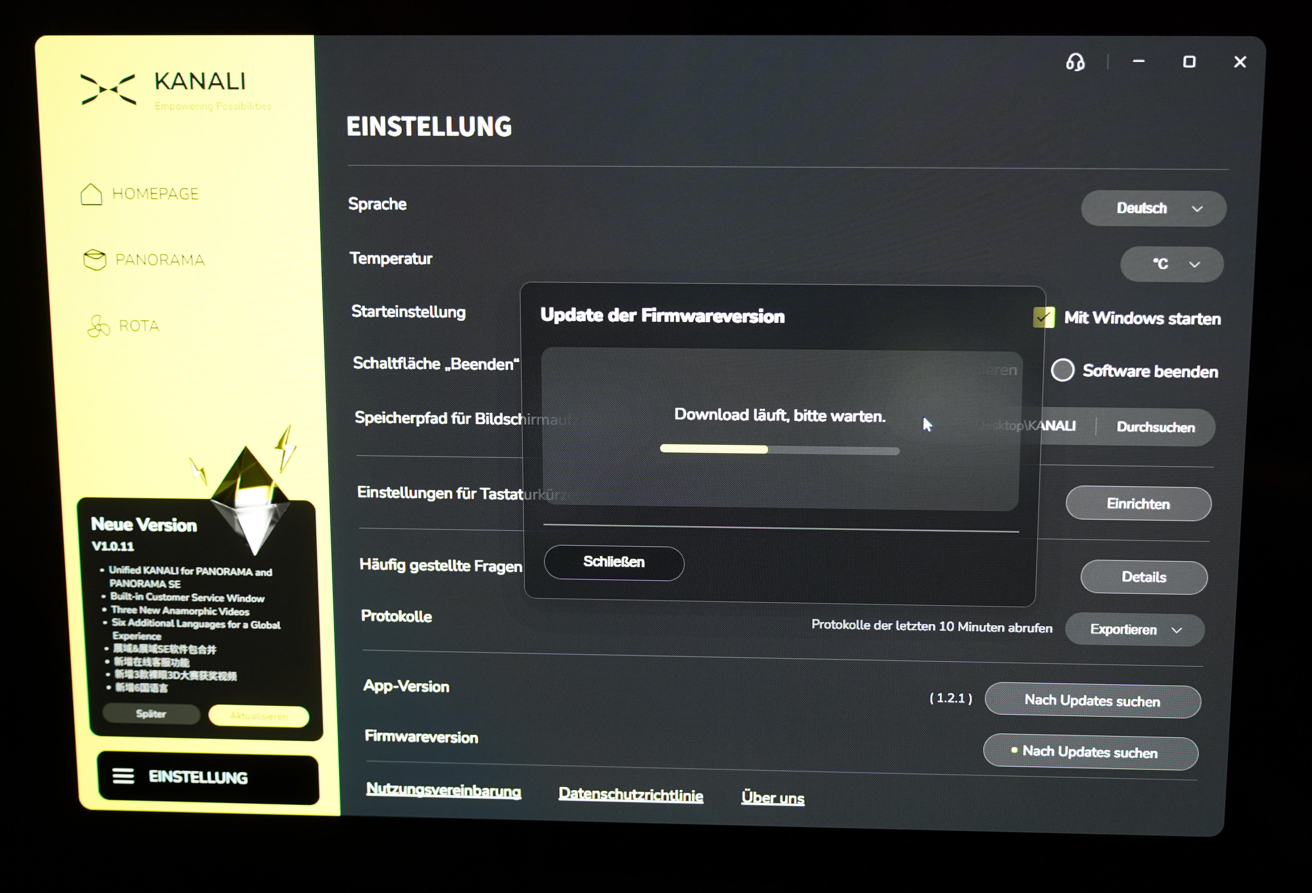

Firmware-Update
Direkt nach dem Start wurde mir ein Firmwareupdate angeboten, das sich zunächst nicht installieren ließ. Erst als ich das Update über die Einstellungen manuell angestoßen habe, hat es funktioniert. Das ist kein Drama, aber es ist genau die Art von Startproblem, die ich bei einem hochpreisigen Produkt nicht erwarte und nicht sehen möchte.

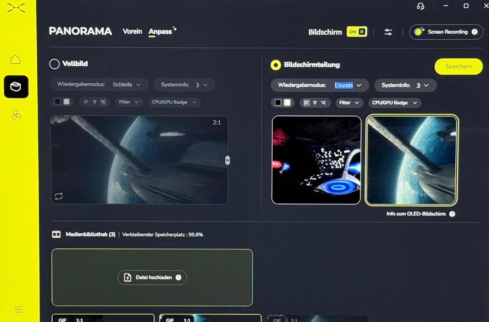

Struktur und Bedienlogik
Die Oberfläche der Software wirkt unlogisch aufgebaut. Ein Beispiel: Warum finde ich die Lüftersteuerung für den VRM-Lüfter ausgerechnet im Bereich der Bildschirmsteuerung? Man muss die Einstellungen für alle Lüfter in einem Bereich finden. Sonst ist das nicht intuitiv und kostet unnötig Zeit.
Zusätzlich stört mich, dass ich nur drei Dinge gleichzeitig auf dem Display platzieren kann, wenn es als ein großes eingestellt wird. Bei der Displaygröße wirkt diese Einschränkung künstlich und unnötig. Der Support konnte mir auch nicht sagen, ob in Zukunft mehr Optionen zur Verfügung gestellt werden. Auch eine Implementierung zum Übernehmen von Sensordaten z. B. aus HWInfo fehlt. Mit einer solchen Möglichkeit könnte man aus einer Flut an Daten auswählen. Ist es nicht das, was der 08/15 Enthusiast wirklich möchte? Viel hilft viel und haben ist besser als brauchen, sollte die Devise eines jeden Enthusiasten lauten.
Möchte man mehr als 3 items platzieren, muss man auf Bildschirmteilung umstellen. Außerdem kann man die Schrift leider nur in schwarz oder weiß darstellen lassen. Bei einem Oled Display wären Grautöne sinnvoll gewesen.

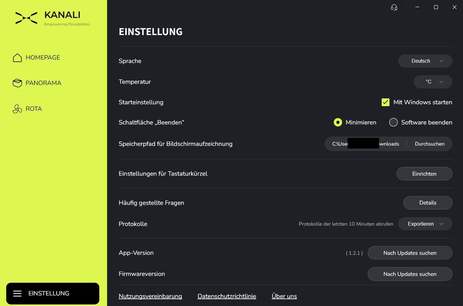

Autostart und Verhalten beim Systemstart
Ohne Anpassungen startet KANALI bei mir stets maximiert. Die Lösung ist nicht dokumentiert und wurde mir erst nach Kontakt mit dem Support klar:
Ich habe nun herausgefunden, dass dies an einer Verzögerung von einer Minute liegt, die Kanali in der Aufgabenplanung von Windows einbaut. Entfernt man diese, greift die Lüftersteuerung sofort. Auch dies ist an keiner Stelle dokumentiert.

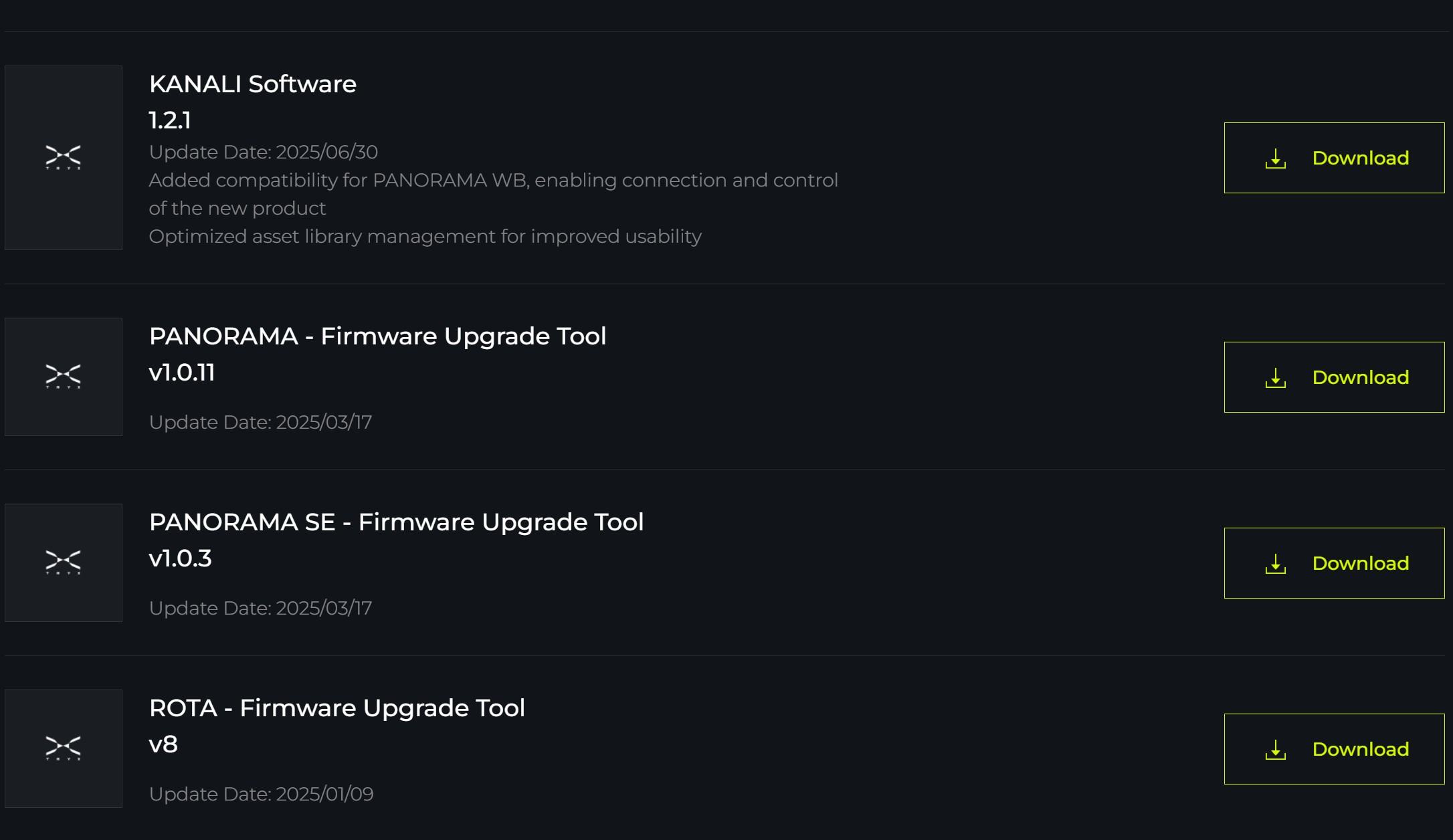

Edit: Updateversorgung ist bei Tryx eine Katastrophe. Kanali wurde im Juni 2025 das letzte Mal aktualisiert. Ein Update soll nun laut Support im April erscheinen (17.03.26). Immer noch kein Update (02.04.26).

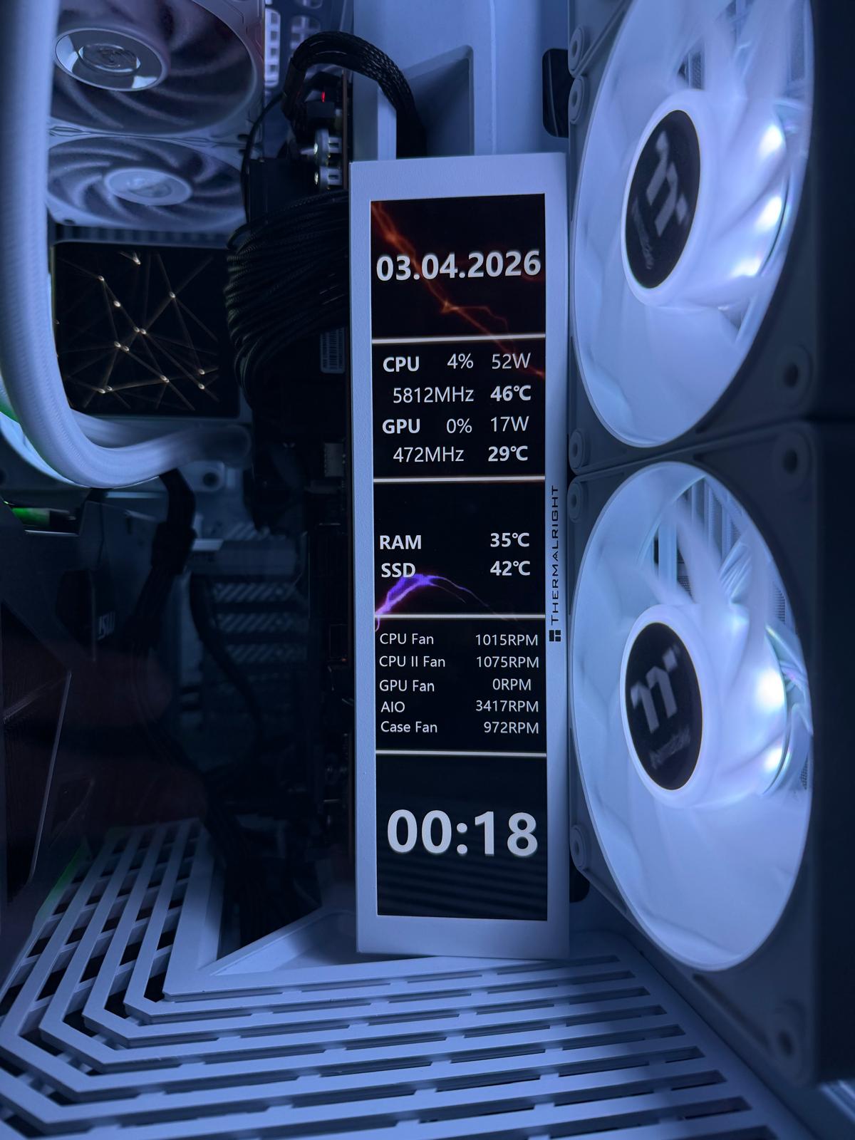

Edit: Auch wenn hier keiner mehr mitliest. Ich habe endlich ein Display gefunden, dass für mich funktioniert. Auch das Display von Lian Li hatte mir zu viele Probleme, so waren Templates fehlerhaft und man konnte diese nicht individualisieren. Ich habe mir nun ein Thermalright Trofeo Vision 9.16 zugelegt. Man kann hier jeden Sensor auslesen und das Display gestalten, wie man es gerne hätte. In dieser Form bieten es Kanali, L-Connect, Hyte Nexus, NZXT Cam nicht mal ansatzweise. Außerdem funktioniert es, wie es soll; startet ohne Verzögerung (Kanali) und es gibt kein Burn-in (IPS-Display). Schaut selbst:

Firmware-Update
- In KANALI muss Autostart aktiv sein und „minimiert starten“ ausgewählt werden.
- Gleichzeitig muss ich in den Windowseinstellungen den Autostart von KANALI deaktivieren, damit die Anwendung korrekt minimiert im Infobereich startet.

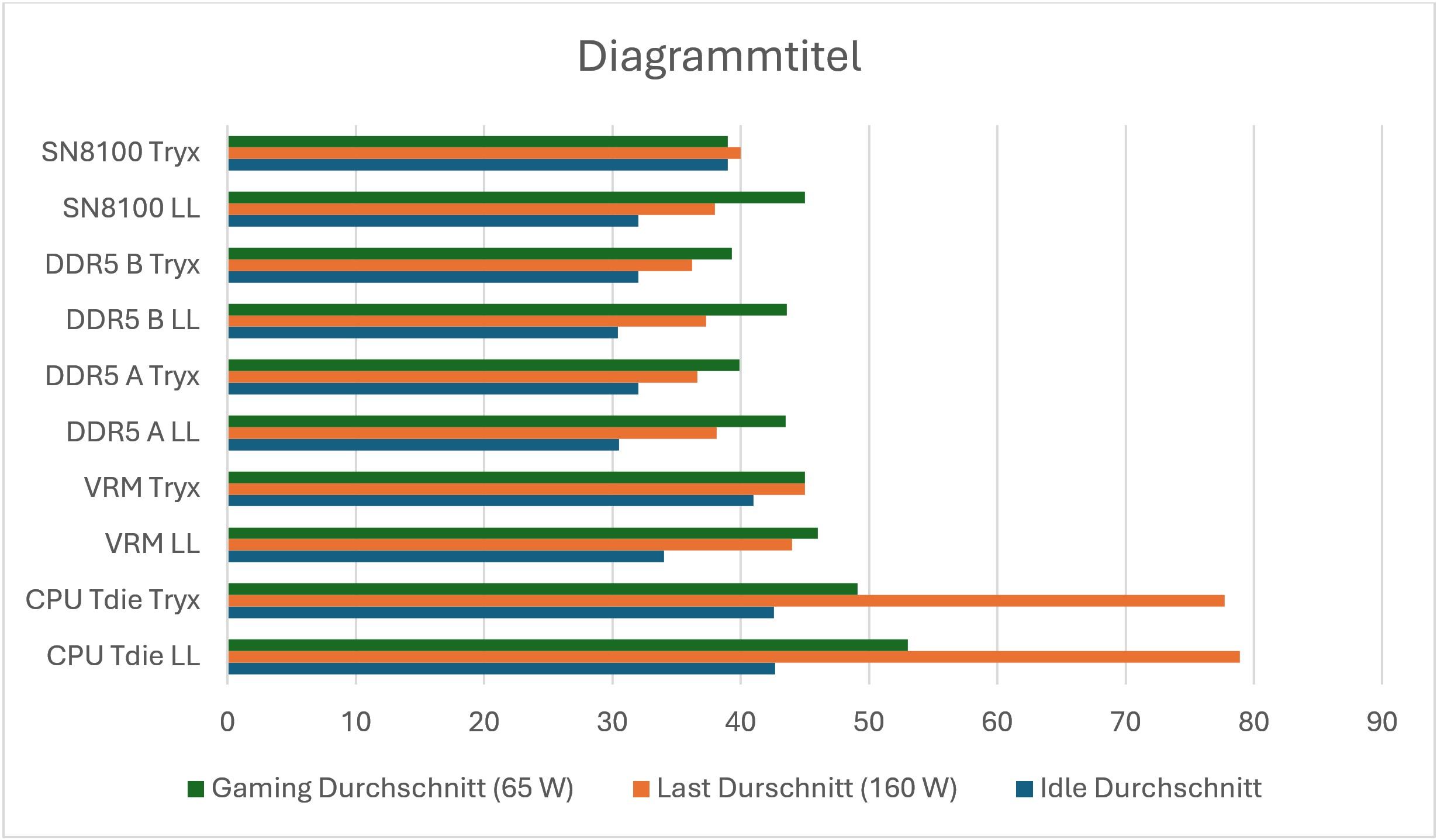

Temperaturwerte: Vergleich Light Loop vs. TRYX (meine Messungen)
be quiet! Light Loop (Push/Pull)
- Pumpe 2850 rpm, 36 dB (gemessen mit dB & Frequency pro iOS), Offset
| Raum ~19°C | Idle Ø | Last Ø (160 W) | Gaming Ø (65 W) |
| CPU Tdie | 42,7 | 78,9 | 53,0 |
| VRM | 34,0 | 44,0 | 46,0 |
| DDR5 A | 30,5 | 38,1 | 43,5 |
| DDR5 B | 30,4 | 37,3 | 43,6 |
| SN8100 | 32,0 | 38,0 | 45,0 |
- Pumpe 1440 rpm, VRM-Lüfter 2200 rpm, 38 dB (gemessen mit dB & Frequency pro iOS), kein Offset möglich
- Hinweis: Pumpe bei 3400 rpm = 46 dB (zu laut)
| CPU Tdie | 42,6 | 77,7 | 49,1 |
| VRM | 41,0 | 45,0 | 45,0 |
| DDR5 A | 32,0 | 36,6 | 39,9 |
| DDR5 B | 32,0 | 36,2 | 39,3 |
| SN8100 | 39,0 | 40,0 | 39,0 |
Differenzen (TRYX minus Light Loop, °C)
Negative Werte = TRYX kühler, positive Werte = TRYX wärmer.
| Sensor | Idle | Last (160 W) | Gaming (65 W) |
| CPU Tdie | -0,1 | -1,2 | -3,9 |
| VRM | +7,0 | +1,0 | -1,0 |
| DDR5 A | +1,5 | -1,5 | -3,6 |
| DDR5 B | +1,6 | -1,1 | -4,3 |
| SN8100 | +7,0 | +2,0 | -6,0 |
Einordnung der Ergebnisse
Bei der CPU ist die TRYX unter Last leicht besser und im Gaming sogar deutlich besser. Gleichzeitig fallen aber die VRM-Idle-Werte deutlich schlechter aus, und bei SSD/RAM ist das Bild nicht konsistent: Teilweise ist die TRYX besser, teilweise schlechter. Rein thermisch ist die TRYX also keineswegs schwach. Kühlen kann sie. Ich werde nur aus den Werten in Bezug auf VRM nicht schlau. Ich kann aber behaupten, dass die Kühlung meines Systems sich mit der Tryx Panorama nicht verschlechtert hat.
