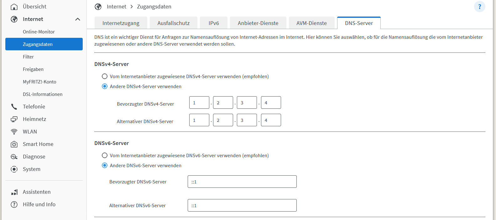

Das ist nicht optimal, da sollte die LAN-IP der Fritzbox stehen. Stattdessen trägst Du die IP-Adresse hier ein.

Habs mal versucht, aber weiterhin wird nichts relevantes geblockt. Muss ich auch den nen IPv6 vergeben? Den wüsste ich nämlich nicht. Bin wohl etwas zu grün hinter den Ohren um dass hier alles durchblicken.

Ich hatte ja was auf dem Bild dort eingetragen. Ich gehe zumindest davon aus, dass das reicht, insbesondere, wenn die DNS-Auflösung an sich noch funktioniert.

Ihr seid die Besten! Ich glaub, jetzt hab ichs. Testweise Transfermarkt.de wurde geblockt, wenn ich die Domain einzeln blocke. Ich musste die IP wirklich sowohl in lokale DNS als auch bevorzugte DNS als auch v6 "blank" lassen. Und jetzt greift Pi-Hole voll durch! :) Liste habe ich recht lang von RPiList genommen.

Das ist jetzt aber doppelt gemoppelt mit potentiellem DNSv6-Leak und nicht meine Empfehlung. Ich würde die erweiterten Netzwerkeinstellungen zurücksetzen, es reicht vollkommen aus, das über "DNS-Server" (im zweiten Bild) zu machen.

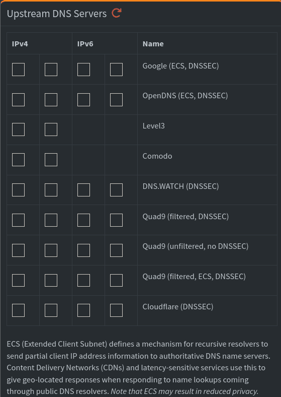

Pi-Hole darf aber nicht sich selbst oder die Fritzbox als Upstream-DNS nutzen. Ich hab mal dieses Bild aus der kuketz-Anleitung genommen und würde dir hier empfehlen, z.B. Quad9 zu aktivieren.
Das ist jetzt aber doppelt gemoppelt und nicht meine Empfehlung. Ich würde die erweiterten Netzwerkeinstellungen zurücksetzen, es reicht vollkommen aus, das über "DNS-Server" (im zweiten Bild) zu machen.
Nicht wirklich doppelt gemoppelt. Die FritzBox selber macht auch DNS-Aufrufe und geht jetzt halt auch über das Pi-Hole. Ich habe das auch so eingestellt. Die FritzBox hat noch nie eine blockierte Seite aufgerufen, aber tortzdem.
Weiterer Punkt, falls er VPN (Wireguard z. B.) nutzt, gehen die DNS-Aufrufe auch über die IP aus dem ersten Bild. Wenn er dass tatsächlich nutzt unterwegs, ist sein mobiles Surfen auch mit Pi-Hole "geschützt".
Ich sehe das z. B. wenn ich den ganzen Tag unterwegs war und VPN an war. Im Pi-Hole sind die DNS-Aufrufe nicht bei meinem Gerät aufgelistet sondern bei der FritBox selber.
Hab das mal so eingestellt, bekomme dann aber im PiHole folgende Fehler:
Muss natürlich auch was aktivieren. Habs jetzt so:
Du brauchst schon einen Upstream-Server (Google oder was auch immer). Es darf nur nicht die FritzBox selbst sein. Zumindest mit der Konfiguration, wie du sie jetzt hast.
Da hatte ich als Standard Google drin. Also das schien zu laufen.
