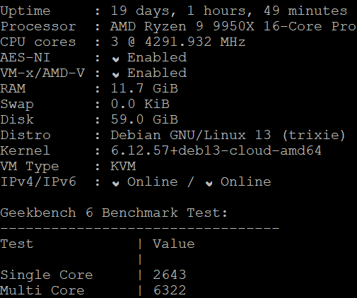

Ich hatte sonst auch mal einen deutlich leistungsfähigeren Server mit 6 Kernen eines Ryzen 9900x und 24GB Ram bei Famesystems gemietet - auch dort war eig immer die volle Leistung (abzüglich ein paar Prozent aufgrund von Virtualisierung) verfügbar und damit liefen auch sonst sehr "schwierige" Spiele (vor allem modded DayZ) sehr gut. Das Paket was ich gemietet hatte liegt mittlerweile leider bei 26€ aber auch dann ist das mMn ein guter Deal wenn man die Leistung tatsächlich braucht (grad angesichts dessen dass die Preise für die entsprechende Hardware recht hoch sind).
