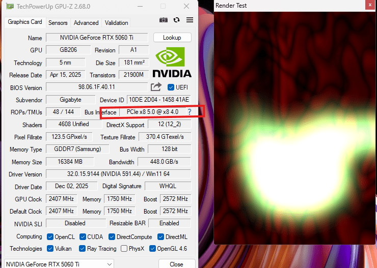

Ich habe hier die konfig:
Gigabyte B760M-DS3H DDR Bios F22 (Aktuell) das mit PCIe 5.0 laufen soll. (CPU 14600K)
Die RTX 5060Ti16 soll auch PCIe 5.0 können.
aber GPUz sagt max PCIe 4.0 x8? (x8 ist mir klar, aber warum kein PCIe5?)
Muss man wahrscheinlich im Bios unter pcie Konfiguration auf Auto oder gen5 unstellen ....
Unter Last oder im Idle?
Lass mal Für Mark oder sowas laufen und Check dann GPU-Z.
Sollte es wieder auf PCIe 4.0 laufen prüfe im BIOS die Einstellungen.

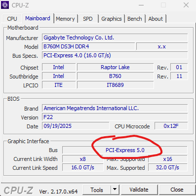

Liegt einfach daran, dass das Board nur PCI E 4.0 hat ?
Geizhals sagt 4.0 16x
Könnte echt auch so ein Radi Troll Post sein. Gibt 6 Varianten von dem Board unter anderem auch mit PCI E 5 und DDR 5.

Bios F22 dann müsste es dieses Board sein
das "Bios 22" wird öfter verwendet.................. das richtige Modell und die passende Revision ist notwendig

Wenn das GPU-Z Fenster den Focus hat geht er bei mir runter bis auf 1.1 auch wenn der Render Test läuft, wird wohl sone Energiespar Geschichte sein.
Im Geräte Manager bei den Eigenschaften der Grafikkarte unter Details PCI: maximale Übertragungsrate steht eine 5 also wirds auch mit 5.0 laufen.
