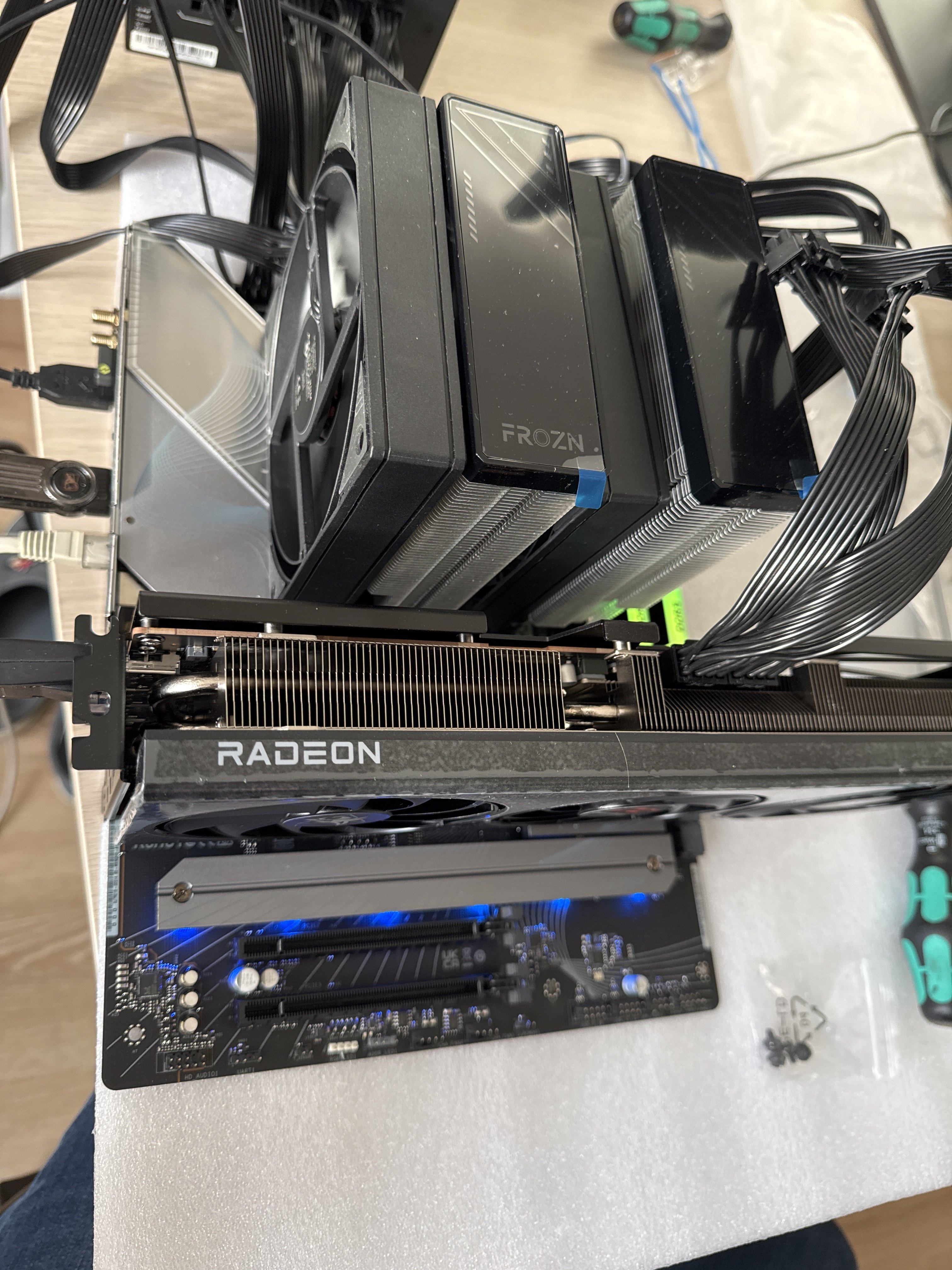

Du meinst nach hinten so, dass er (nur) dafür da ist die Luft wegzusaugen?! Angepustet wird ja von dem Lüfter an der Front des Gehäuses.
So wie auf dem Foto?
Der linke Lüfter bläst jetzt vom Kühler weg. Was tut der in der Kühlermitte? Es müssen beide in die gleiche Richtung arbeiten sonst wird das Nix.
Der pustet in die gliche Richtung wie der linke. Also nach hinten raus…
Wird gleich dann auch noch alles schön und richtig ins Case gepackt und zusammengesteckt.
Wollte gerade nur nochmal testen, dass die Ersatzteile auch sauber funktionieren.
Tun sie! Damit sind beide Sets jetzt voll funktionstüchtig! 👍🏻
Wenn du an der Gehäusefront ausblasen willst ist das wohl die falsche Richtung?
Oder hab ich das falsch verstanden.
Genau da bin ich mir nicht sicher. Ich hätte den Luftstrom ja tendenziell nach hinten geleitet… vorne raus ist doch doch nicht so clever, wenn der PC mit der Rückseite näher an der Wand steht und vorne an der Front auch das Staubsieb ist?!
Daher die Frage ob es so dennoch auch geht? Also dass der äußere Lüfter den Luftstrom am CPU Kühler eher durch mit ansaugt (links platziert) statt reinpustet (rechts platziert).
Es würde sogar mit einem Lüfter gehen, also worüber reden wir noch? gg :-)
