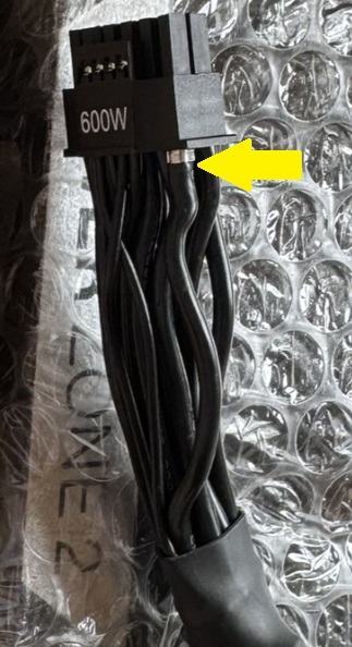

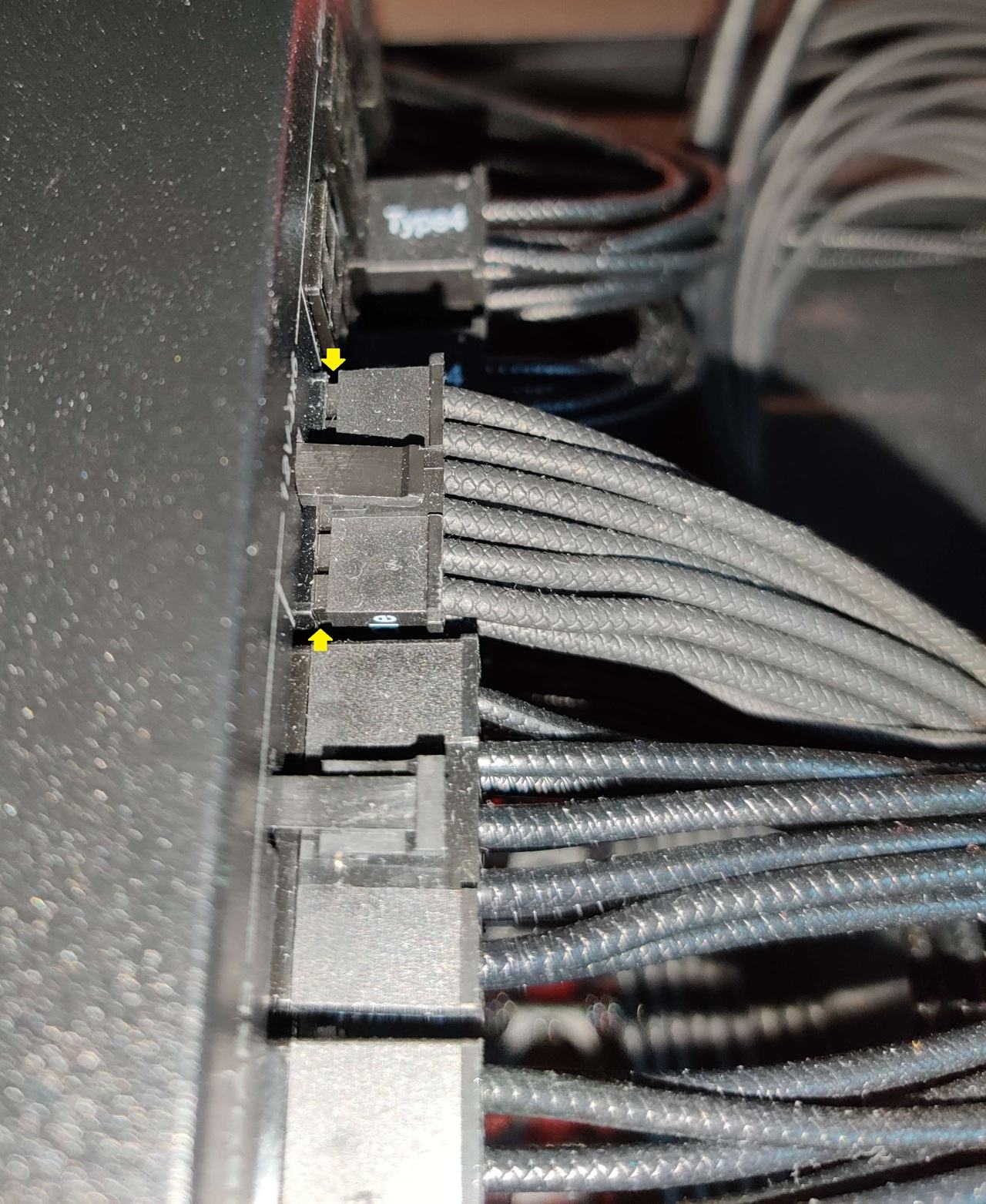

Wenn die M.2 Slots verschwinden, kann das auch ein Problem mit der Stromversorgung sein.

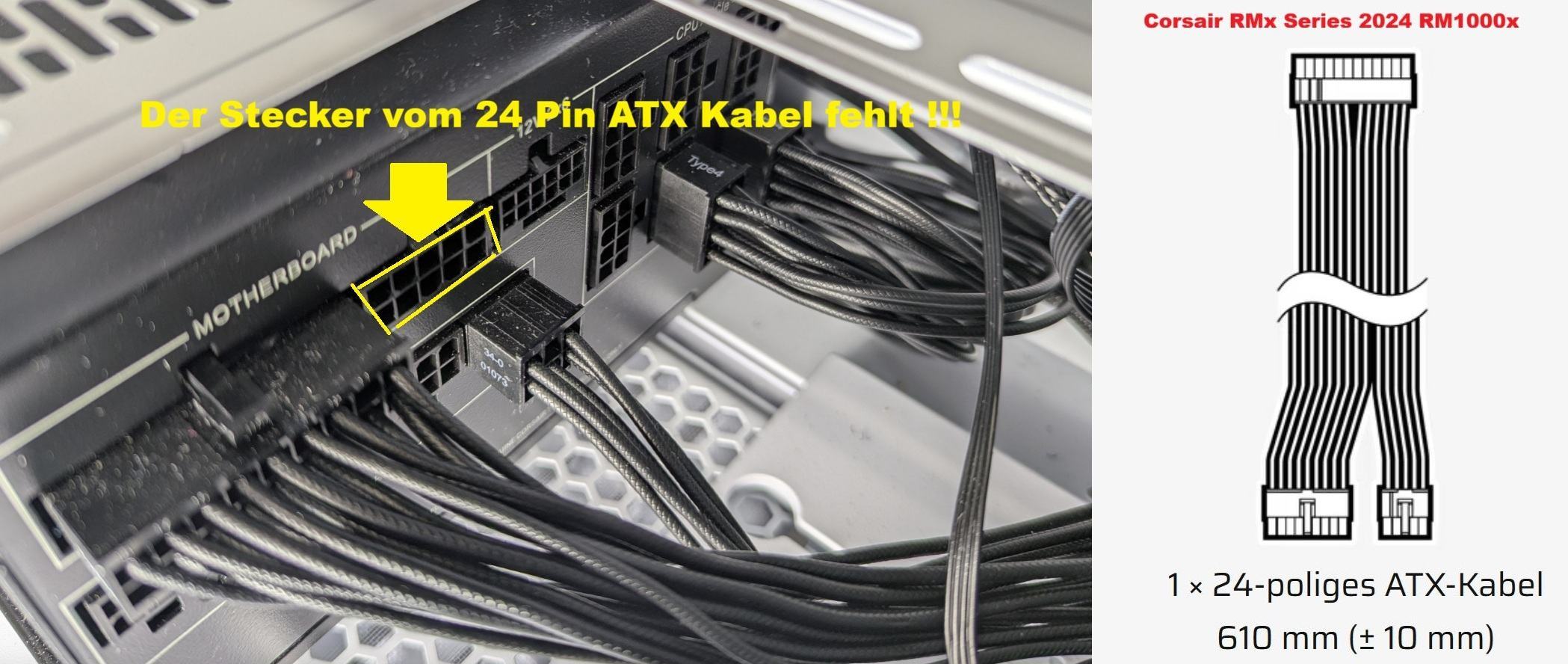

Meistens ist das 24 Pin ATX Kabel der Verursacher, entweder wird ein Mod Kabel zum Aufstecken auf die Original Netzteil Kabel verwendet, oder die Stecker (am Netzteil und Mainboard) sind nicht vollständig eingesteckt, manchmal hat sich auch ein Kabel aus einem Stecker gelöst.
Oder der zusätzliche Stecker (8 oder 10 Pin) am 24 Pin ATX Kabel wurde nicht eingesteckt, so wie unten auf den Bildern sollte das bei dir nicht aussehen.
Anhang anzeigen 1159960Anhang anzeigen 1159961Anhang anzeigen 1159962
Der zusätzliche Stecker war tatsächlich nicht richtig drin aber das hat leider auch nichts gebracht.

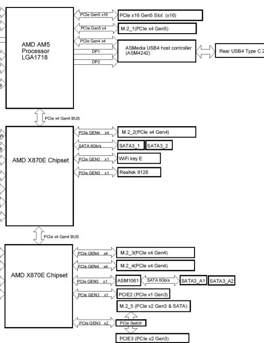

Also der erste M2 2.1 Slot wird vom Prozessor betrieben so wie der erste PCI-E Slot der Grafikkarte. Die restlichen M2 Slots vom Mainboard Chip. Du könntest probieren, die PCI-E Geschwindigkeit von Auto auf Gen 4 manuell zu stellen. Eine Soundkarte oder Capture Karte ist nicht in einem PCIE Slot verbaut oder ? Testweise könntest du die Grafikkarte in den unteren Slot umbauen damit hast du nur eine PCi-E Geschwindigkeit von 3.0 und schauen ob die Festplatten dadurch erkannt werden. Zusätzlich schau ob CSM ausgeschaltet ist
edit:
Vielleicht hilft es die zwei anderen Festplatten in den Slot 2.3 und 2.4 zu stecken und den Slot 2.2 freizulassen was du vermutlich laut Beschreibung schon probiert hast ?

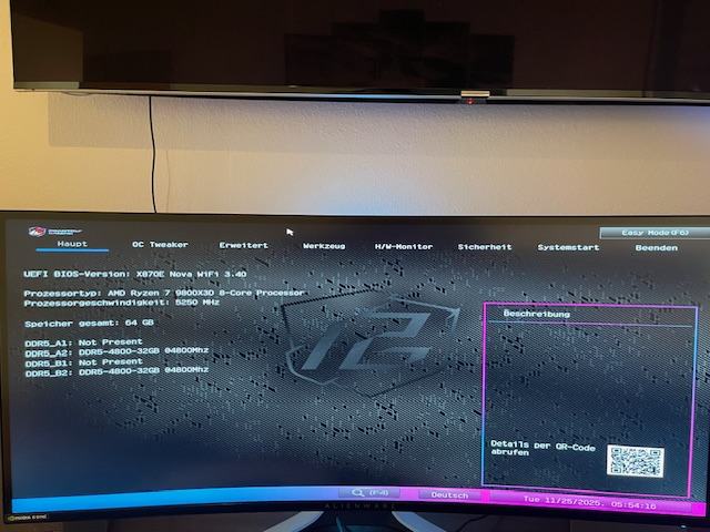

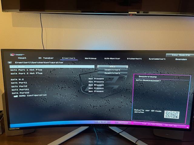

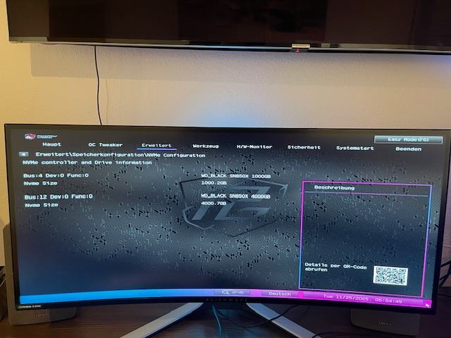

Auch im Bios ist nur meine Windows NVME und die zweite sichtbar. So sieht das im Bios bei mir aus:
Das mit Windows wäre auch noch eine Möglichkeit. Kann ich aber erst testen wenn der Adapter für die NVME da ist. Dann werde ich die dritte mal versuchen zu öffnen.

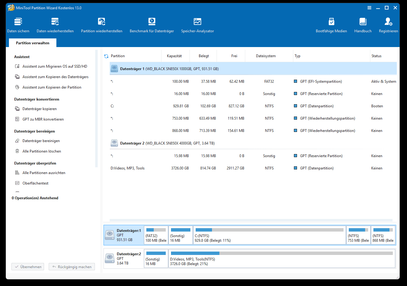

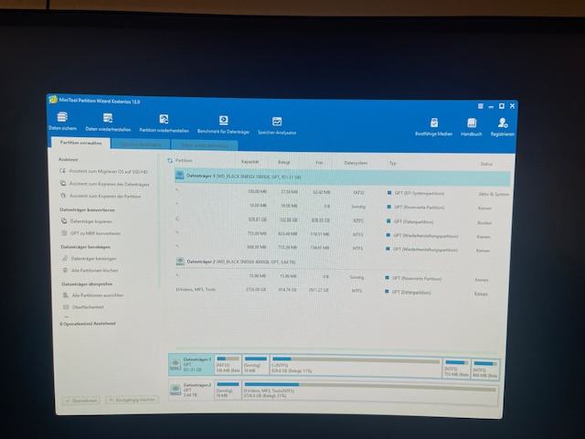

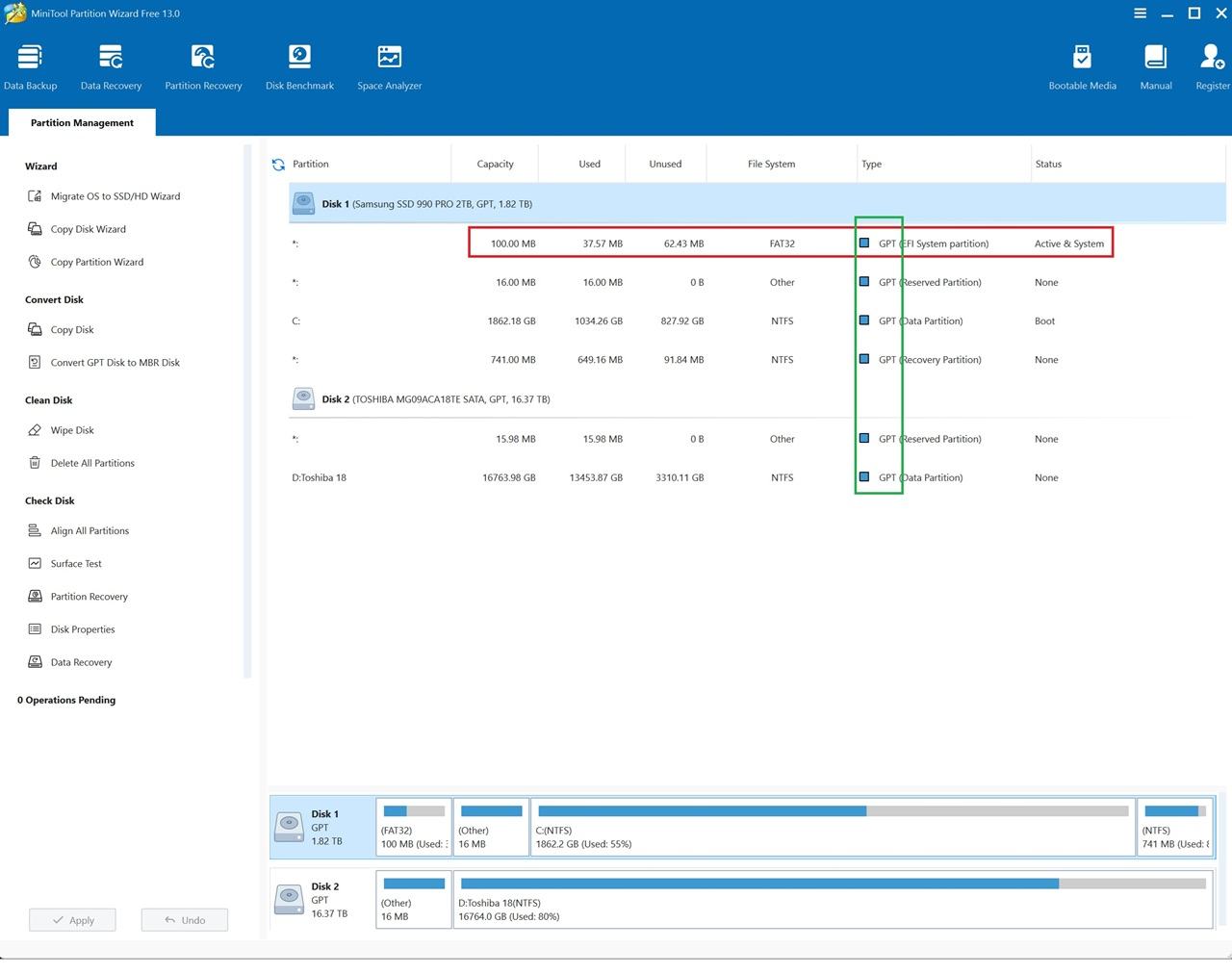

Schau dir die NVMe Datenträger mit MiniTool Partition Wizard Free 13 an, hier hast du einen besseren Überblick als z.B. in der Windows Datenträgerverwaltung, wenn auf mehreren Laufwerken eine 100 MB EFI Boot-Partition bzw. Systempartition vorhanden ist, ist das ein Problem. Die EFI Systempartition sollte nur auf dem Windows Laufwerk vorhanden sein, der Partitionsstil sollte auf allen Laufwerken GPT sein.
Ich habe das Tool installiert, auch hier dasselbe Bild. Die dritte Platte ist auch hier unsichtbar. Meine letzte Hoffnung liegt auf dem Adapter um die Platte öffnen zu können und zu sehen ob da irgendwas schiefgelaufen ist bei der Windowsinstallation. Deine Vermutung macht auch Sinn, da ich an Tag 2 des Zusammenbaus Windows neu aufgesetzt hatte. Vorher waren alle 3 Platten sichtbar. Gibt es dafür sonst noch einen alternativen Lösungsweg? Hatte das schonmal wer?

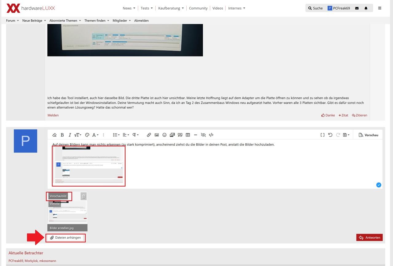

Auf deinen Bildern kann man nichts erkennen (zu stark komprimiert), anscheinend ziehst du die Bilder in deinen Post, anstatt die Bilder hochzuladen.
Edit:
Anscheinend machst du Bilder mit der Kamera, Screenshots machst du mit der Taste STRG+ DRUCKEN, mit STRG + V kannst du den Screenshot in Microsoft Paint einfügen, bearbeiten und als .jpg Datei speichern. Das Bild dann hier im Forum hochladen (unten links in deinem Post Datei anhängen). Man kann auch das Snipping Tool in Windows verwenden, für mich ist das aber zu stark eingeschränkt, im Vergleich zu Paint.
Im ASRock Mainboard BIOS kann man Screenshots mit der Taste F12 machen, und auf einem USB-Stick mit FAT32 Format ablegen.

Da habe ich keine Erfahrung mit, ein gut sichtbares Bild vom dritten Laufwerk (in MiniTool Partition Wizard Free 13) sollte das Problem sichtbar machen.
Ist es so besser? Wie man hier sieht ist die dritte noch immer nicht sichtbar. Das seltsame ist auch wenn ich die dritte ausbaue das dann auch die zweite nicht mehr sichtbar ist.

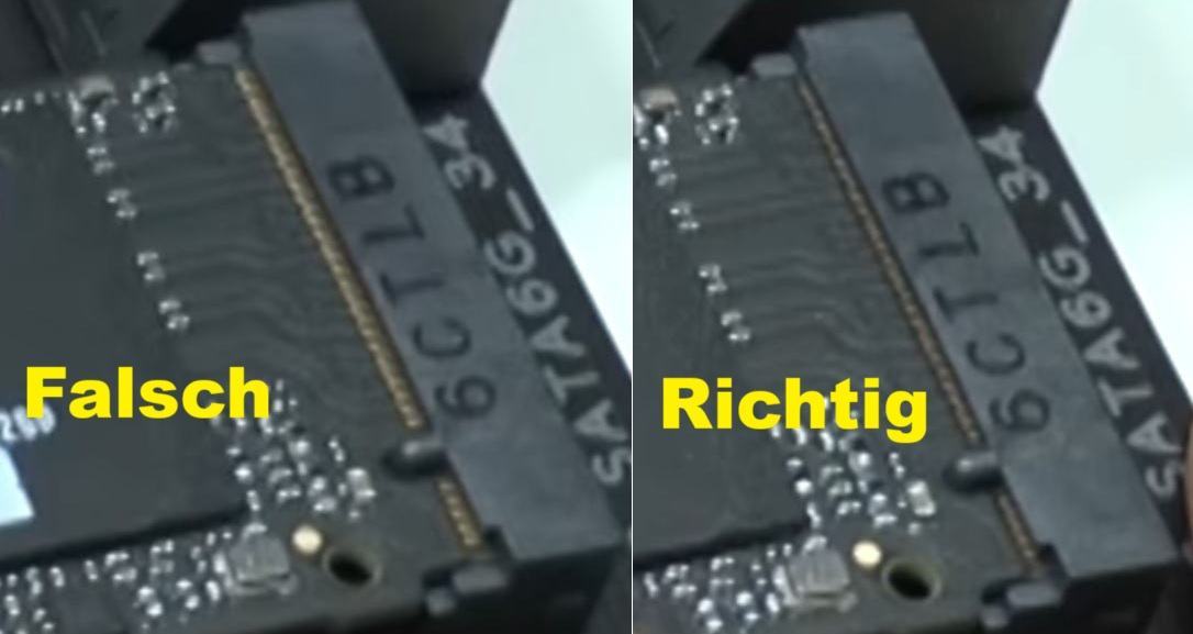

Hast du mal geprüft, ob die beiden NVMe bis zum Anschlag im M.2 Slot stecken?
Die Kontakte zwischen NVMe und M.2 Slot dürfen kaum noch zu sehen sein, so wie auf dem Bild unten zu sehen, linke Seite falsch, rechte Seite richtig.
Oder die NVMe Kontakte wurden mit den Fingern angefasst.
Ja, ich habe sie mittlerweile unzählige Male ein- und ausgesteckt, an andere Slots eingesteckt usw… und die Kontakte natürlich nicht angefasst. Ich bin jetzt so weit das ich schon eine Rückabwicklung des Boards angefragt habe. Dann hole ich mir ein anderes in der Hoffnung das dann wieder alles läuft.

... wo 3 NVME draufpassen möglichst ohne Lanesharing.
Die MSI 850 und 870 Mainboards haben auf jeden Fall Probleme mit Lane-Sharing seit den ersten Bios Versionen, das Problem wurde durch Bios Updates zwar teilweise gefixt, hat aber nicht bei allen Mainboard Besitzern funktioniert, die Laufwerke verschwinden einfach.
Die ASRock 850 und 870 Mainboards haben die beste Lane Aufteilung.

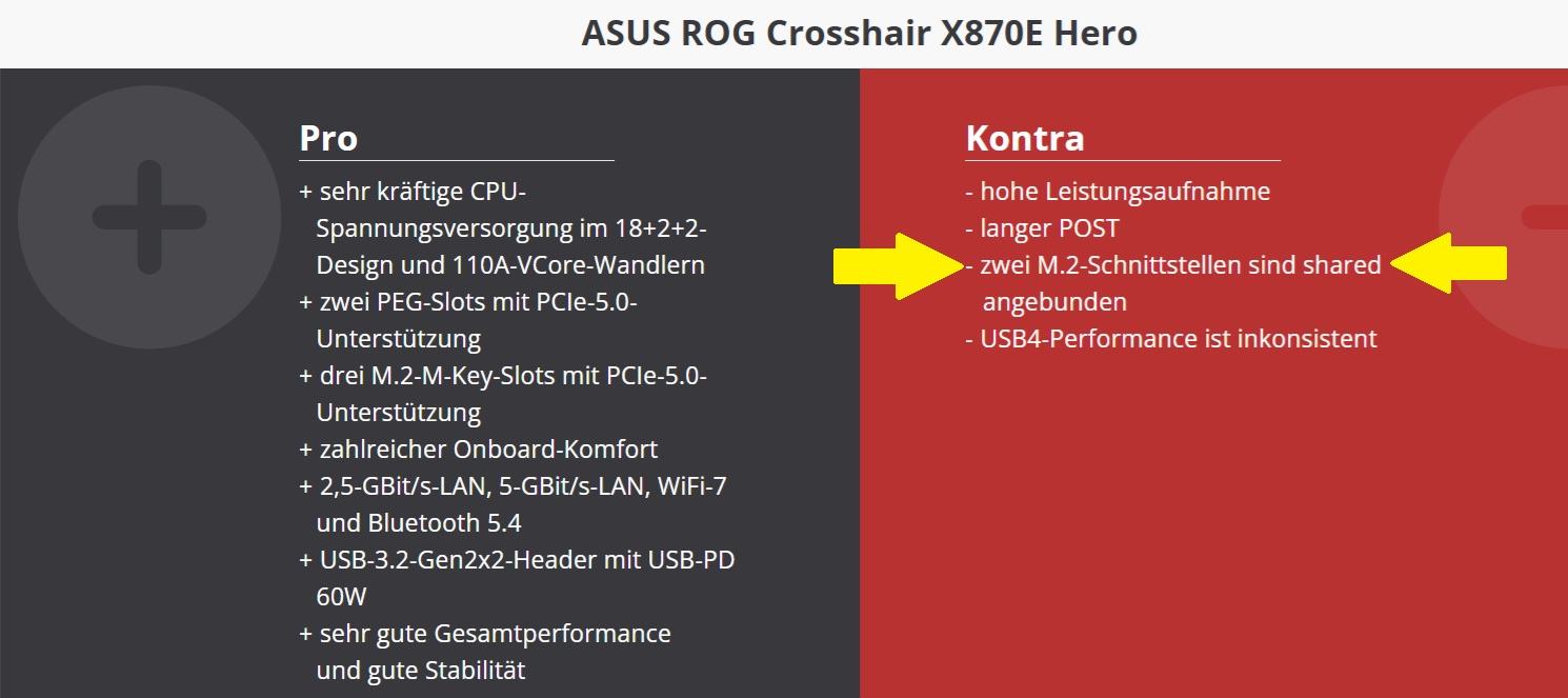

Bei den Asus 870E Mainboards z.B. sind meistens zwei M.2 Slots Shared, auch beim teuren Asus ROG Strix 870E Hero.
Normalerweise reicht das ASRock B850 Steel Legend WiFi, das hat 4x M.2 Slots (1x GEN5 und 3x GEN4), hier gibts kein Lane-Sharing:

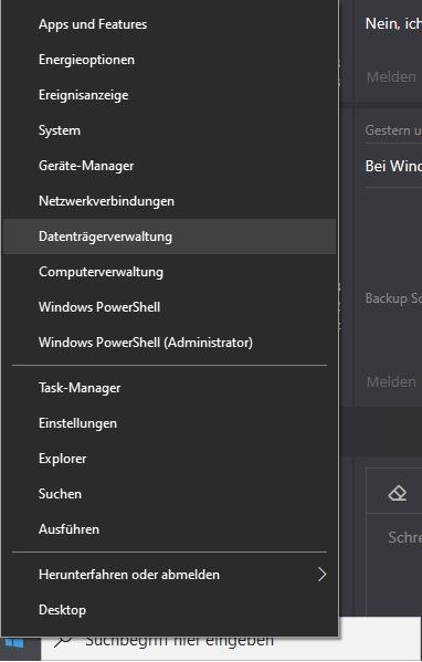

Hi hast du die von Ebay die nvme ich bin auch hereingefallen statt 'ne neue gabs eine genullte nvme
Bei Windows Start Symbol rechte Maustaste diskmanger wird sie dort angezeigt

Wenn die dritte WD Black SN850X NVMe nicht in MiniTool Partition Wizard Free 13 angezeigt wird, dann in der Windows Datenträgerverwaltung auch nicht.
In MiniTool Partition Wizard Free 13 werden auch versteckte Partitionen und Laufwerke angezeigt, die in der Windows Datenträgerverwaltung nicht angezeigt werden.
