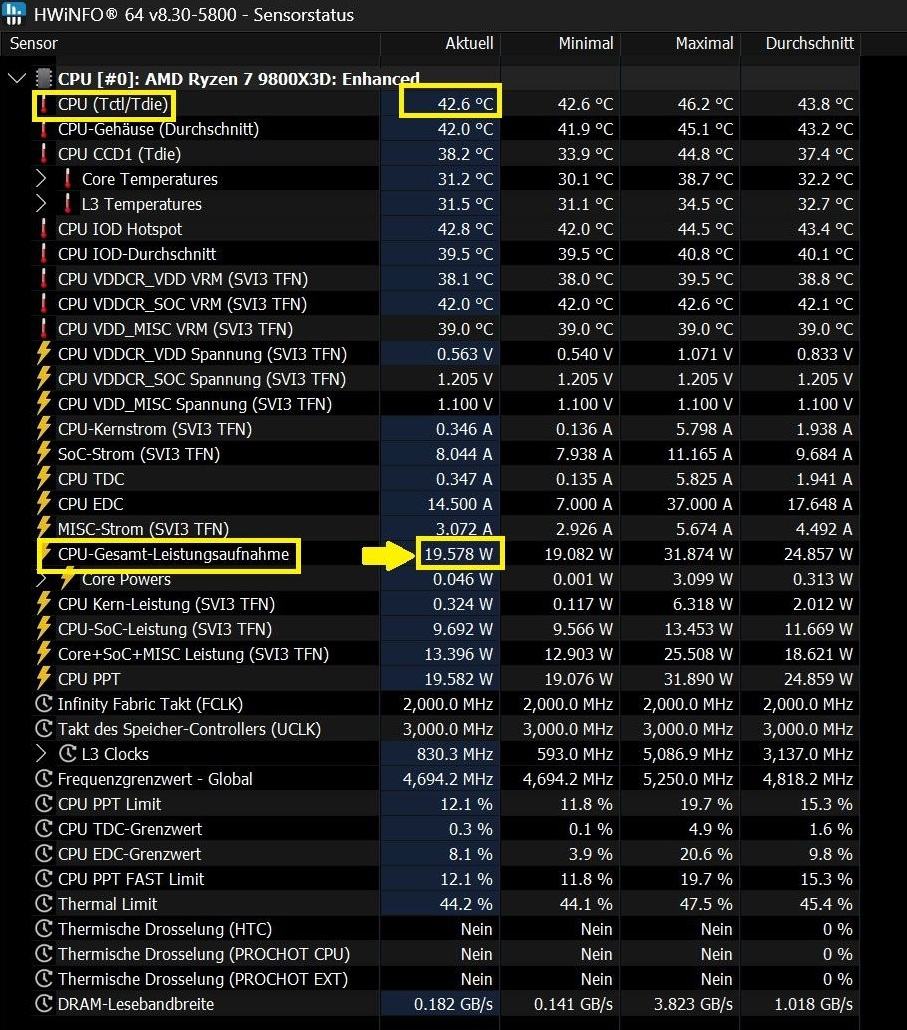

Letzten Juni lief der PC im Idle nicht mehr leise, weil die Lüfter mit höherer Drehzahl drehten (genauso wie ich es von früher kenne, wenn der PC unter Last ist). Lüfterkurven sind per Kurve gesetzt, sodass die im Idle mit geringer Drehzahl drehen und halt bei Last/Temp hochdrehen.
Habe dann über HWinfo gesehen, dass die Prozessortemperatur bei so ca. 75-80°C ist und eben Lüfter auf 100%. Damit wär der Lärm ja prinzipiell erklärbar - aber warum kühlt der Dark Rock Pro 4 nicht mehr?
Hab also den CPU Kühler abgebaut. Beim Abschrauben, kam mir vor, dass eine der Befestigungsschrauben, mit welchem der Kühler über den Balken befestigt ist, nicht gerade fest war (auch nicht locker, aber halt eben nicht fest) - somit weniger Anpressdruck und geringere Wärmeableitung?
Gut also CPU-Kühler ganz abmontiert - Wärmeleitpaste drunter war gut verteilt (hatte beim Zusammenbau eine erbsengroße Kugel appliziert). Dann eben Wäremleitpaste weggemacht und neue Artic MX4 drauf. Kühler neu montiert. Extra darauf geachtet, dass ich die Schrauben gut handfest anziehe. Hab dann auch extra eine halbe STunde gewartet, sodass sich die Wärmeleitpaste "setzen" und verteilen kann und habe dann nochmal die Schrauben nachgezogen.
Dann lief die Kiste wieder ruhig, da CPU Temperatur im Idle niedrig und somit Lüfter heruntergeregelt.
Jetzt kam die gesamte Geschichte im Sommer erneut. Also hohe Temperaturen trotz Idle und daher hoher Lüfterdrehzahl - ergo laut.
Habe dann eigentlich nur den PC aufgemacht und kontrolliert ob die Schrauben vom CPU Kühler noch fest sind - das waren sie. Also PC wieder angestöpselt und siehe da - Wunderheilung. Alles wieder in Ordnung.
Die letzten zwei Tage war das Problem erneut da. Im Idle lief die CPU mit ca. 75°C. Jetzt während ich diese Zeilen schrieb ist wieder alles in Ordnung, obwohl ich außer einem PC neustart von gestern auf heute nichts gemacht habe. Aktuell 40°C im Idle.
Hat jemand irgendeine Idee, was da los sein könnte?
