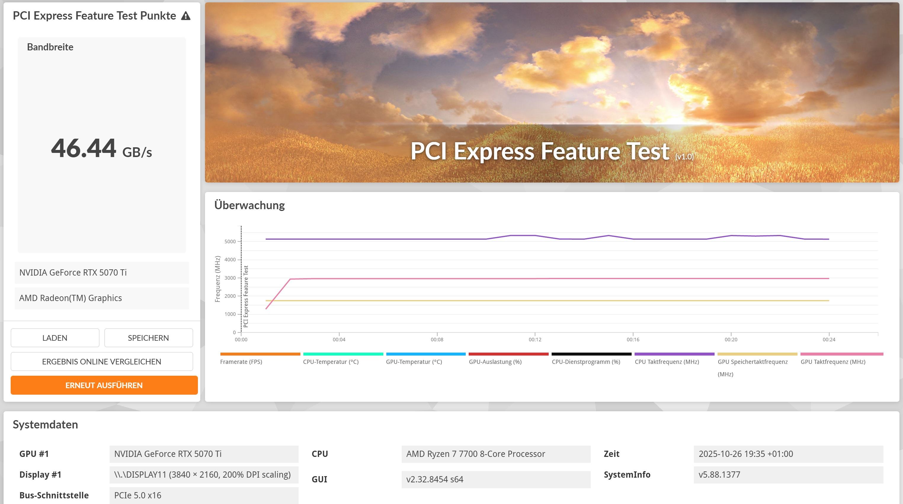

Hallo, seit paar Tagen habe ich kurz mal ein Standbild bzw. Ruckler bei Indiana Jones. Was könnte das Problem sein? Die Karte läuft Stock mit dem aktuellen Treiber. Bios vom Mainboard habe ich komplett zurück gesetzt, also nicht mal Expo.

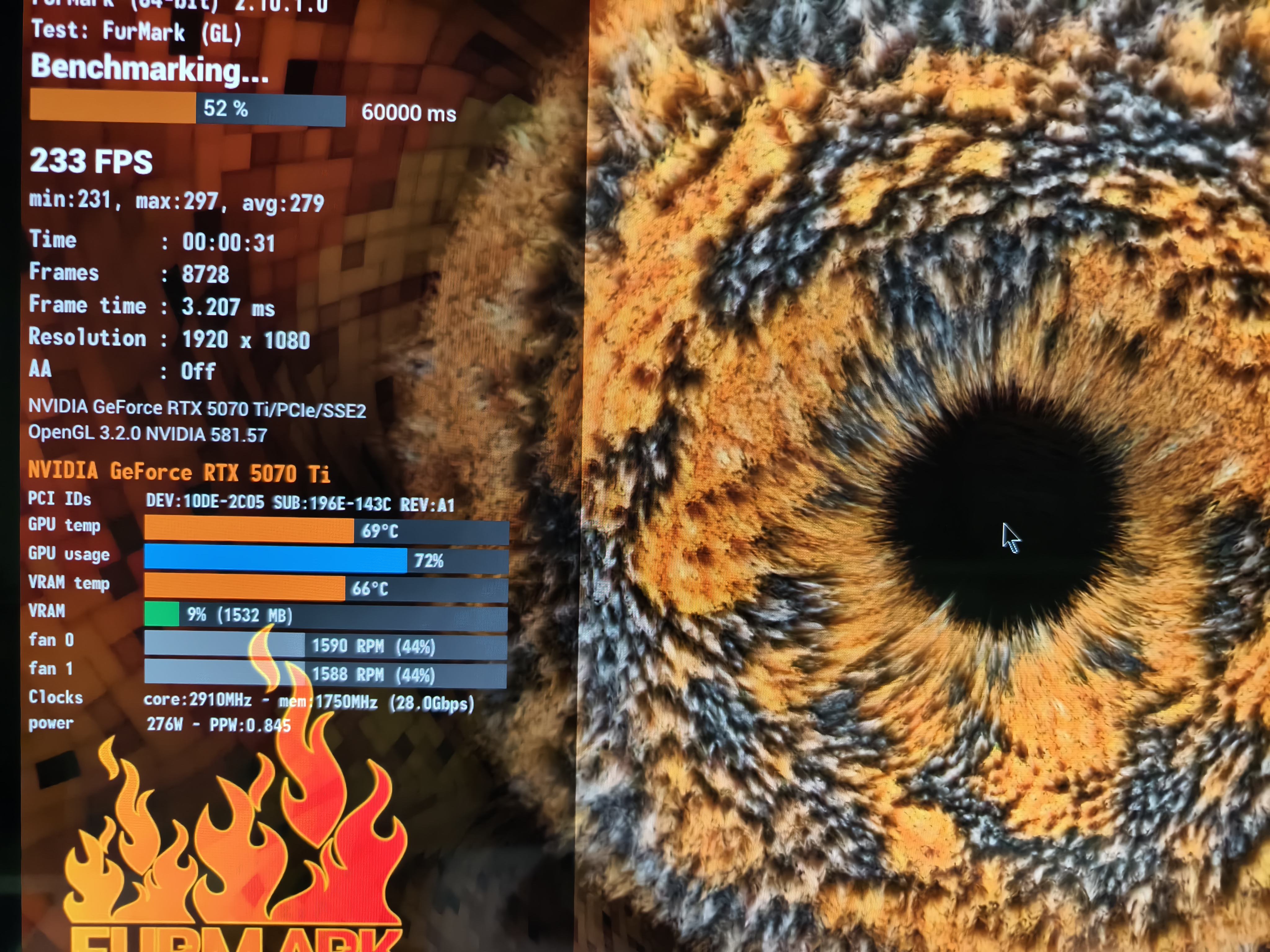

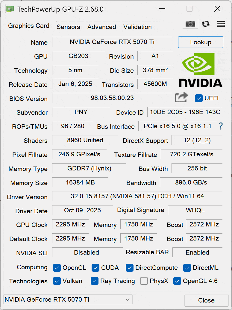

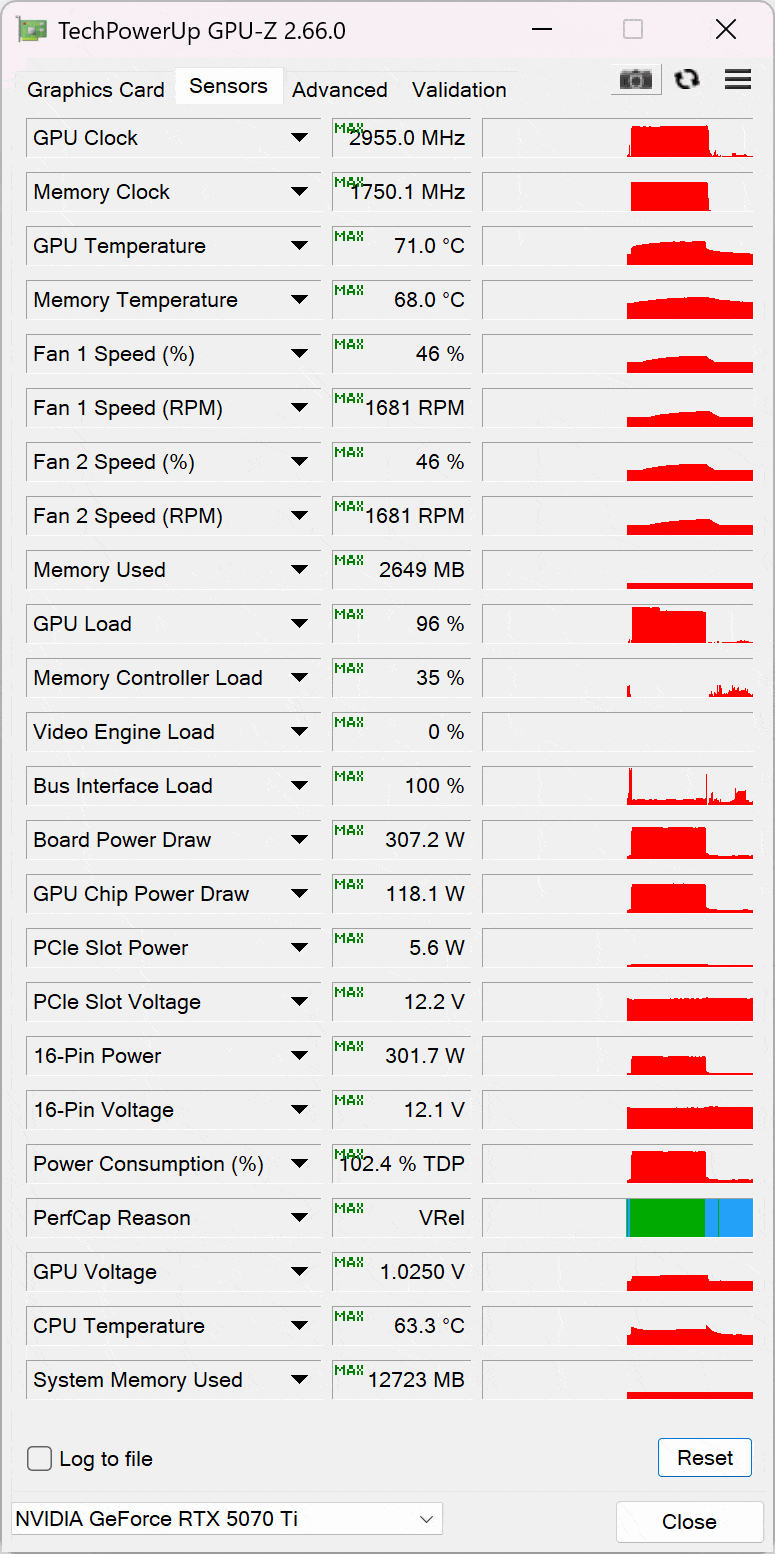

Nun habe ich mal FurMark2 x64 angeworfen. Da ist "schön" zu sehen, die Karte läuft nie auf 100% meist so um die 90% und bricht stark ein, auch PT in dem Fall, aber nicht immer.

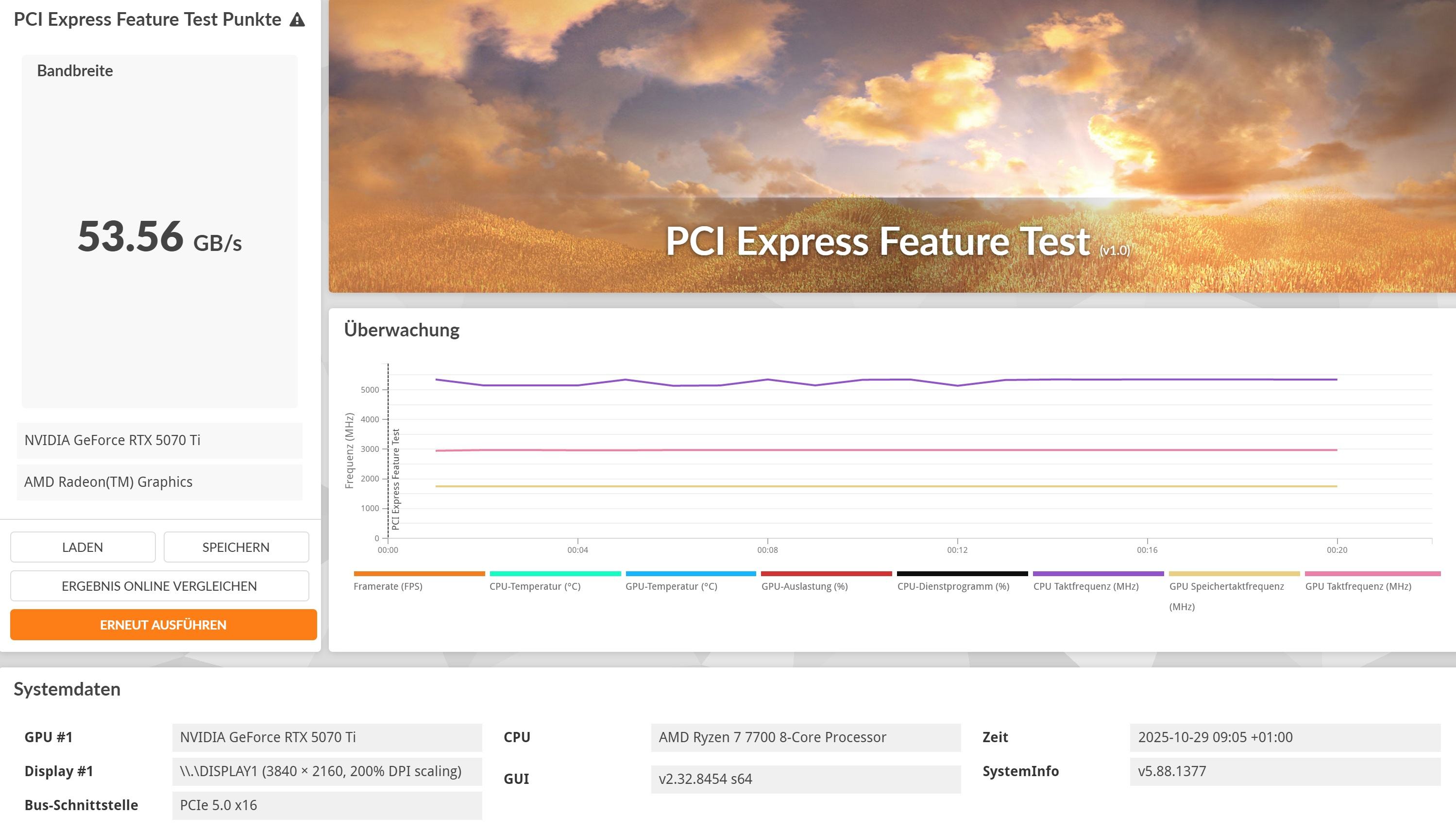

ist das nicht auch zu wenig? Müssten doch über 60 GB/s sein?
Karte sitzt satt im Slot? Stütze wird verwendet? Oder womöglich mit Riser, das ist gerne mal ein Problem?
Kabel ist korrekt formschlüssig gesteckt? Graka und NT seitig?
PCIe 5.0 16x "kann" bis zu 64GB/s bidirektional. Wobei 44GB/s jetzt kein Bottleneck sind.

GPUZ sagt doch 96% GPU load und 35% Ram load, was für den Test ja plausibel ist, BUS interface sind 100% und TDP sind 102% , würde daher von einem Auslesefehler von Furmark ausgehen?
Ja, das sind die MAX Werte, welche erreicht werden. ;) Im Diagramm daneben erkennt man den Absturz von 96%
Und Furmark min 231, max 297 bestätigt diese Schwankungen.
Vielleicht ein Temperatur Problem.
Die hotspot Temperatur zb. wird ja nicht mehr angezeigt.

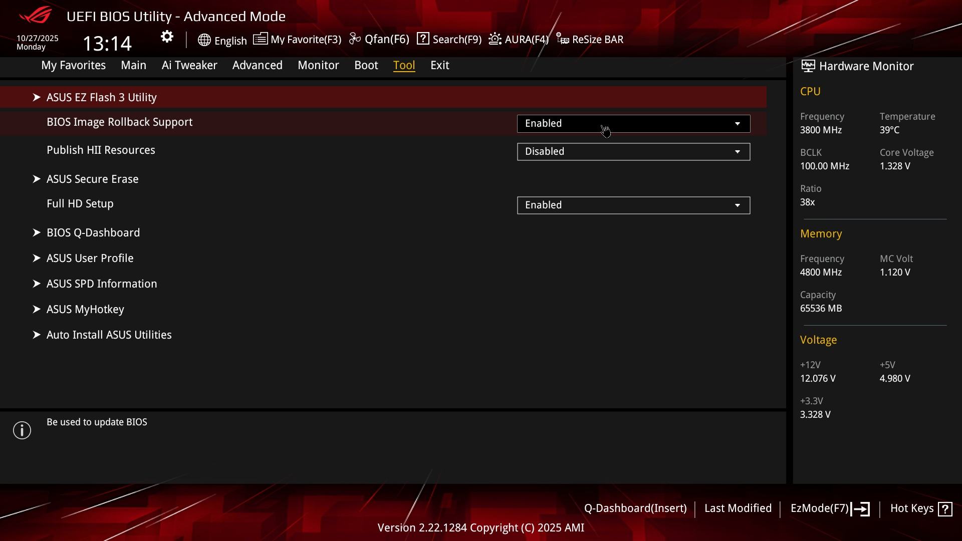

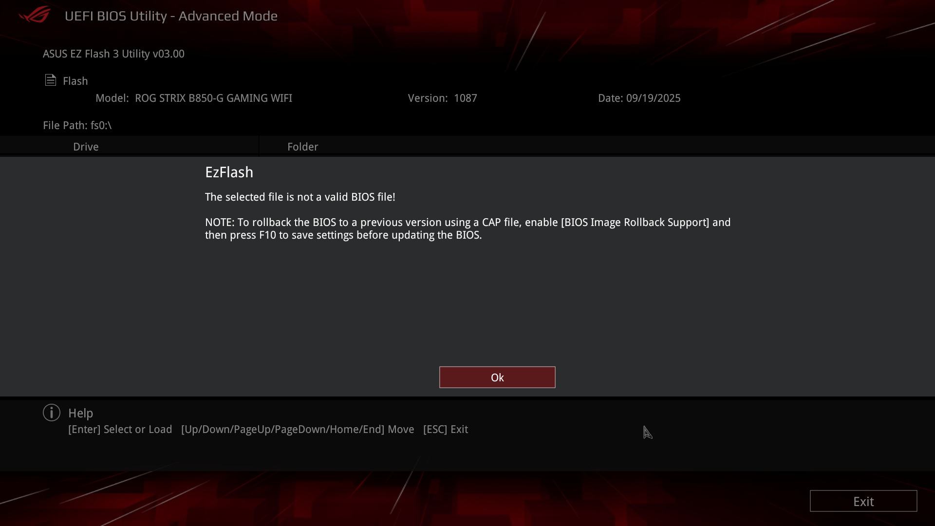

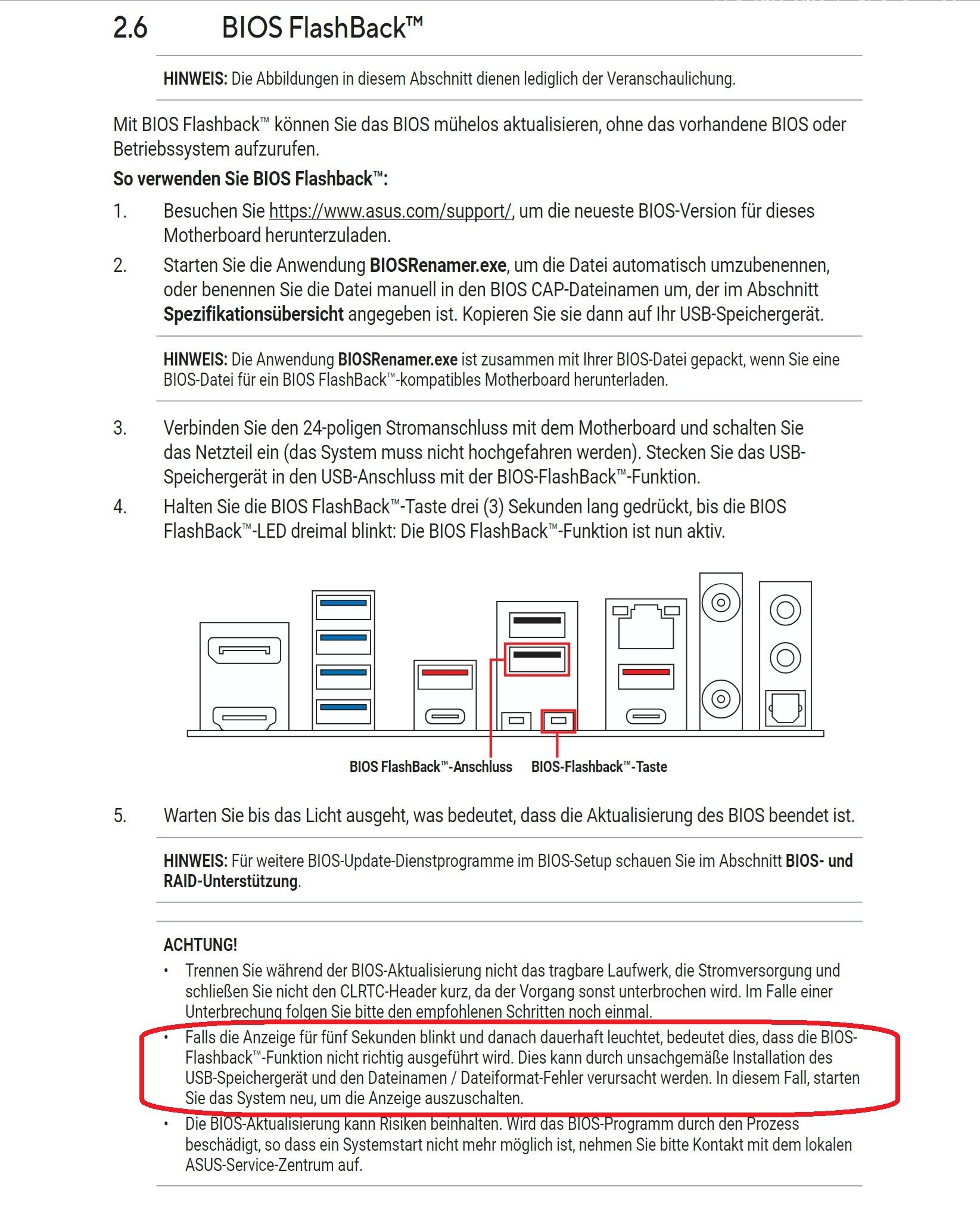

So, die Neuinstall brachte keine Änderung. Dann wollte ich jetzt noch mal ein älteres Bios ausprobieren, aber da lässt mich Asus nicht.

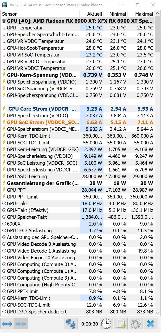

GPU-Z liefert zu wenig Daten. GPU Hotspot, Vram Temperatur? Zudem belasten solche Belastungstools nur die GPU. Speichercontroller und Speicher selbst bleiben da aussen vor. Hwinfo liefert da seeeeeehr viel mehr Daten. Nimm portable, weil die Einstellungen lassen sich abspeichern und jederzeit wieder einfügen.
Das da nicht mehr ausgelesen wird, liegt an Nvidia.
